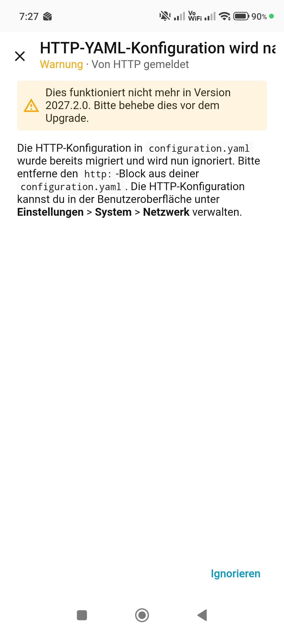

Moin, ich habe nach dem Update diese Meldung stehen und weiĂź ĂĽberhaupt nicht was ich nun machen soll, bin ganz frisch im HA .
Könnt ihr mir ein Tipp geben was ich genau unternehmen muss um nichts zu zerschießen?

Die Reparatur Meldung hast Du aufmerksam gelesen?
Da steht doch alles notwendige drin. :wink:
Den http Anschnitt aus der configuration.yaml löschen oder auskommmentieren.
Die Konfiguration prĂĽfen und Home Assistant neu starten.
GruĂź Osorkon

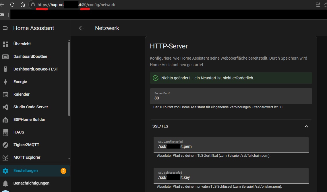

Nach dem Card-Mod “Problem” bin ich auf UIX gewechselt und hab danach nochmal geupdatet. Läuft…Nur das mit dem Netzwerk verwirrt mich völlig, man könnte meinen das es kein NGINX mehr benötigt?
Wenn ich in der Netzwerk-Config Zertis hinterlege (die ja für all die Add-Ons und NGINX schon da sind) sorgt das dafür das selbst https auf Port 8123 genutzt werden muss, ok…auf Port 80 gewechselt, dann musste ich :80 hinter dem https schreiben, okay Zerti Einträge entfernt, jetzt ist HA nur über die IP erreichbar :roll_eyes:
Ich hätte schon gern den Zustand wieder das ich mit https://meinedomainfürha.xx und klassisch über http erreichbar habe, das hat NGINX um einiges besser im Griff
An der http Konfiguration hat sich doch nichts geändert?! Außer, dass diese jetzt über die GUI und nicht mehr in configuration.yaml erfolgt.
Auf welchen Port dein Home Assistant läuft, hast Du doch schon immer selbst bestimmen können.
Auch das ist kein Novum.
Einfach nichts and der http Konfiguration ändern und alles bleibt beim alten.
GruĂź Osorkon

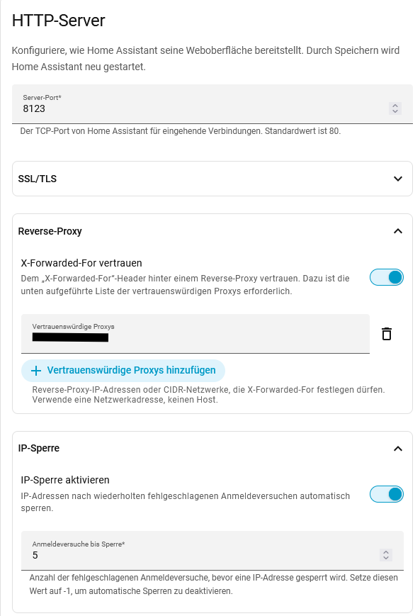

Und genau das ist das Problem, ich hab den Part aus der configuration.yaml genommen, unter Netzwerk geprüft ob alles drin steht wie vorher, das war so, und nach dem Reboot war HA nicht mehr über https erreichbar. Erst dann hab ich versucht was zu ändern.
Von daher die Vermutung das die Installation von NGINX die ich seit Jahren habe um HTTPS und HTTP zu ermöglichen. HTTPS ist von innen wie von aussen erreichbar. HTTP nur von intern (Kompatibilität)
Ich entferne NGINX mal und schau dann.
Edit: NGINX entfernt, neu gestartet, SSL Zertis eingetragen, jetzt ist HA ausschliesslich über diese dämliche Adresse erreichbar
man sollte erwarten das dann die Verbindung auf 443 läuft
Edit2: ok, NGINX wieder installiert, alles eingestellt wie voher, jetzt gehts wieder, offenbar hat NGINX entfernen incl Daten und neu installieren geholfen, jetzt ist HA wieder ĂĽber https und http (neu ohne 8123) erreichbar

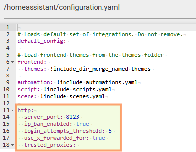

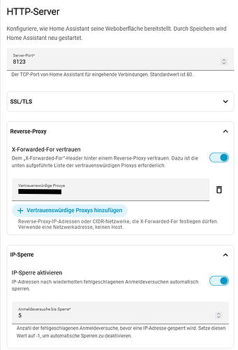

Habe das HA Update durchgefĂĽhrt und bin auch auf die Warnmeldung mit HTTP Konfiguration gestoĂźen.
Als Hinweis:
Diesen http-Bereich entfernen. Dieser wurde automatisch unter “Einstellungen” → “System” → “Netzwerk” übernommen.
Bitte korrigiert mich, wenn ich falsch liege, aber man muss nur den HTTP Bereich in der configuration.yaml entfernen und neustarten.
GrĂĽĂźe Ralf
Edit: Ich habe auch Nginx laufen und musste das Addon nicht de und neu installieren. Nicht mal ein Neustart war notwendig.

Möglicherweise war es die TrustetProxy Sache, die hab ich drin damit HA intern auf HTTP erreichbar bleibt (und das das so ist, hat sich schon einige Male als Vorteil erwiesen)
