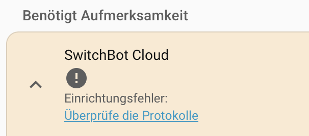

Habe jetzt doch noch einen Fehler in der 2026.7.0 entdeckt:
Die SwitchBot-Cloud-Interagtion lÀdt aktuell nicht mehr
wurde aber bereits fĂŒr 2026.7.1 gefixed. :grinning:

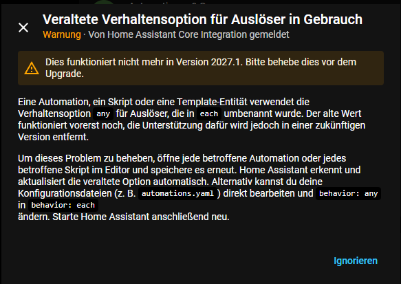

Reperatur “behavior: any”
Ich bekam nach dem Update eine Reperaturforderung in der automation.yaml die EintrĂ€ge mit “behavior: any” durch “behavior: each” zu ersetzen. Nachdem ich das gemacht habe erhielt ich Repperaturforderungen fĂŒr ein halbes Dutzend Automationen, das nur “any” oder “all” erlaubt sind.

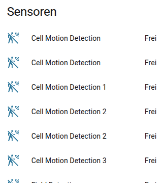

Ist zwar ein ziemlich spezielles Problem, aber ich erwĂ€hne es hier trotzdem mal. In Verbindung mit meinem Dahua NVR, eingebunden per HA Onvif Integration, ist/war ein altes Problem wieder zurĂŒck. Die HA Onvif Integration erkennt jetzt die möglichen Sensoren wieder nicht mehr richtig und z.B. auch doppelt. Bsp.
Das Problem gab es frĂŒher auch schon einmal und nach einer Issues-Meldung dazu von mir hatte der Entwickler das Problem damals (eigentlich) auch gefixt.
Was jetzt genau die Ursache dafĂŒr ist das es hier wieder auftaucht weiß ich nicht. Auf jeden Fall wird das Problem (bei mir) wieder dadurch gelöst das man den NVR bei der HA Onvif Integration wieder löscht und noch einmal kompl. neu erkennen und einbinden lĂ€sst.
Anm.: Ich habe das Problem eben nur mal kurz bei meiner HA Test-VM festgestellt und nur dort den NVR wieder neu angelernt. Auf meine HA Produktiv-VM lasse ich das Core (2026.7.0) und HAOS (18.1) Update jetzt noch nicht los. :laughing:

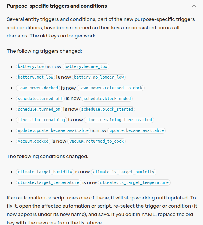

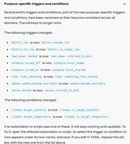

Edit weil gerade erst gesehen: Nein kein Problem, aber die (schon fast) ĂŒblichen “Raider heißt jetzt Twix Änderungen” gbt es bei dem Update natĂŒrlich auch wieder. :laughing:
Änderungen wie battery.low zu battery.became_low oder auch battery.not_low zu battery.no_longer_low, die auch einige Dinge hier bei mir betreffen, machen ja auch wirklich Sinn. :rofl: OK manchmal muss ein wenig Sarkasmus auch (erlaubt) sein :slightly_smiling_face: und nein ich weiß weder warum das gemacht wurde, noch könnte ich es ggf. besser machen. :face_with_tongue:

Ich hab heute auch auf 2026.7.0 aktualisiert und dann folgende Warnung vorgefunden:
Ich habe allerdings keine Ahnung, welche Automation nun betroffen ist?
Die automations.yaml in einem Editor Deines. Vertrauens öffnen und nach „behavior: any" suchen. :wink:
Danke dir vielmals! Bin grad selber draufgekommen, nachdem ich die Meldung etwas aufmerksamer gelesen habe :upside_down_face:
Die Umstellung betraf nur trigger - nicht conditions. Ging mir zuerst auch so. Ist also eher ein User-Fehler denn ein Fehler von HA :wink:
