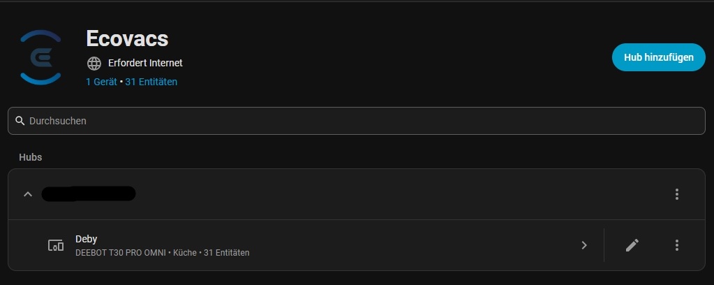

Bis die Änderung geprüft, veröffentlicht und in Home Assistant übernommen wurde, habe ich daraus eine temporäre Custom Integration für Home Assistant OS erstellt.
Getestete Konfiguration
  • Home Assistant OS 18.1 auf Bare Metal
  • Home Assistant Core 2026.7.2
  • Supervisor 2026.07.3
  • globales Ecovacs-Konto mit E-Mail-Adresse
  • DEEBOT T30 PRO OMNI
  • GOAT 500 auf einer entfernten HAOS-Instanz :wink:
  • zusätzliche positive Rückmeldung vom italienischen Ecovacs-Endpunkt

Funktioniert 1A, vielen Dank.
Geht perfekt, danke :grinning_face:
Kurzes Update: Der Workaround funktioniert auch nach dem Update auf Home Assistant Core 2026.7.3 auf zwei getrennten Instanzen einwandfrei.
ZIP-Datei und SHA-256 wurden auf GitHub aktualisiert. Am Patch selbst wurde nichts geändert – angepasst wurde lediglich die Versionsangabe.
