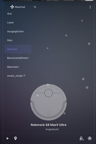

Eigentlich läuft bisher alles gut aber es gibt wohl ein Problem bei der Custom Vacuum Card, das Dropdown Menu ist jetzt dauerhaft ausgeklappt, was die Karte natürlich in die Länge zieht.

Zu dem Problem mit der Vacuum Karte: vor dem HA Update kamen bei mir ein paar HACS updates vorbei bei denen das Handling von dropdowns bei 2026.2 angepasst wurde. Vermutlich muss die Karte angepasst werden. Trifft eventuell andere Karten auch ?

Custom Vaccum Card selbes Problem wie bei Beitrag ( Link zu Github)

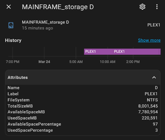

Wurden in diesem Update die Anzeige der Attribute am Sensor entfernt, keiner meiner Sensoren hat das mehr, hab ich das irgendwo ĂĽberlesen?
Hier mal ein Beispiel was ich meine (unten die Attributes, Random Bild von Google)
