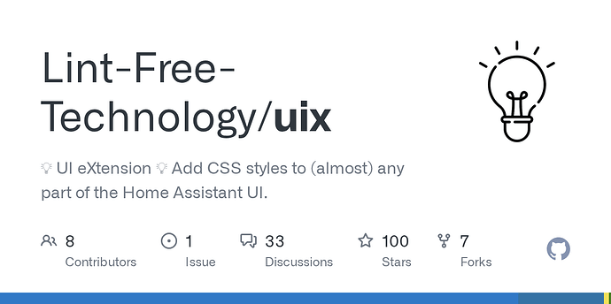

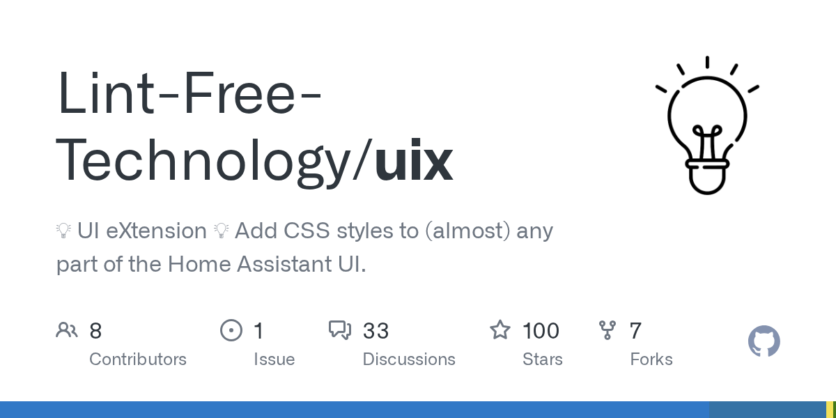

Der Nachfolger?
Hat schon jemand Erfahrungen mit UIX, bzw eine Migration durchgezogen? Muss man überhaupt was ändern oder ist das nur eine Backend-Änderung?
Edit: Migration soll schon mal klappen

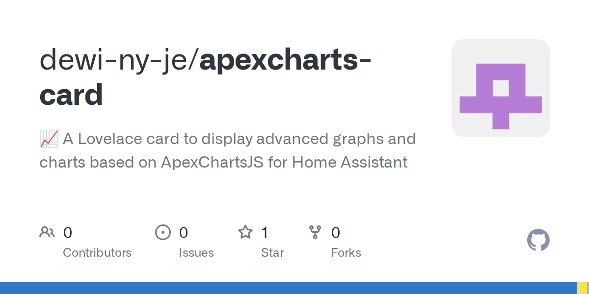

Ja, das mit der APEX sehe ich jetzt auch, welchen Fork hast du genutzt?
Den hier:

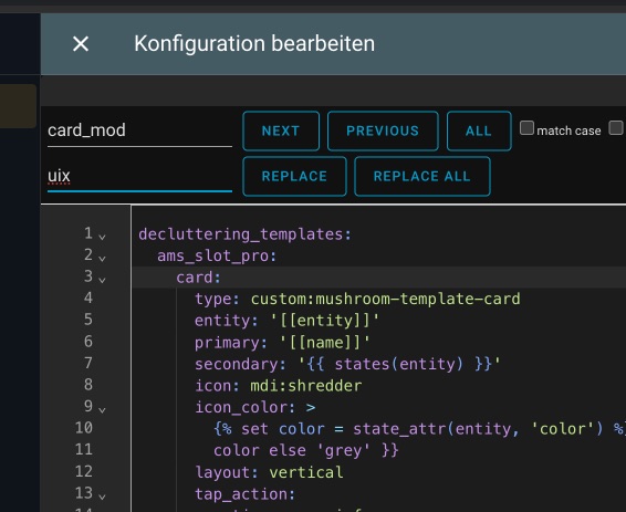

Cool die Info!!! UIX installiert, CARD-MOD deinstalliert. Neu gestartet, lief alles wie vorher auch. Werde aber nach und nach card_mod: nach uix: umbenennen, der Ordnung halber.
Einfach mit dem internen Editor mit search und replace alle card_mod: ersetzt. Fertig!!!

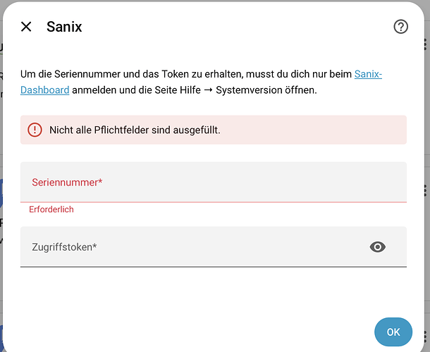

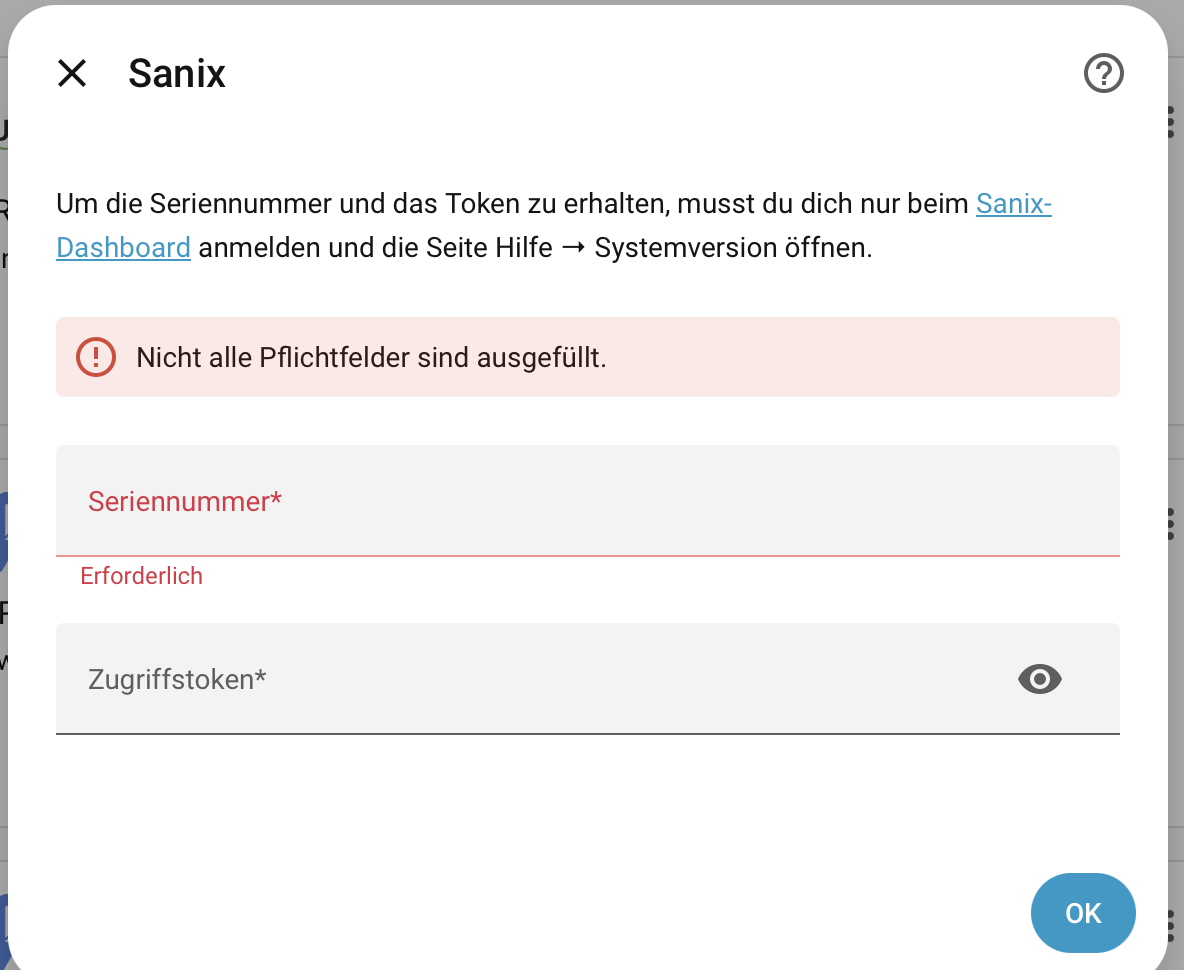

Kurze Frage:
Ich habe die Integration UIX hinzugefügt, sie fragt aber nach einer Gerätenummer. Welche Nummer ist gemeint? Ich komme hier nicht weiter.
Hatte ich nicht, komisch.

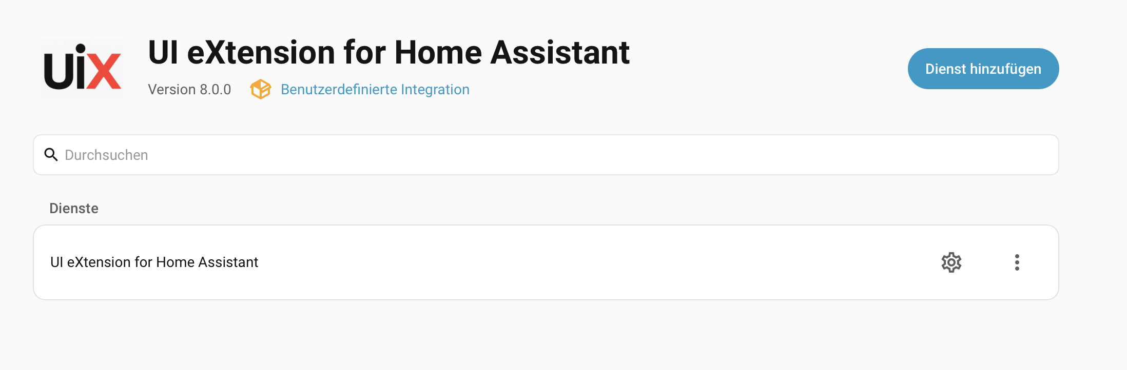

Das Fenster kam bei mir:
EDIT:
reicht das aus?
Was ist denn SANIX?
Das UIX Fenster sieht bei mir genau so aus, nur in dunkel…. :zany_face:
SANIX ist ne falsche Integration, hat mit UIX nix zu tun.

Ich habe mich da wohl verklingt. Sani scheint eine Integration zur Einbindung von Hardware zu sein.
Danke für die Klarstellung
Danke für die Klarstellung. Es scheint nun bei mir zu laufen.
