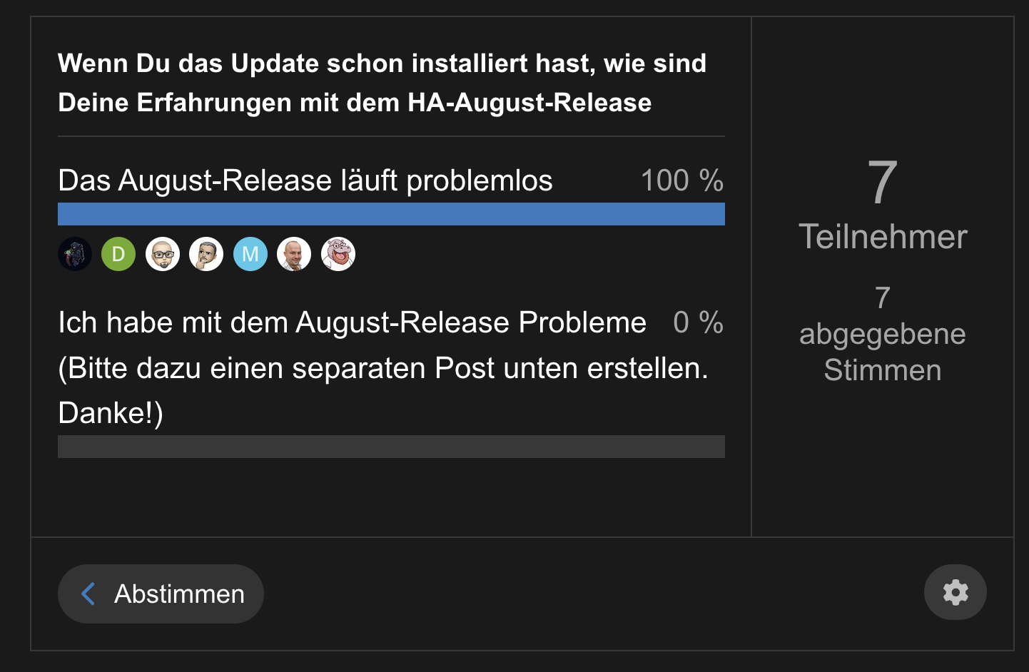

Wenn Du das Update schon installiert hast, wie sind Deine Erfahrungen mit dem HA-August-Release
  • Das August-Release lĂ€uft problemlos
  • Ich habe mit dem August-Release Probleme
    (Bitte dazu einen separaten Post unten erstellen. Danke!)
0 Teilnehmer

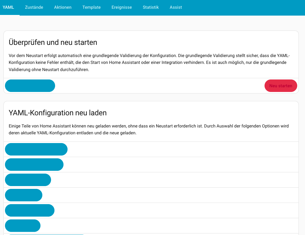

Nach Update Fehler in der Ansicht, Buttons ohne sichtbare Schrift.
Dies betrifft auch alle Integrationen.
1 „GefĂ€llt mir“

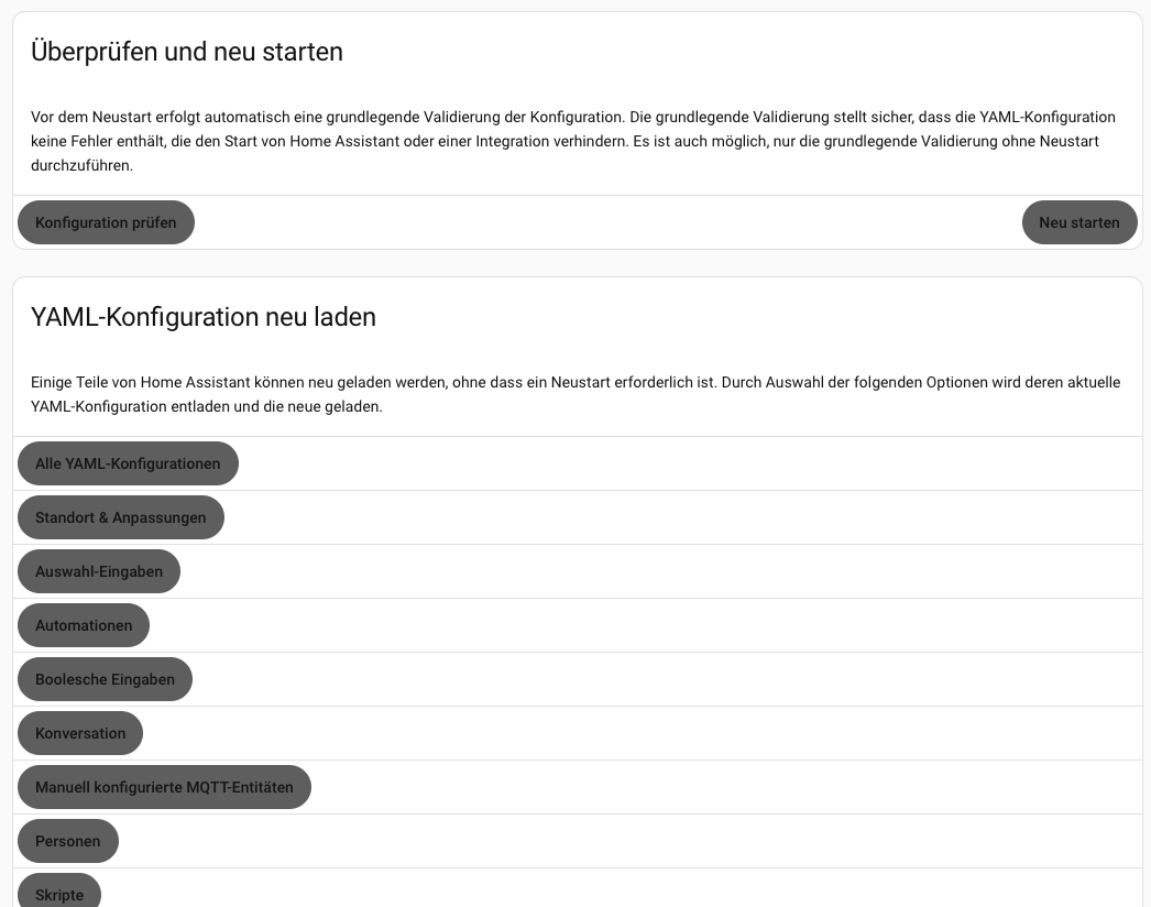

Kann ich nicht bestÀtigen:
Probier doch mal ein anderes Theme:
Ich habe mal nen anderen Browser (Safari) gestestet, sieht besser aus, aber nicht zufriedenstellend.
Unter IOS mit dem iPhone sieht alles aus wie gewohnt..
Meine Screen-Shots sind aus h vom MAC mit Safari.

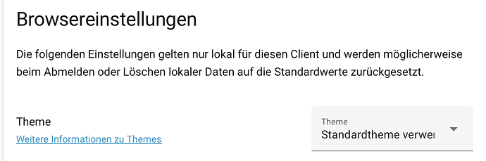

Wie sieht es denn bei einem anderer Theme aus?
Sorry ich steh gerade aufm Schlauch, wo kann ich das umstellen, ich finde keine Option dazu
:woozy_face:
sollte doch eigentlich unter System >> allgemein zu finden sein..
In der Seitenleiste ganz unten auf Deine Instanz gehen, da wo Du auch
Sprache, Zahlenformat und die Seitenleiste einstellen kannst:
Also bei mir auf die Marineflagge von Malta! :rofl:
Wollte ich auch grade schreiben :smiley:
1 „GefĂ€llt mir“
Theme geĂ€ndert auf beispielsweise “Green Dark Mode”, Hintergrund etc. Ă€ndert sich, jedoch nicht die Ansicht der Buttons.
Der Fehler trat erst nach dem Update auf 2025.8.0 auf, davor war alles in Ordnung.
Okay, Browser-Cache kann es ja nicht sein, da Du ja auch einen anderen Browser probiert hast.
Mal das komplette System, incl. Hardware, neu gestartet?
Weitere Tests:
Chrome neueste Version auf iPhone >> ohne Probleme
Firefox neueste Version unter WIN11 >> ohne Probleme
Firefox neueste Version unter macOS 15.5 >> ohne Probleme
Firefox neueste Version unter macOS 10.13.6 >> besagte Anzeigeprobleme
Hui, ziemlich alte OS-Version. Aktuell wÀre 15.6 und FF ist bei 141.0.2. Bei mir funktioniert es.
Ja stimmt, der alte Schinken war zumindest die ganze Zeit gut genug um damit den HomeAssistant zu befummeln. :joy:
Dann ist es wohl jetzt an der Zeit das Ding auszumustern, Firefox wird im ĂŒbrigen unter Version macOS 10.14 und Ă€lter nicht mehr unterstĂŒtzt. Es wird empfohlen Firefox ESR (Extended Support Release) zu laden, demnach habe ich als aktuellste Version “115.26.0esr” installiert und genau diese verusacht im Zusammenspiel mit dem neuesten HA Release die Anzeigeprobleme
DĂŒrfte dann in der nĂ€chsten Hotfix-Version gefixt sein.
