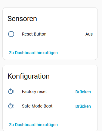

Nach dem Update habe ich folgende Reparatur:
grafik
Ich habe aber gar kein gl-s10-e28548 in ESPHome. Suche ich an der falschen Stelle?
Nachtrag: Wer lesen kann…
Damit ist mein Bluetooth-Proxy gemeint. Aber ich finde keine Anleitung, wie ich den Updaten kann. Ich benutze bestimmt nur die falschen Suchbegriffe.
Ich hatte bei der letzten Version bereits die config Datei der sidebar im www Verzeichnis umbenannt,
trotzdem ging mit 2026.6.0 die custom sidebar 15.0.0 nicht, Cache leeren hat in meinem Fall geholfen.
Wenn du ESPHome öffnest, siehst du den Proxy da drin? Da kannst du auch „Update“ klicken
Nein, da steht mir kein Button zur VerfĂĽgung:
Im ESP-Device-Builder gibt es dieses Gerät nicht.
wo kommt denn der Proxy her? kannst du den ESP nicht adoptieren etc?
