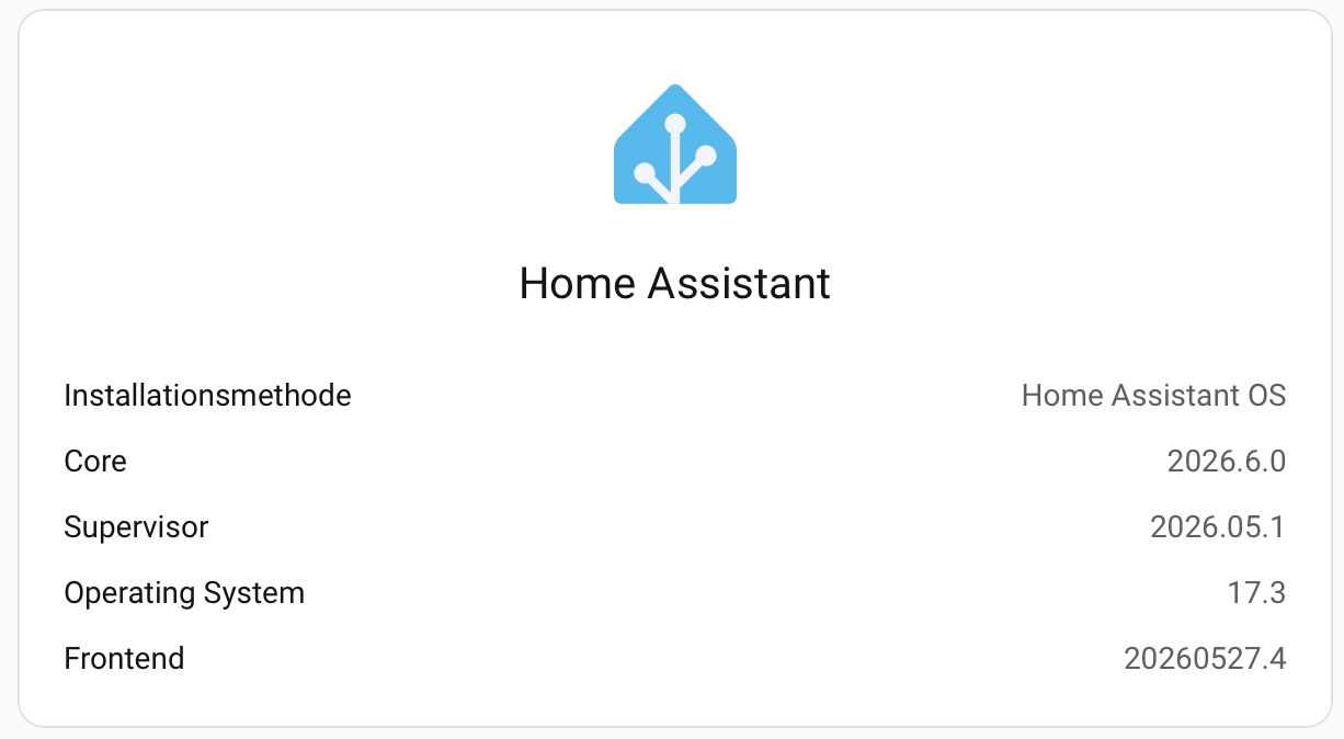

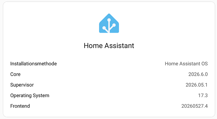

Hallo Gemeinde,

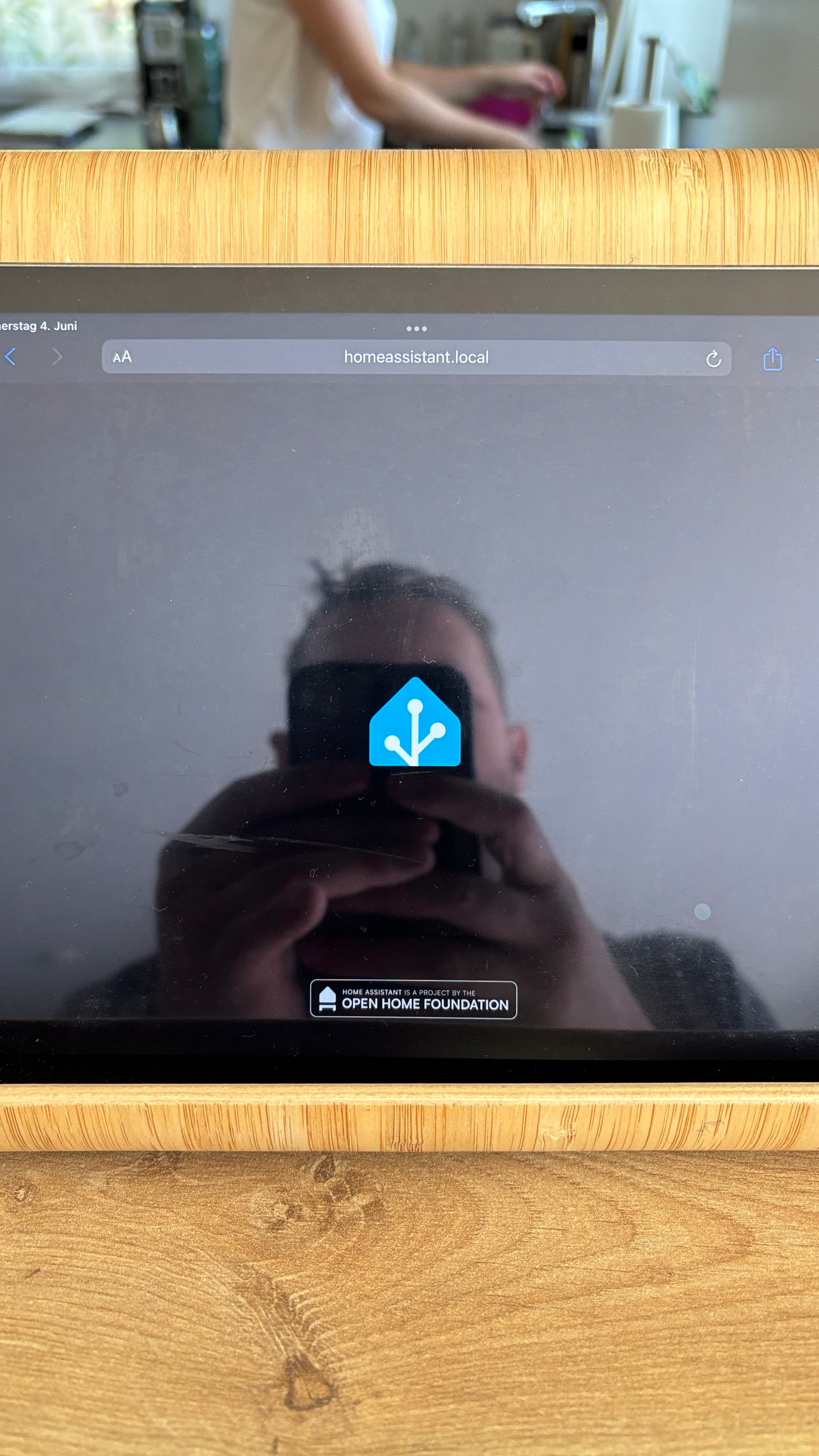

mein HA hat heute auf den neuen Core 2026.6.0 upgedatet, seit dem sehe ich nix mehr auf meinem alten iPad Air 2. Hatte das damals noch rum liegen und kurzerhand zum HA-Display gekürt, funktionierte bis heute einwandfrei, seit dem Update sehe ich nur noch das HA-Logo - egal ob in der App oder im Browser.
Am iPhone sowie am iMac läuft alles wie gewohnt, nur das iPad will nicht mehr…
iPad OS ist aktuell (wurde heute ebenfalls upgedatet, nachdem HA nicht mehr ging), Neustart, Apps schließen usw. bringt leider alles keinen Erfolg.

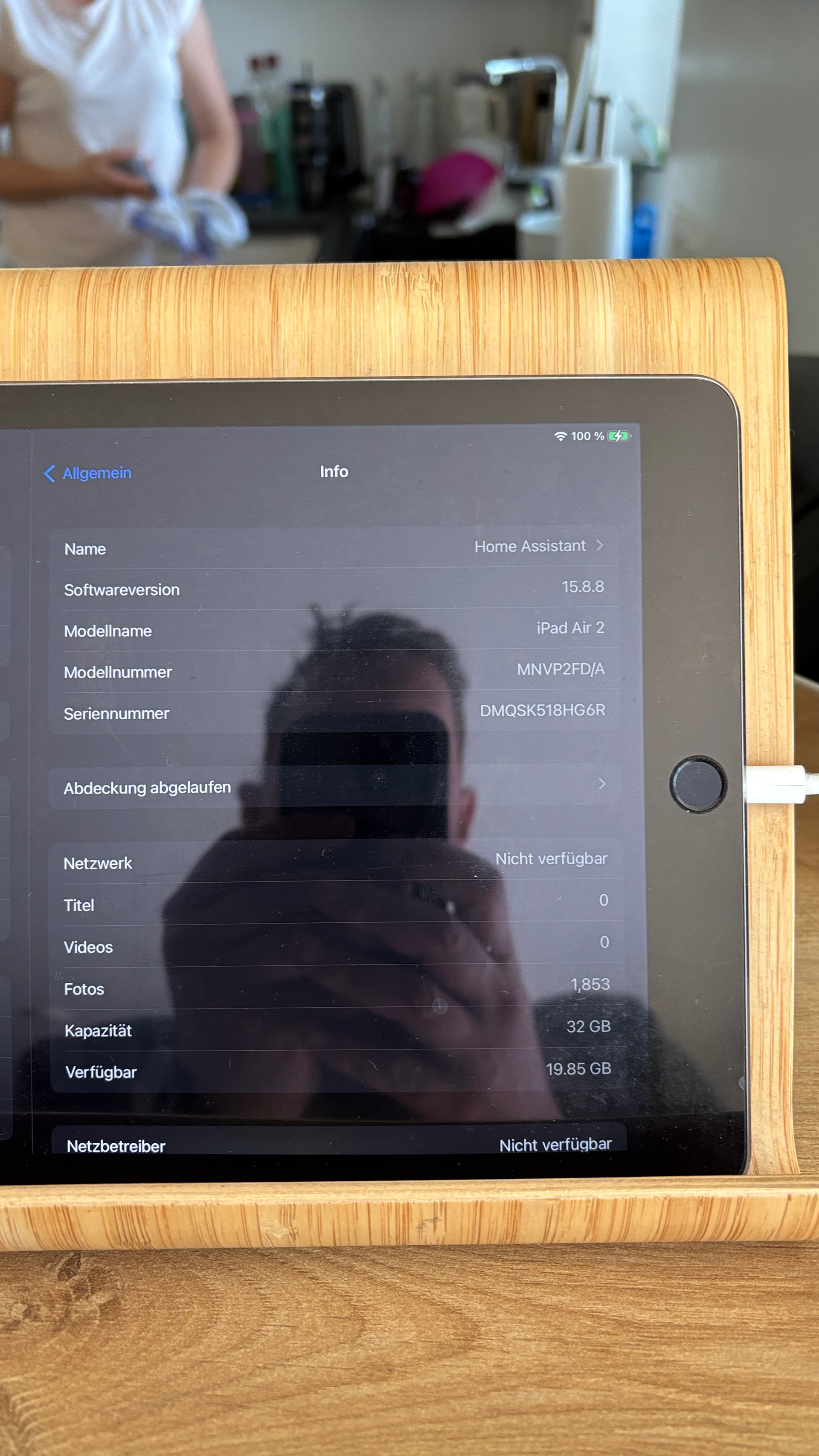

habe das gleiche Problem mit meinem Ipadmini auf IpadOS 15.8.x, mit meinem iPad mit iPadOS 16.x geht es….
Da bin ich leider mit betroffen…
iPad Air 2 iOs 15.8.8
HomeAssistant Companion 2026.5.0 (2026.1984)

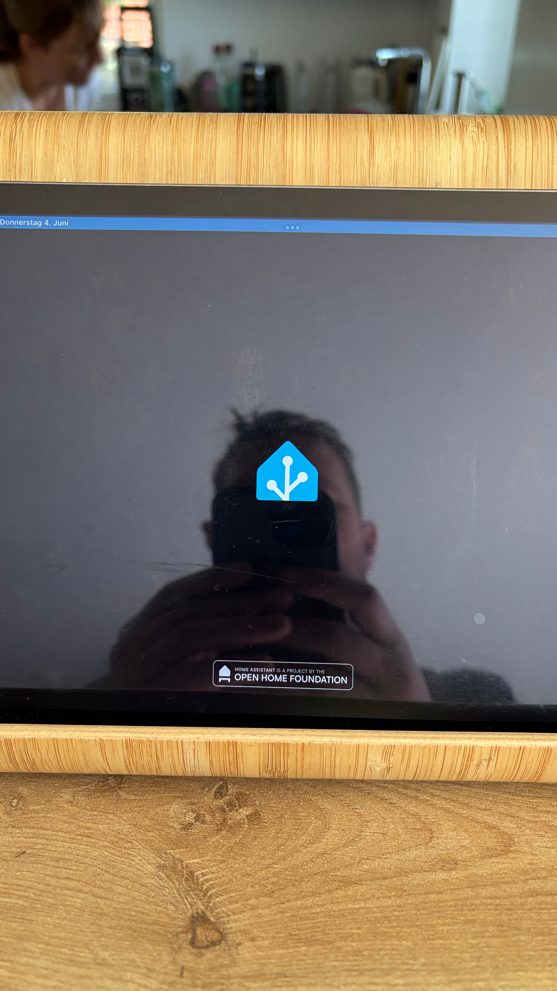

Bleibt einige Zeit am Logo hängen und dann kommt “Verbindung wurde getrennt” mit Button “Erneut versuchen” oder “App-Einstellungen öffnen”
