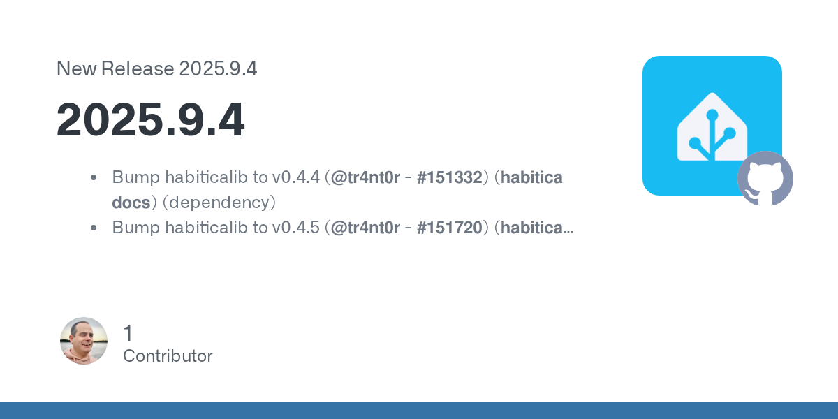

Das nächste (letzte?) Update für September 2025.9.4 ist online:
