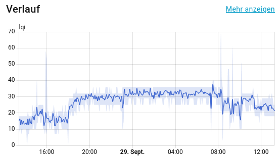

Den lqi-Wert hatte ich unter Zigbee2MQTT nachgelesen.
Unter “Geräte” war bei beiden lqi nicht aktiviert, sodass mit die Historie dazu fehlt.
Habe ich jetzt mal aktiviert. :upside_down_face:

OK - vielleicht noch eine Anmerkung zum Schluss. Ein LQI-Wert von nur 35 wäre bei dem was Du geschrieben hast
ein schon eher ungewöhnlich niedriger Wert und der deutet eigentlich darauf hin das es da vermutlich eh irgendein Verbindungsproblem gab. So einen niedrigen LQI-Wert bei Plugs kenne ich hier von mir eigentlich nur von zwei Zigbee Plugs in einer Mehrfachsteckdose, deren Signal von WLAN-Plugs direkt daneben gestört wird. :laughing:
Aber ok erstmal funktioniert ja wieder alles und auf die LQI-Werte kannst Du ja mal in Zukunft vorsichtshalber ab und zu einen Blick werfen. :slightly_smiling_face:

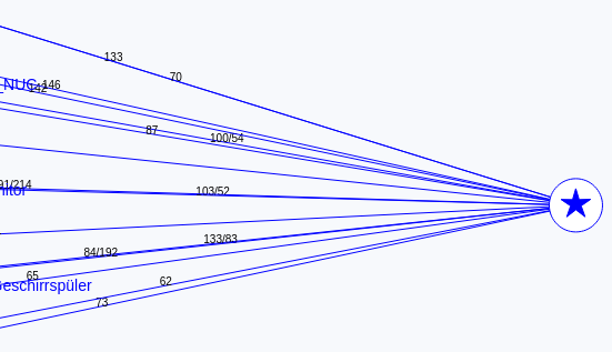

Vorsicht mit den LQI-Werten, die direkt am Gerät oder in Z2M in der Geräteliste angezeigt werden!
Schaut Euch die LQI-Werte in der Netzwerkplan-Ansicht an, denn am Gerät wird häufig “nur” der LQI-Wert zum Coordinator angezeigt im Netzwerkplan hingegen die Werte zu den anderen Repeatern (ist bei mir seit dem Wechsel von ConBee II auf den SMlight SLZB-07p7 so) und im Netzwerkplan habe ich fast bei allen Geräten (Repeater und Enddevices) durchweg höhere Werte zu den benachbarten Repeatern.

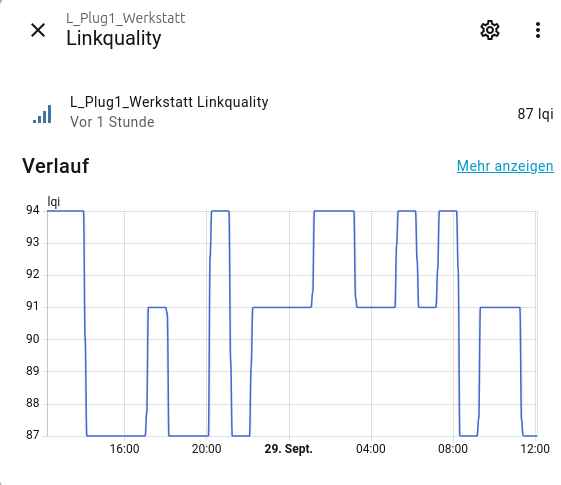

Schon klar, aber bei
sind 35 m.M.n. trotzdem ein recht niedriger Wert. :slightly_smiling_face: Bei mir hier im Haus (EG + OG) gibt es ausschließlich Plugs als Router und deren LQI-Werte zum Coordinator sehen z.B. so aus
Aber ok das hängt natürlich auch von den sonstigen Gegebenheiten und evtl. Störquellen ab.
