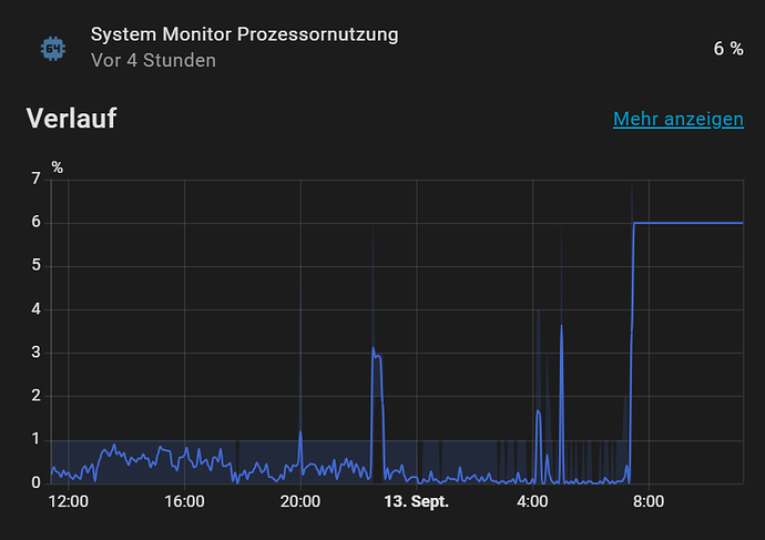

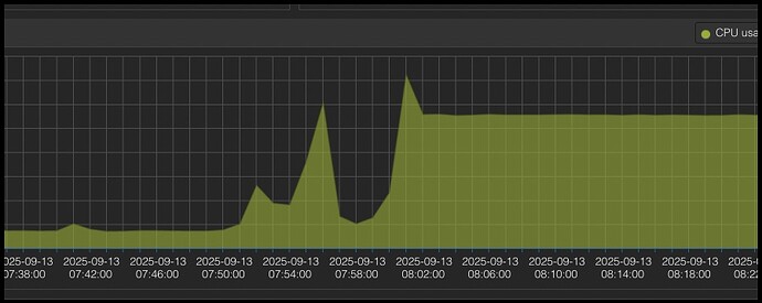

Probleme mit Home Assistant Update ab Version 2025.9.* (aktuell 2025.9.4) + Video
Raspi5, CPU Last im Schnitt um die 3% rum.
Nach 10 Minuten hohe Auslastung gehst du schon wieder zurück? Das ist doch eher normal, dass sich das Betriebssystem erstmal wieder ordnet nach einem Update. Das hatten wir schon 100mal in diesem Forum nach Updates

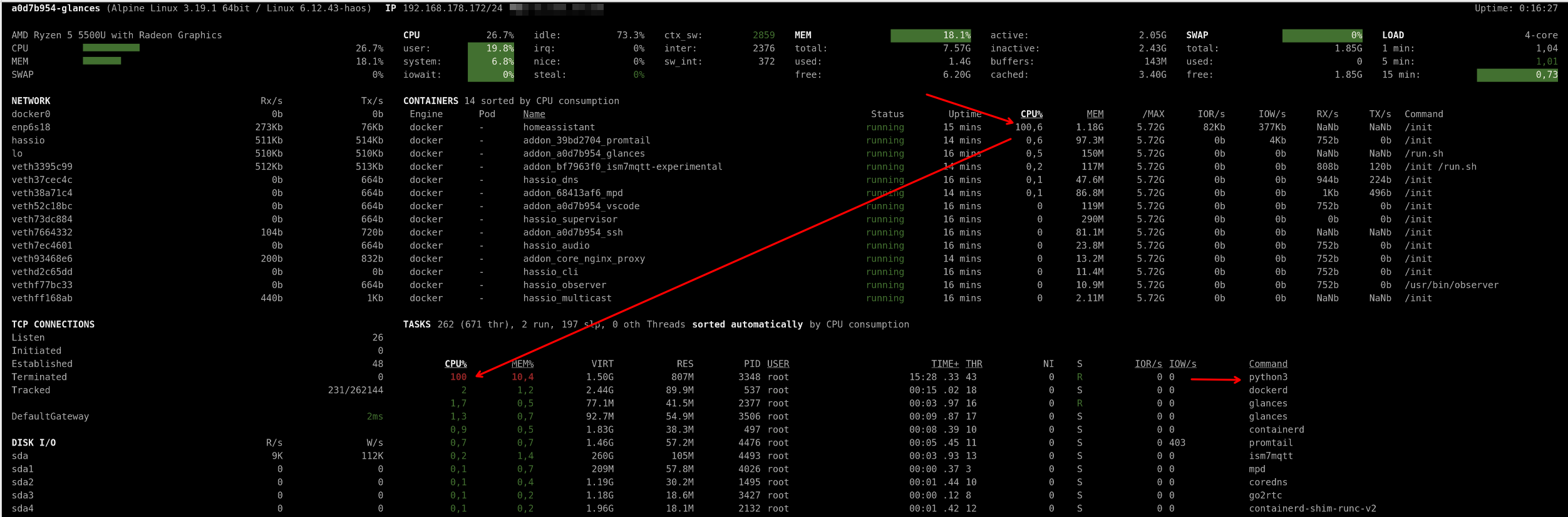

Auf GITHUB wird das aber scheinbar von den Entwicklern Ernst genommen. Wenn ich es richtig verstanden habe, scheint es ein python3 Problem zu sein. Scheint ja auch nur DOCKER / PROXMOX zu betreffen. Ich lasse es auf 9.2 und harre der Dinge die da kommen…

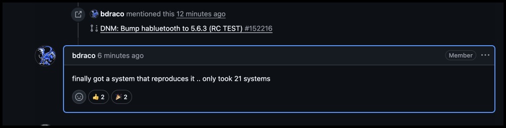

Er hat 21 Systeme prüfen müssen, bis es auftrat… Ist in Arbeit!

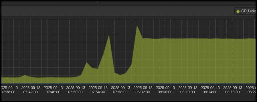

Habe gerade das Core Update getestet.
Mein Nuc wurde danach richtig laut (Lüfter) da die CPU Leistung dauerhaft bei 25 Prozent lag und er gut warm wurde.
Bitte beobachtet eure Geräte nach dem Update wenn sie nicht in der Nähe stehen.
Mein Nuc steht im Wohnzimmer, somit ist es mir gleich aufgefallen.
Ich hab das letzte Backup wieder und es ist wieder Ruhe. CPU Auslastung 1 Prozent und kein Lüfter Lärm mehr
Man sieht schon das es mehr CPU kostet, auch wenn es bei mir “nur” 6% sind im Gegensatz zu den 0Komma Irgendwas vorher.
HAOS auf Nuc14Pro

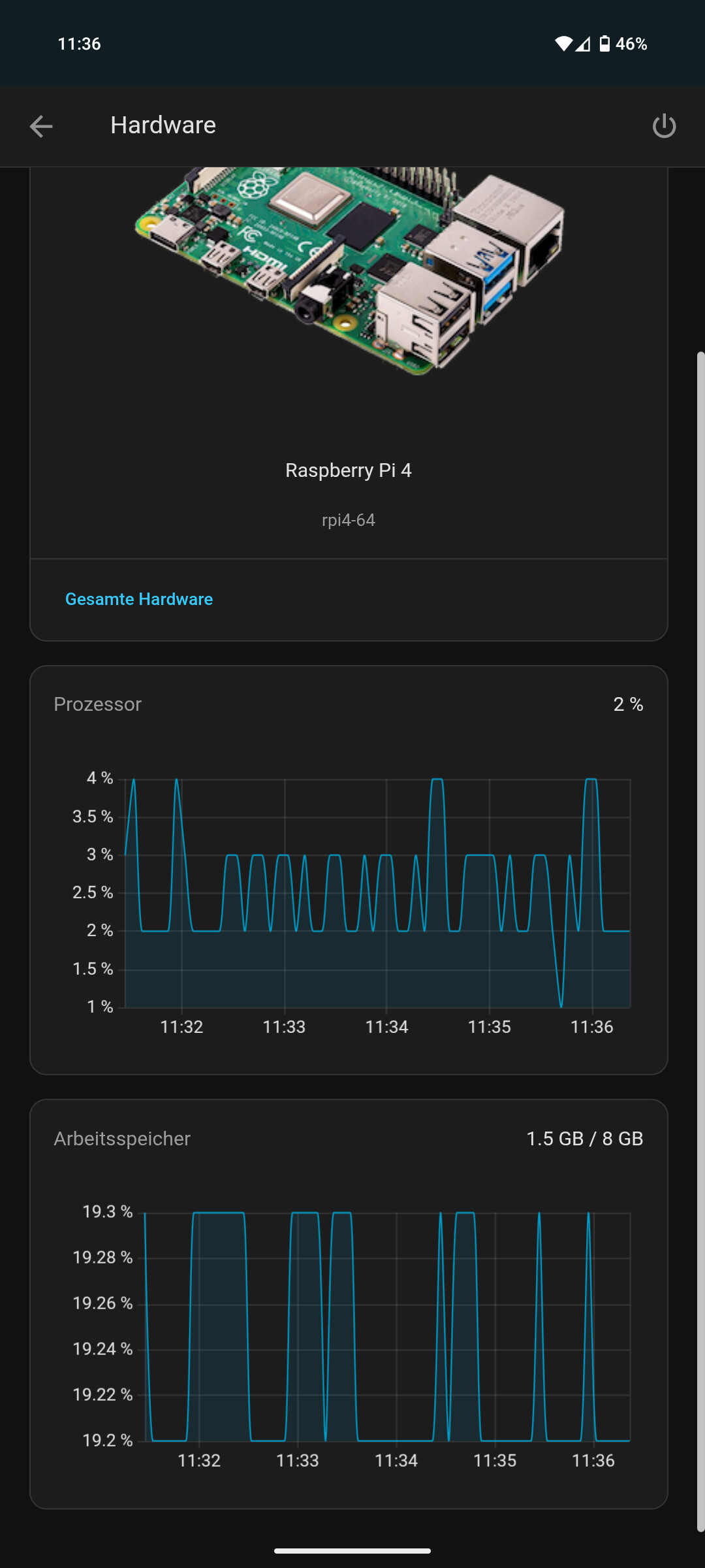

Das Problem der hohen Prozessorauslastung scheint aber tatsächlich nur bei bestimmten Konstellationen aufzutreten. Bei beiden Pi5 hier keinerlei Veränderung von vorher zu nachher, was sich wohl auch mit den Erfahrungen der anderen deckt. Von daher würde ich mich mal zart aus der Deckung wagen und behaupten, ein Update auf einem RasPi scheint unbedenklich.
Habe es auf einen Pi 4 mit 8 GB probiert. Absolut unauffällig, rund eine Stunde nach dem Update.

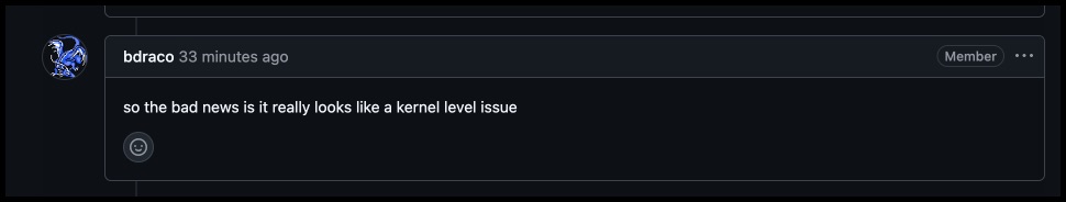

Fehler wurde gefunden. Ist ein Hardwarefehler (bei manchen Geräten) und durch eine neue Prüfroutine wird die CPU so belastet. Den Hardwarefehler gab es schon “immer”, die Routine neu in 9.2.
Im nächsten Release kommt ein fix.

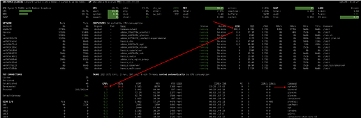

Du darfst auch zu dem Screenshoot auch gerne den Link zu Github Posten, damit man auch selber leicht nachgucken kann ob es neue Infos gibt.
Edit:
gefunden es ist der hier:

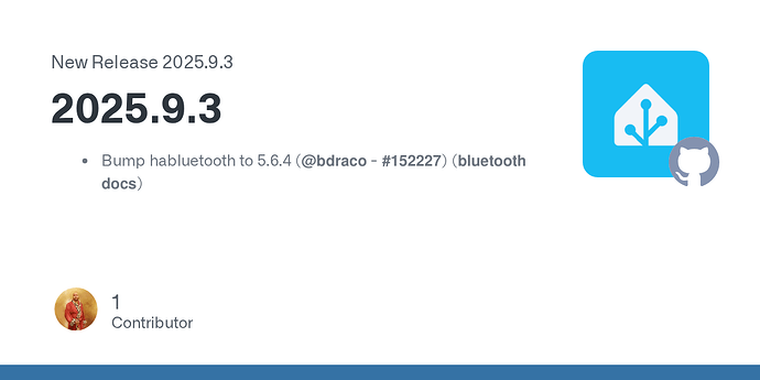

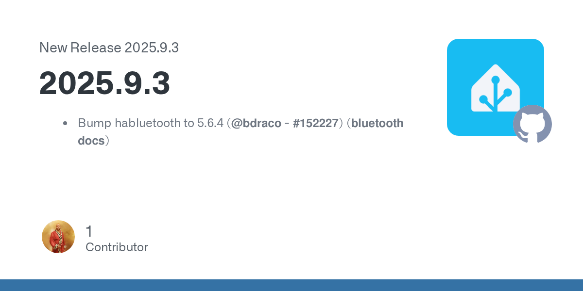

Gerade kam 2025.9.3 online:
(s.a. den nächsten Post von @Olli710 )
