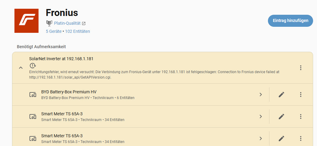

Bei mir funktionieren seit dem Update 2025.9.1 zwei Integrationen nicht mehr. Fronius und LaMarzocco. Fronius habe ich zwischendurch mit Neustart wieder zum Laufen bekommen, ist aber schon wieder ausgefallen. LaMarzocco funktioniert auch nach mehreren Neustart gar nicht.

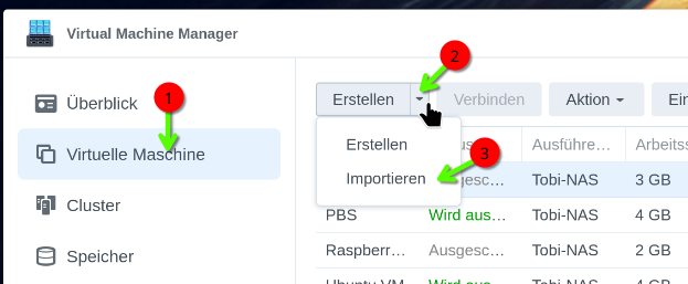

Ich weiß nicht welche Synology du hast, aber ich bin der Meinung alle die Docker können, können auch VM.
Also könntest du da ein HA VM drauf laufen lassen, machst von deinem alten HA ein Backup und spielst das in der VM ein.
Hat mein HA auch eine Zeit lang als VM auf einer Synology 920+ laufen.
Edit:
Die VM ist einfach erstellt auf der Synology. (klick zum aufklappen)
Du lädst von hier die .ova runter:
Alternative - Home Assistant
In der Synology in VMM (Virtual Maschine Manager) kannst du die .ova hier importieren.
Der Rest ist eigentlich nur noch durch klicken, vielleicht noch RAM oder so anpassen.
Sehr sonderbar, die Fronius Integration läuft bei mir seit Jahren ohne einen einzigen Fehler nach all den Updates. Wäre mal interessant was du da gemacht hast das die rumzickt. Und du bist sicher das es sich nicht um ein Netzwerkproblem handelt?
Sprich du kommst per webbrowser direkt auf die 192.168.1.181 drauf?
@totow Genau das hatte ich @wobi gerade auch schon per PN geschrieben, weil hier ja nicht noch mehr OT-Postings erstellt werden sollen/sollten. :slightly_smiling_face:
Bei mir ist die Fronius Integration seit 1 1/2 Jahren im Einsatz. Auch ohne Probleme. Da ich nichts am System geändert habe, außer eben das Update eingespielt nehme ich an, dass es zusammenhängt. Ob ich mit Webbrowser drauf komme, probiere ich am Abend aber noch aus.

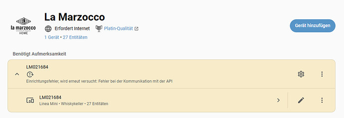

Auch bei mir funktioniert nach dem Update die La Marzocco Integration nicht mehr.
Fehlermeldung: “Einrichtungsfehler, wird erneut versucht: Fehler bei der Kommunikation mit der API”.
Das wurde hier ja auch schon berichtet. Ich bin ebenso für jeden sachdienlichen Hinweis, der zur Lösung beiträgt, dankbar.

Mittlerweile weiß ich, dass La Marzocco Drittanbieter aktiv blockiert. Näheres kannst du über folgenden Link verfolgen. https://github.com/home-assistant/core/issues/152010

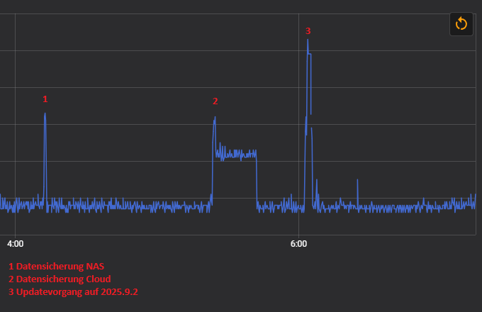

2025.9.2 Prozessorlast massiv gestiegen
core i5 6400 mit Proxmox
HA VM läuft auf 2 vCPUs
Bisher immer < 10% Auslastung der vCPUs, jetzt zwischen 50% und 60%
Gehe wieder zurück auf die 2025.8.3
Screenshot aus Proxmox
Das “Loch” ist die Zeit für das einspielen des Backups vom Proxmox Backup Server
Gibthub issue existiert auch schon
Kann ich bestätigen. Sehr hohe CPU Auslastung. Bin wieder zurück auf 2025.9.1

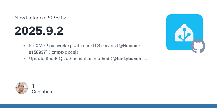

Wie schon einige angemerkt haben, ist 2025.9.2 online:
Wegen der hohen CPU-Auslastung hakte ich mich mit dem Update erstmal zurück. :wink:
