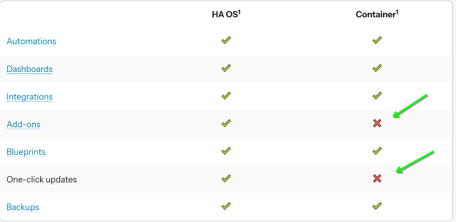

das kann man grundsätzlich nicht, wenn man Home Assistant als Docker Container installiert hat, da gibt es dann keine Add-ons :wink:
Du findest alle Details hier:
Add-ons, gehen nur in der nativen Installation, oder aber wenn es als VM = Virtuelle Maschine installiert wurde!

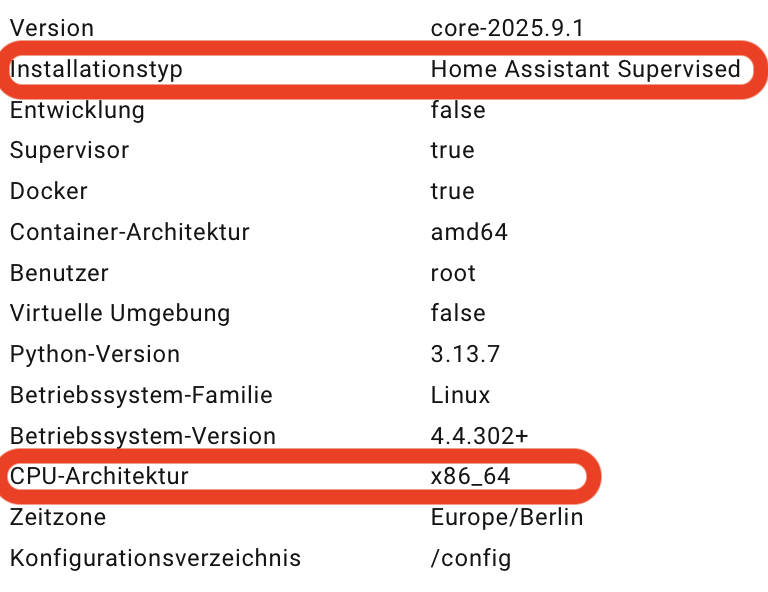

Hallo!
Danke für die Info und ich habe es vielleicht nicht richtig beschrieben.
Die Add-ons sind in Container (Docker) nicht machbar, das ist richtig!
Deshalb habe ich eine Supervisor Installation und über 2 Jahre diesbezüglich auch keine Probleme gehabt.
Mittlerweile habe ich es aber behoben und im Netz gefunden durch durch Terminal eingabe von
“ha jobs options --ignore-conditions healthy”
Sind nun auch wieder Updates der And-ons wieder möglich❗️
Vielen Dank
OT und eher FYI: Die Info kennst Du?
Nein sagt mir leider nichts!
Danke für die Info und werde ich mich mal schlau machen
:face_with_peeking_eye: wenn ich es aber richtig verstehe bin ich nicht betroffen bzw. kann es so weiterlaufen laße, obwohl eine Umstellung empfohlen wird​:red_question_mark:
