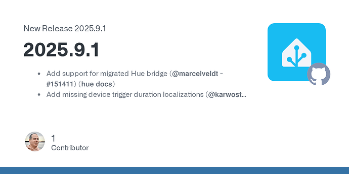

Gerade kam das 1. September-Update: 2025.9.1 online:
