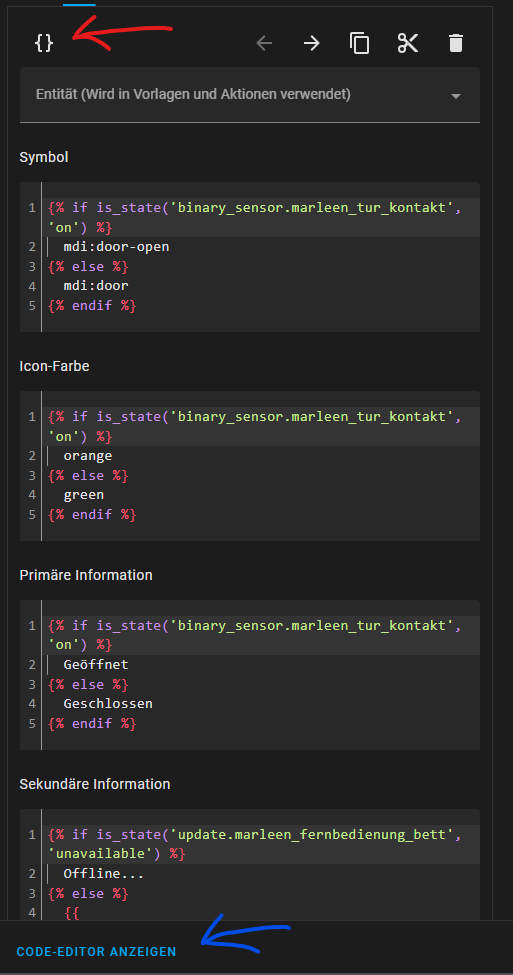

ich bin gerad dabei Anpassung am Dashboard vorzunehmen. Habe die Arbeiten kurz eingestellt und das Update Installiert. Direkt nach dem Update ist es fast unmöglich den YAML-Code zu bearbeiten.
Dashboard → Bearbeiten → Kachel Bearbeiten → auf die { } klicken und sobald man hier etwas Einfügt, oder Enter drückt, springt er Automatisch raus aus dem Code-Editor. Die einzige Change aktuell für mich den Code zu bearbeiten ist, unten auf “CODE-EDITOR ANZEIGEN” zu klicken. Dort funktioniert wieder alles normal.
Bin ich Blind wo sind “{ }” beim bearbeiten eine Kachel?
Ich kenne die “{ }” nur vom Raw-Konfigurationseditor, aber auch da habe ich nicht deine beschriebenen Probleme.
grafik
Das finde ich, so mache ich es auch immer.
Sonst vielleicht mal mit Strg + F5 neu laden um den alten Cache los zu werden.

OK, hätte ein Screenshot mit anhängen sollen :wink:
Roter Pfeil = > springt im Editor ständig zurück auf die Übersicht im Screenshot. Meist dann wenn ich “enter” drücke, oder STRG+V drücke.
Blauer Pfeil => bearbeiten Problemlos möglich.
p.s.: PC und Home Assistant Server neu gestartet und Cache geleert. Sekunden vor dem Update lief noch alles.

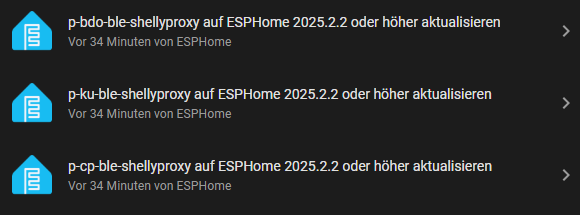

Bei mir kam nach dem Update via Reparatur Funktion der Hinweis, dass ich meine ESPHome Bluetooth Proxy auf mindestens Version 2025.2.2 updaten müsse.
Nachdem dies via Update all durchgelaufen ist, sind die Meldungen verschwunden und alles funktioniert wie gewohnt.

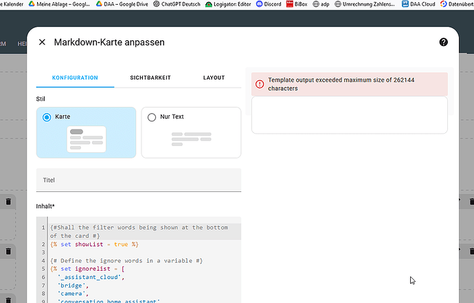

Markdown Karte nun mit Zeichenbegrenzung?
Hi
Ich bin was HA Updates angeht konservativ geworden und warte fast 1 Monat ab. Ein Anwender schickte mir diesen Screenshot und sagt meine Im Forum veröffentlichte Code Lösung in einer Markdown Karte geht nicht.
Die obere Stil Auswahl kenne ich gar nicht. Aber ggf. wurde hier eine maximale Zeichenbegrenzung eingeführt.
Könnt Ihr das bestätigen?
Ganz wichtig den Browser Cache löschen.
Hast du das schon gemacht?
