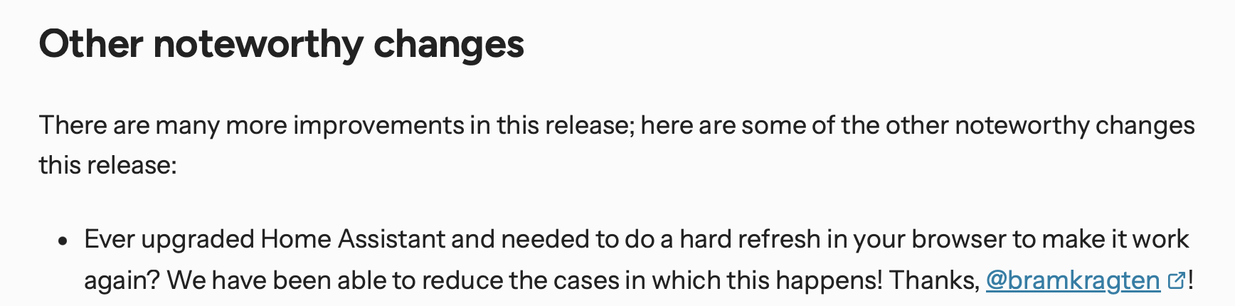

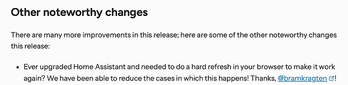

Sollte eigentlich ab Version 2025.3.0 nicht mehr notwendig sein!

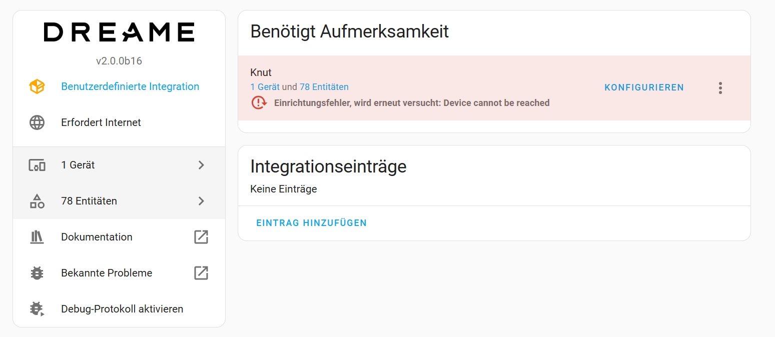

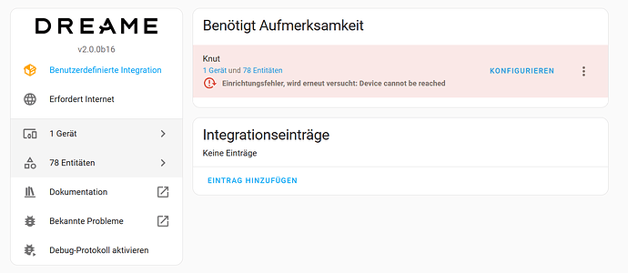

Nachdem ich das Problem mit HACS und xsense durch ein Update der sxense integration lösen konnte, bleibt das Problem mit der Dreame Integration für meinen Saug-Roboter:
Leider konnte ich hierzu noch nichts finden.
Hier ein Auszug aus dem Logfile:
Dieser Fehler stammt von einer benutzerdefinierten Integration
Logger: custom_components.dreame_vacuum
Quelle: custom_components/dreame_vacuum/coordinator.py:443
Integration: Dreame Vacuum (Dokumentation, Probleme)
Erstmals aufgetreten: 15:36:08 (17 Vorkommnisse)
Zuletzt protokolliert: 15:49:35
Integration start failed: Traceback (most recent call last): File “/config/custom_components/dreame_vacuum/coordinator.py”, line 437, in _async_update_data await self.hass.async_add_executor_job(self._device.update) File “/usr/local/lib/python3.13/concurrent/futures/thread.py”, line 59, in run result = self.fn(*self.args, **self.kwargs) File “/config/custom_components/dreame_vacuum/dreame/device.py”, line 2815, in update raise DeviceUpdateFailedException(“Device cannot be reached”) from None custom_components.dreame_vacuum.dreame.exceptions.DeviceUpdateFailedException: Device cannot be reached
