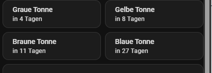

Die fehlerhafte Anzeige im Müllkallender betrifft wohl nur die “Icon”-Anzeige.
Die “Chips”-Version funktioniert:

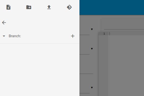

Hab noch etwas festgestellt was nicht mehr da ist und keine Funktion hat. Der File Editor zeigt ein merkwürdiges Bild:
fileeditor
Der Studio Code Server funktioniert auch nur manchmal. Ich werd mal mein automatisches Backup von letzter Woche wieder laden.
