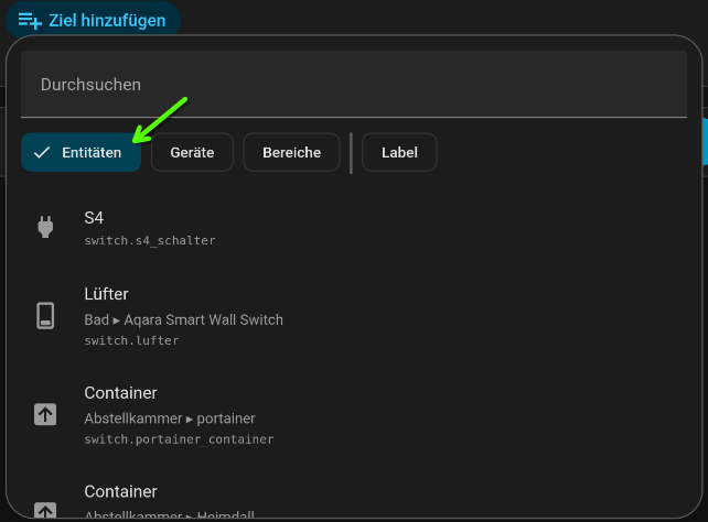

Meinst du den neuen Target picker? Filter den oben mal nach EntitÀten:
Bei Entwicklertools → ZustĂ€nde oder wo?
Da wird mir nur die EntitÀt angezeigt nach der ich suche.
Mal Strg + F5 gedrĂŒckt um ohne Cache neu zu laden?

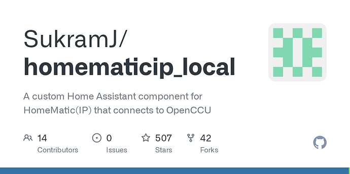

nutzt du diese Integration:
Wenn ja solltest du auf die wechseln:
Open your Home Assistant instance and open a repository inside the Home Assistant Community Store.

OpenCCU Add-on und Homematic (IP) Local for OpenCCU
Danke, ich nutze bereits die Homematic(IP) Local for OpenCCU Integration.

  • nutzt du den AccessPoint, dann musst du die Cloud Integration von HA nutzen
  • nutzt du eine CCU (OpenCCU, oder Original) wĂŒrde ich die von mir Oben verlinkte nehmen. klick
  • Nutz du die HCU kannst du:
Also kann dir basierend auf deinen Information die du uns gegeben hast keiner sagen ob du umsteigen kannst/solltest.
Edit:
Habe grad nochmal in dein Profile geguckt, da du in den “HomeMatic Cloud will mal wieder nicht” Thread geschrieben hast wirst du wahrscheinlich den AccessPoint haben und kannst keine Lokale Integration nutzen.
