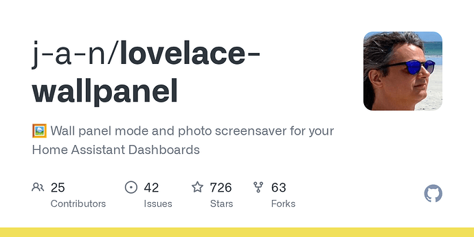

/hacsfiles/lovelace-wallpanel/wallpanel.js

hacsfiles deutet schon stark auf HACS hin.

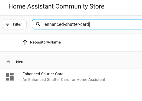

Ich habe hier in HACS sichtbar nur HACS, Enhanced Shutter Card, Kiosk Mode, und Homematic(IP) Local for OpenCCU als geladene Versionen

War ein Irrtum meinerseits, habe jetzt das Wallpanel gefunden ( nicht wie ich dachte, unter HACS, sondern als EntitÀten unter GerÀte&Dienste/Hacs, da hatte ich noch nie nachgeschaut)
Nur deinstallieren kann ich die Wallpanel nicht, die Auswahl gibt es da leider nicht

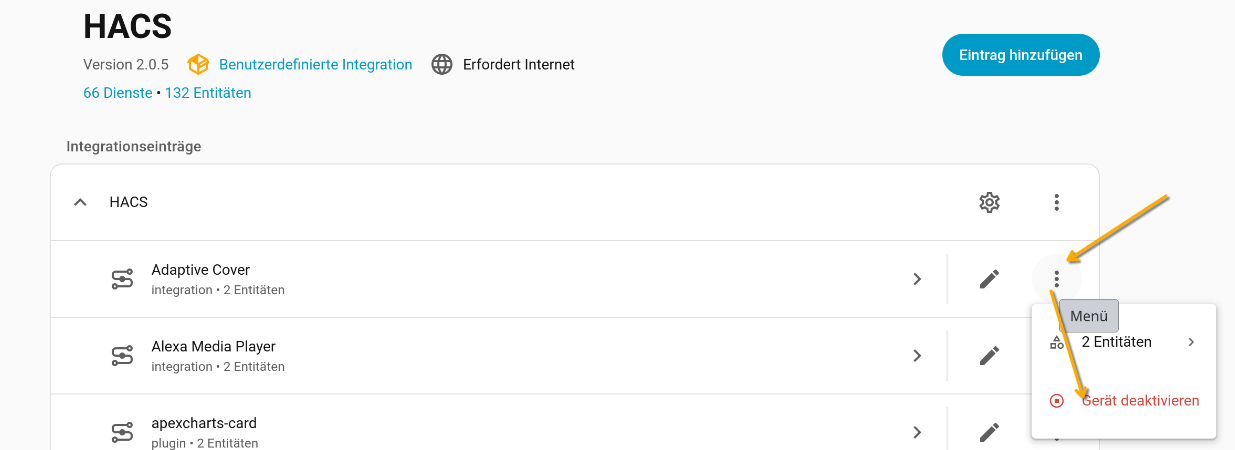

Ansonsten kann man in der Integration GerĂ€te & Dienste → HACS das Wallpanel einfach mal auf deaktivieren stellen, Beispiel

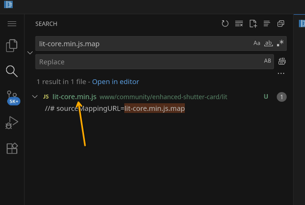

Ja, hab ich mir mal angesehen, da fehlt:
.. /hacsfiles/enhanced-shutter-card/lit/lit-core.min.js.map
die ist auch tatsÀchlich nicht in dem Verzeichnis, ich finde die aber auch nicht auf Github bei der Enhanced-shutter-card

die erste Frage ist ja, hast Du diese HACS Erweiterung installiert?
Das ist kein eigenstÀndiges File, sondern gehört zu einem Javaskript
Am Ende des Codes siehst Du die “Source Map”-Referenz (//# sourceMappingURL=lit-core.min.js.map), die Entwicklern hilft, den ursprĂŒnglichen, lesbaren Code im Debugger zu sehen.
Das ist, so mein BauchgefĂŒhl, eher nicht das Problem :thinking: :man_shrugging:
