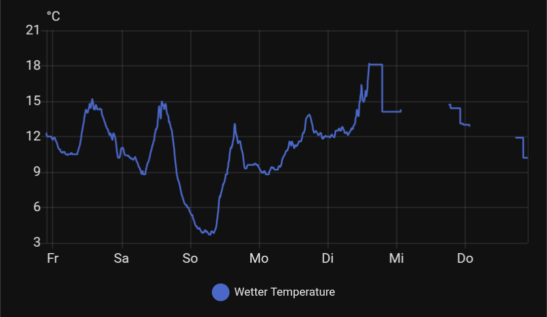

Hi, ich glaube ich habe das gleiche Problem. Ich habe v.a. Thermostate von Homematic IP, ebenfalls nur ein Access Point und daher die Cloud Integration. Am Dienstagnachmittag sind sämtliche Sensoren “eingefroren” und haben nur den gleichen Status anzeigt; nach Neuladen der Integration habe ich dann immer kurz neue Werte bekommen, dann sind die Sensoren gänzlich unavailable geworden. Hier bspw. die Außentemperatur, die ab Dienstagmittag verrückt spielt:
Aktuell sind wieder die Sensoren eingefroren - aber steuern kann ich so wie du nach wie vor! Temperatur hoch/runter, Licht an/aus geht alles.
Eine Lösung hab ich leider nicht. Ich denke, hier ist die gleiche Problematik beschrieben:
