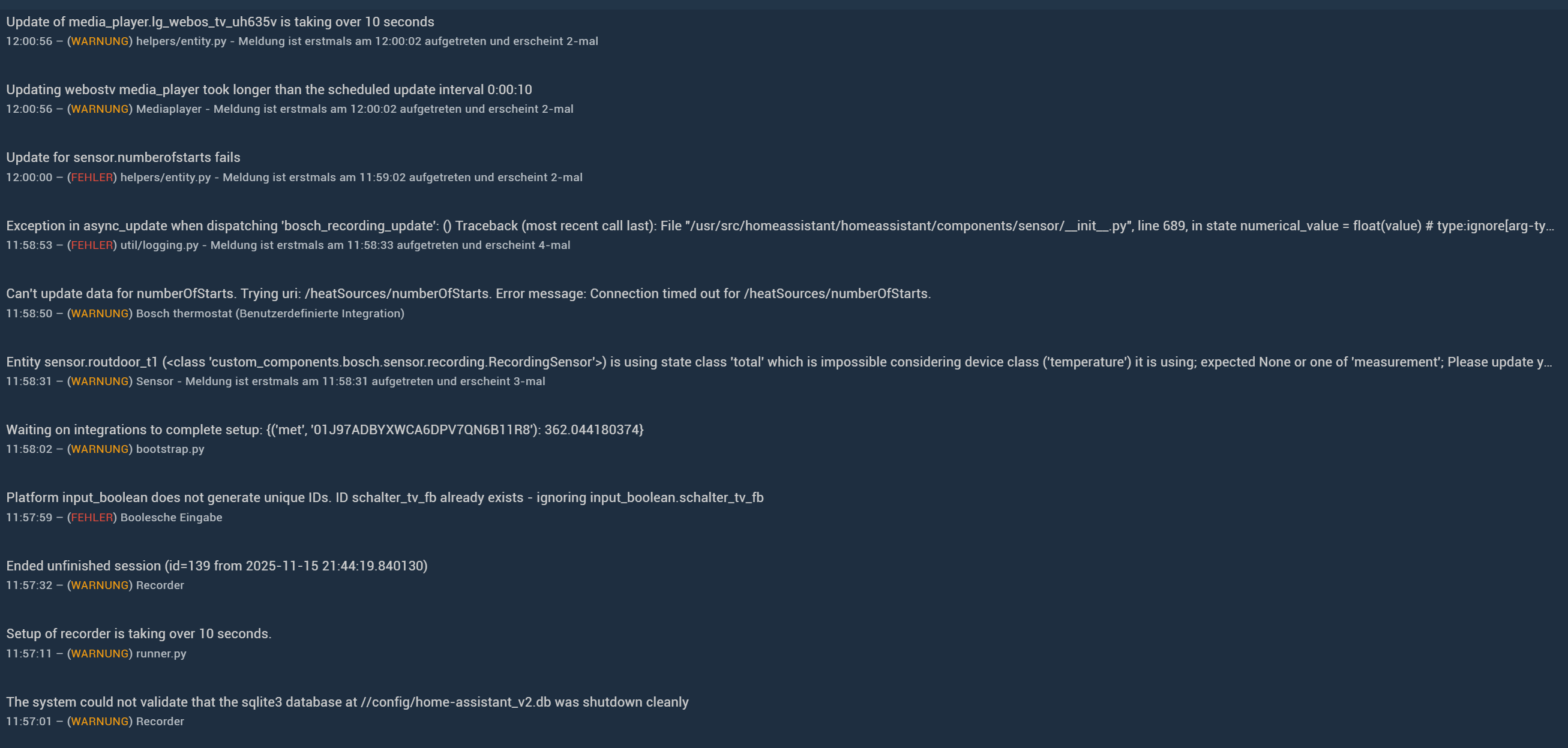

Core
Supervisor:
ROT: 2025-11-16 11:53:26.361 WARNING (SyncWorker_0) \[supervisor.host.sound\] Can’t update PulseAudio data: Failed to connect to pulseaudio server.
Gelb: 2025-11-16 11:54:51.051 WARNING (SyncWorker_0) \[supervisor.addons.validate\] Add-on ‘Studio Code Server’ uses deprecated ‘codenotary’ field in config. This field is no longer used and will be ignored. Please report this to the maintainer.
2025-11-16 11:54:51.062 WARNING (SyncWorker_0) \[supervisor.addons.validate\] Add-on ‘Folding@home’ uses deprecated ‘codenotary’ field in config. This field is no longer used and will be ignored. Please report this to the maintainer.
Rot:
2025-11-16 11:54:55.577 ERROR (MainThread) \[supervisor.backups.backup\] Can’t read backup tarfile /data/backup/Custom_backup_2025.10.2_2025-11-09_17.22_49332517.tar: “filename ‘./backup.json’ not found”
2025-11-16 11:54:55.681 ERROR (MainThread) \[supervisor.backups.backup\] Can’t read backup tarfile /data/backup/Automatic_backup_2025.10.2_2025-11-03_21.00_00018201.tar: “filename ‘./backup.json’ not found”
OK - ich vermute das Du um 11:57:01 zumindest einen HA Neustart gemacht hast, aber das was da jetzt in dem HA Core Protokoll auftaucht sind irgendwelche “normalen” Warnungen und Fehlermeldungen die irgendwelche Dinge unter HA verursachen und um die Du Dich natürlich auch mal kümmern solltest. Aber diese haben nichts mit Deinem Core-Update Problem zu tun. Daher hatte ich ja auch geschrieben das Du jetzt mal einen Update-Versuch starten solltest - was Du m.M.n. noch nicht gemacht hast - und danach einen Blick in die Protokolle werfen sollst. Also den HA Host einmal neu booten
dann schon mal einen Blick auf das HA Core Protokoll werfen, ob dann da bereits irgendwelche eher außergewöhnlichen Probleme erscheinen. Dann einen Update-Versuch starten und dann wieder einen Blick auf die HA Protokolle werfen. Dann allerdings nicht nur auf der Core, sondern auch auf das Supervisor und Host Protokoll.
Sollten dann nach einem Update-Versuch wieder nur die gleichen Warnung und Fehlermeldungen in dem Protokollen auftauchen, dann kann man anhand derer m.M.n. leider nicht die Ursache für Dein Update-Problem erkennen und dann hätte ich im Moment leider auch keine andere Idee mehr.

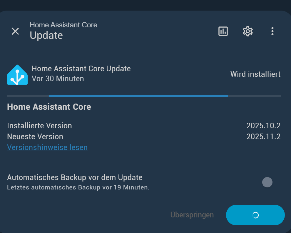

Danke für eure hilfe. Ja, Speicher ist noch genug da. Ich speichere es lokal und auf einem Stick in der Fritzbox. Backup hatte ich beim Update nicht eingeschaltet, merkwürdig. Mir ist aufgefallen, dass wenn ich das Update starte, das Fenster zum Update ewig offen bleibt und nichts passiert. Keine Meldung im unteren Fensterbereich, dass etwas neu gestartet wird. Ich habe jetzt bewusst das Update mit Backup gestartet. Ich habe sogar der Rasberry komplett neu gestartet.

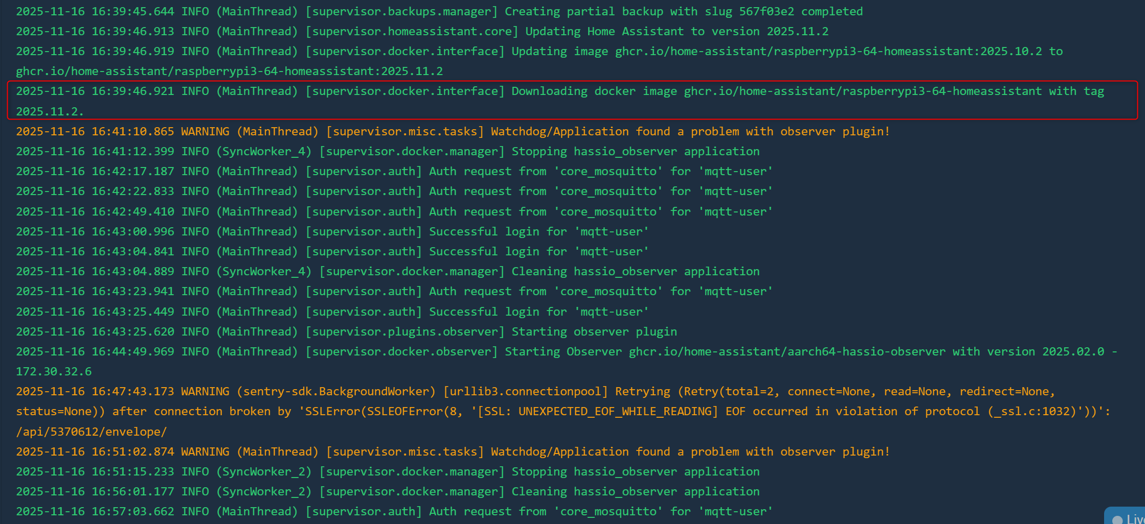

Hallo @Jim_OS , vielleich hilft das hier: Im supervisor log habe ich den moment gefunden, wo das update startet. Direkt dannach kommt die Warnung:
2025-11-16 16:41:10.865 WARNING (MainThread) [supervisor.misc.tasks] Watchdog/Application found a problem with observer plugin!
Und weiter unten weitere Warnungen (siehe screenshot). Hilft das zur Analyse?
Leider nein. Zumindest mir nicht. Diese observer plugin Meldung ist m.M.n. eher so eine “Allerweltsmeldung”, die scheinbar schon seit Jahren immer mal wieder auftaucht und vermutlich auch ganz unterschiedliche Gründe hat. Wenn Du mal danach suchst sieht Du das es dazu bereits seit Jahren immer mal wieder Postings von Usern gibt. M.M.n. lässt das leider keinerlei Rückschlüsse auf Dein Problem zu.
