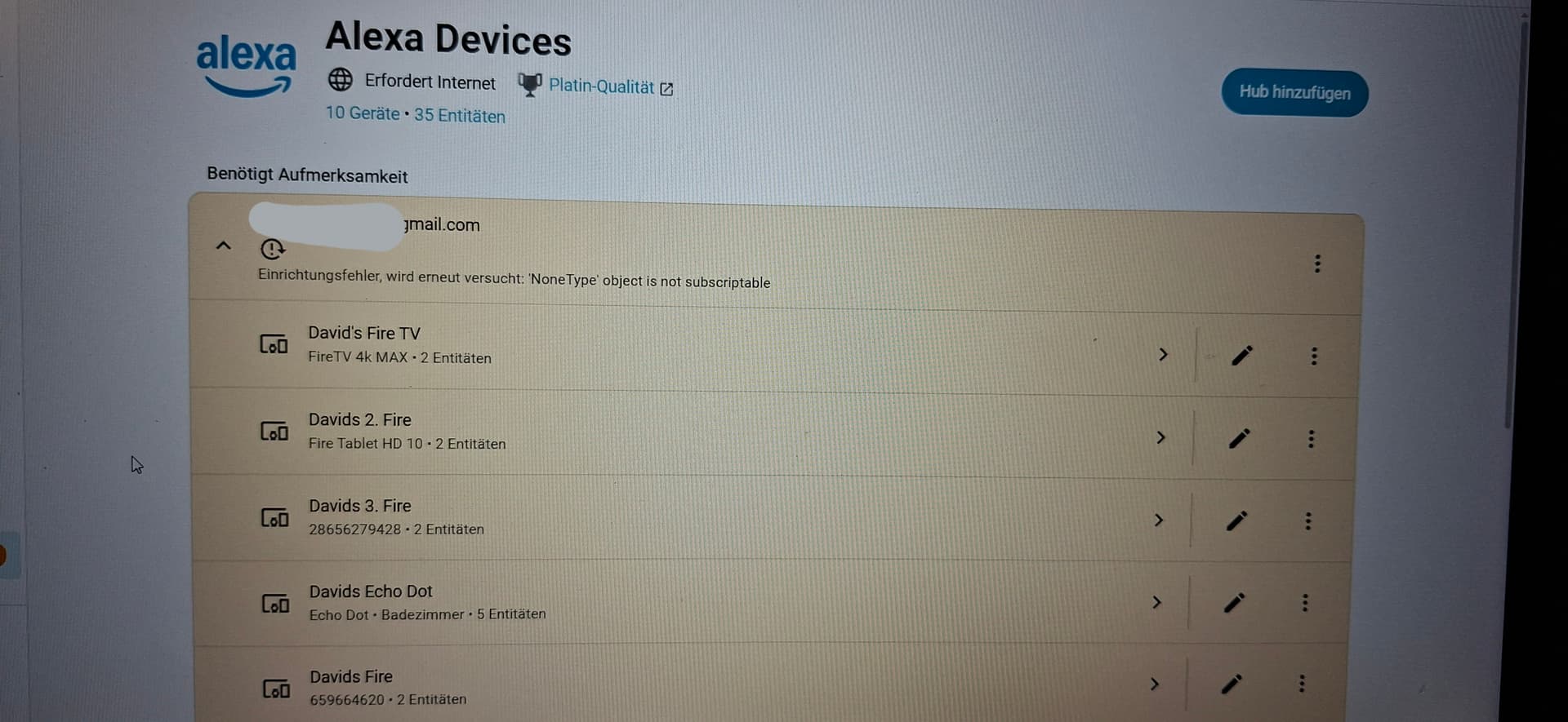

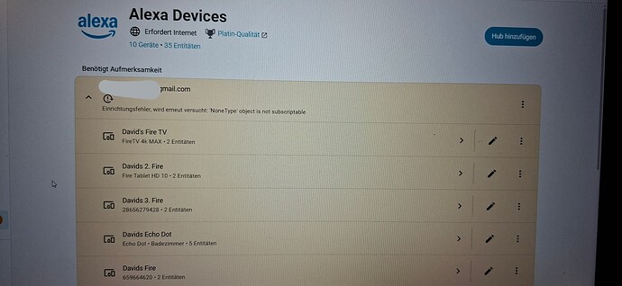

Hallo liebe Community!
Bin recht neu im Bereich Home Assistent und stehe schon vor einem großen Problem!
Nach dem Wechsel von SD auf SSD mit BackUp funktionierte alles reibungslos jedoch die Alexa Devices ließen sich nicht mehr einrichten.
Es wurde schon vieles probiert mit Neuinstallation usw jedoch ohne Ergebnis! Nach der Neuinstallation waren alles AmazongerĂ€te weg, jedoch waren sie nach einigem hin und her einmalig fĂŒr 2 Minuten wieder da so das sie wieder aufgelistet sind!
Weiß da jemand eine Lösung?
vielen dank im voraus!
LG David

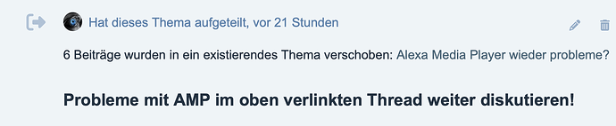

3 BeitrÀge wurden in ein existierendes Thema verschoben: Alexa Media Player wieder probleme?
Die Probleme mit dem AMP bitte hier diskutieren:

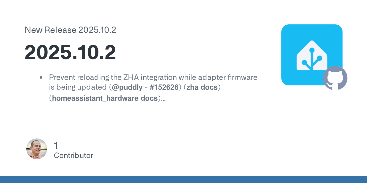

Das 2. Oktober-Update 2025.10.2 ist online:

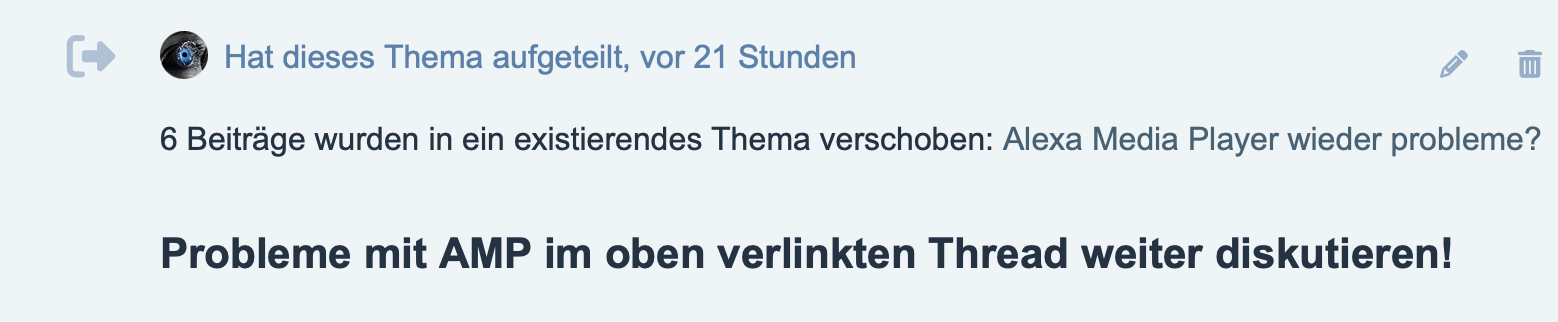

6 BeitrÀge wurden in ein existierendes Thema verschoben: Alexa Media Player wieder probleme?
Probleme mit AMP im oben verlinkten Thread weiter diskutieren!

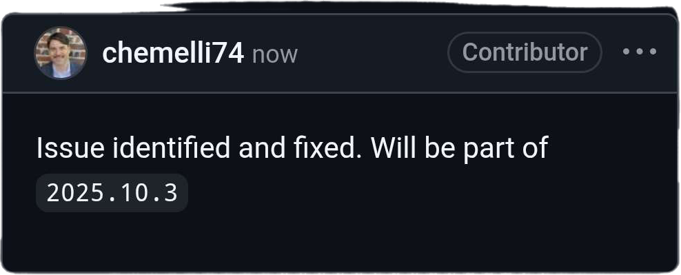

mit 2025.10.02 sollte dieser Fehler eigentlich gefixt sein laut Github, hab extra gewartet und jetzt nachdem ich auf 10.02 aktualisiert habe stehe ich vor dem gleichen Problem
Edit: Gibt einen neuen Thread auf Github: Alaxa devices not working · Issue #154229 · home-assistant/core · GitHub
Ist er auch, zumindest bei vielen Usern.
Die Probleme mit dem AMP liegen an AMAZON (s. oben verlinkten Thread).
Kann ich bestĂ€tigen, AMP funktionierte bei mir ohne Unterbrechung, Alexa Devices ist nach Update ausgestiegen, hat aber fĂŒr mich keinen besonderen Wert, daher habe ich die Integration gleich wieder deinstalliert.
Bei mir hat es auch nicht geholfen.

Glaub das ist ein MissverstÀndnis
 ich habe das Problem doch mit Alexa Devices und nicht mit Alexa Media Player.
Du hast alle meine Antworten in den Alexa Thread verschoben obwohl sie hier fĂŒr diesen Thread gedacht waren.
