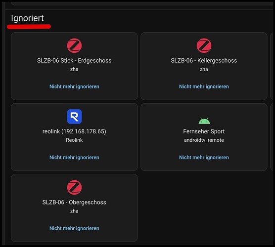

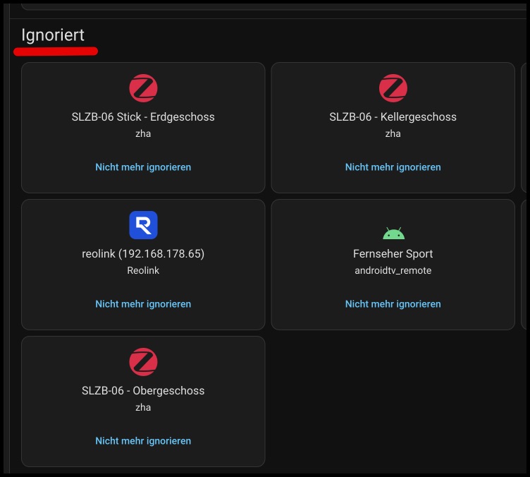

Wenn ich die neuen Integrationen anklicke werde ich gefragt wie ich Zigbee installieren will.
Kann ich die GerÀte ignorieren?
Da ich Z2M nutze, habe ich die auf “ignorieren” gesetzt.
Eigentlich solltest du unter Integrations einen ignorieren Button haben, wenn dir da was vorgeschlagen wird.
Open your Home Assistant instance and show your integrations.
Ja, den ignorieren Button kenne ich, wollte nur wissen ob ich sie ignorieren soll oder warum die mir ĂŒberhaupt angezeigt werden.
Aber dann werde ich sie ignorieren.

Da ich vermute das Du immer noch Z2M nutzt solltest Du auf keinen Fall dieses “Zigbee installieren” bejahen, da sich dann ggf. ZHA installiert und dann beginnen die Probleme. :slightly_smiling_face: ZHA drĂ€ngt sich halt ganz gerne immer mal wieder in der Vordergrund und “möchte” installiert werden. :rofl:

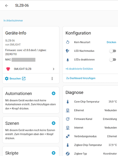

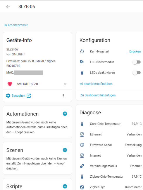

Edit: Zumindest die SLZB-06/SMLight Intgration hat auch nichts mit Zigbee zu tun, sondern das ist quasi nur eine “Statusanzeige” fĂŒr das WebGUI von dem SLZB-06.
Was HA da nach dem Update jetzt fĂŒr den Code.M entdeckt weiß ich aber nicht.

Doch HA wollte bei 2025.10 auch mein Thread stick fĂŒr ZHA einrichten habe ich einfach ignoriert.
Hatte ich glaube ich oben auch irgendwo geschrieben und das wird bei ihm das gleiche gewesen sein.

Welchen “Thread Stick” meinst Du denn genau? Ich hatte ja geschrieben das die SMLight Integration @chuck eigentlich schon lĂ€ngst hĂ€tte angeboten werden mĂŒssen und eben nicht erst bei diesen HA Update. Sprich
Mir wurde bei dem Core 2025.10. Update jedenfalls nicht angeboten das ZHA fĂŒr meinen SLZB-06 installiert oder eingerichtet werden sollte oder mĂŒsste und bei mir wurde der SLZB-06 auch nicht als neues GerĂ€t entdeckt. :slightly_smiling_face: Das kann eigentlich nur passieren wenn @chuck seit dem 2025.9 Update irgendetwas an der Einbindung des SLZB-06M verĂ€ndert hat. Oder ggf. auch wenn er darauf ein Firmware-Update installiert haben sollte.

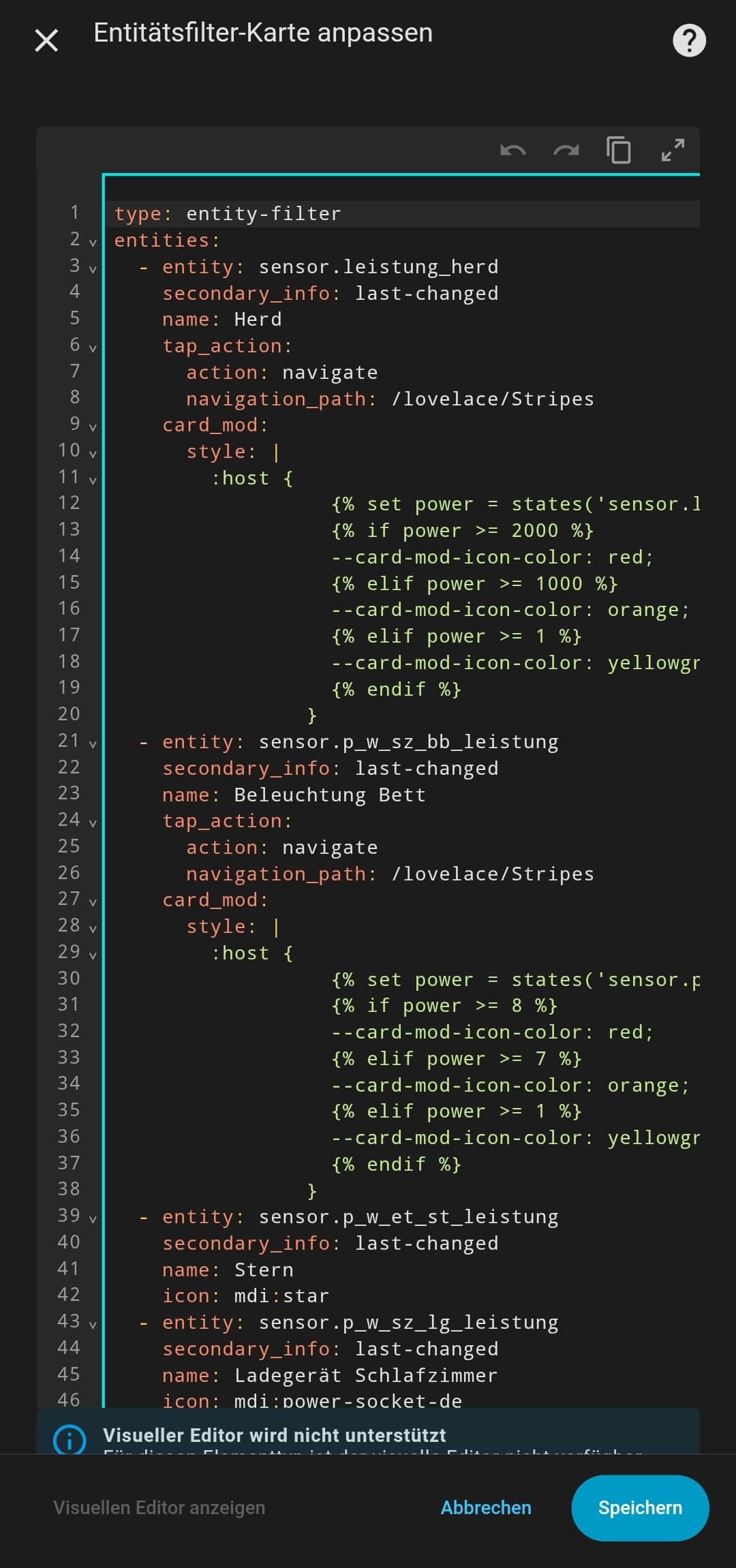

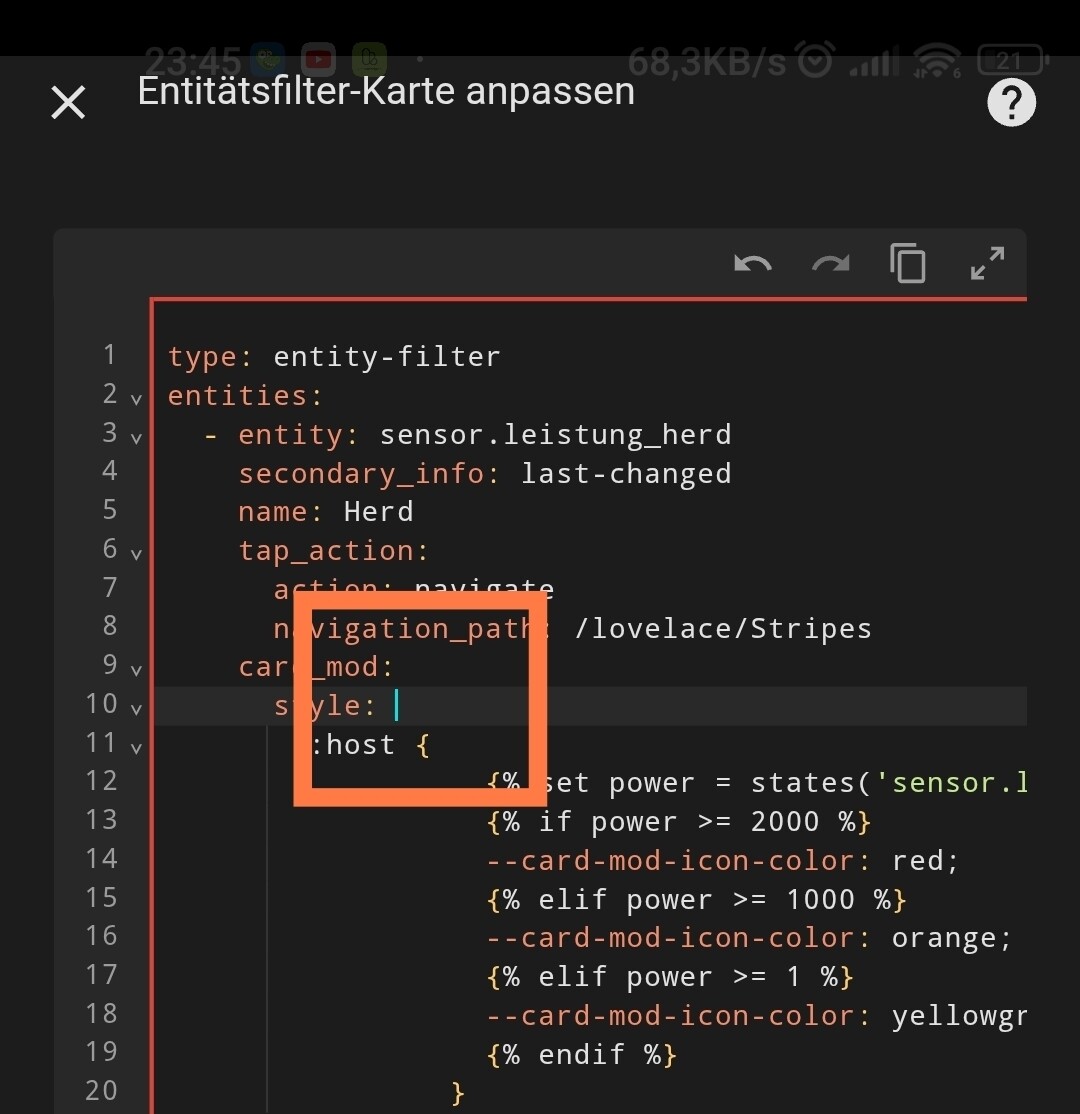

Kein wirkliches Problem, aber nach Update auf 10.2 von 10.1 sieht es im Editor statt so
nun komplett farblos aus. Die Schrift ist nur noch weiß, Fehler werden auch nicht mehr richtig markiert, so wie hier:
(Der “|” fehlt)
Soll das so sein?
Nein, wurde letzte Woche schon berichtet und ist bei GitHub gemeldet:
1 „GefĂ€llt mir“
