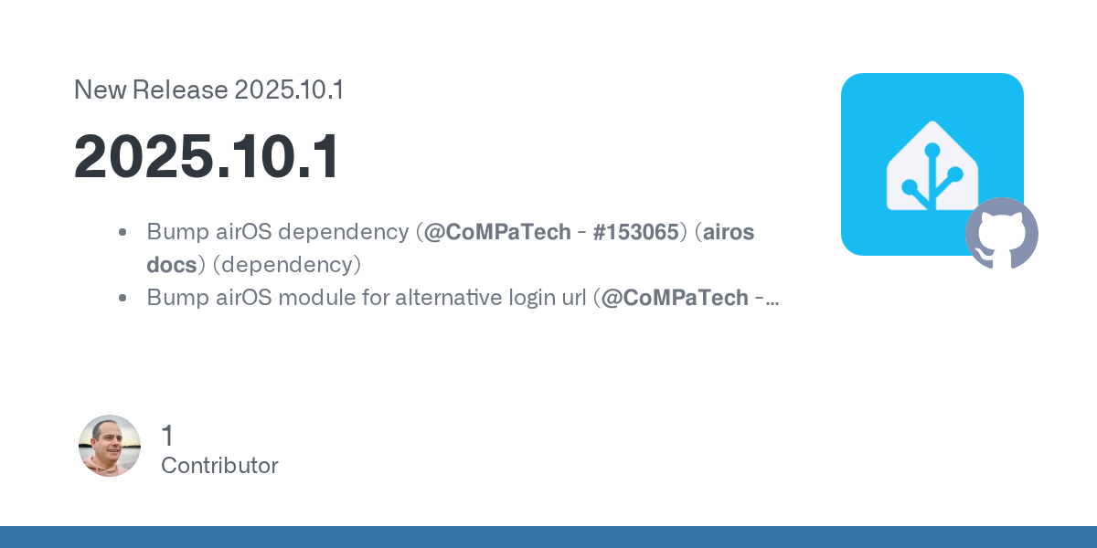

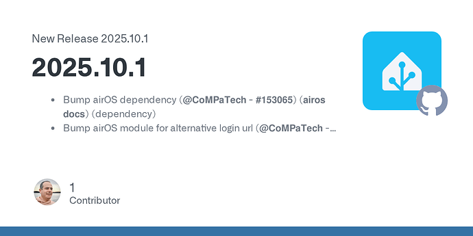

Das erste Oktober-Update 2025.10.1 ist online:
