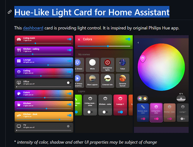

Weil mir diese Karte gerade über den Weg gelaufen ist und ich total begeistern bin, wollte ich den Link hier teilen.
Vielleicht ist sie ja auch für andere Nutzer interessant.
Hue-Like Light Card for Home Assistant
Inzwischen habe ich mir eine Ansicht angelegt, wo ich sämtliche Leuchtmittel nach Bereichen eingebunden habe. Dort sehe ich dank dieser Karte in welchem Bereich Leuchtmittel eingeschaltet sind, kann direkt alle ausschalten oder die Helligkeit in diesem Bereich steuern. Tippt man auf den Bereich, kommt automatisch in die Unteransicht mit den Leuchten und Szenen, die man diesem Bereich zugeordnet hat. Perfekt für mich, der über Jahre mit der HUE-App zufrieden gelebt hat.

Auf der Github-Seite sehe ich, dass teilweise Szenen 1:1 wie in der richtigen Hue-App auftauchen. Mir werden allerdings nur meine eigenen angelegten Szenen angezeigt. Gibt es eine Möglichkeit jede Szene für jeden Raum einzeln individuell auszuwählen? Also, dass z.B. Tokio für jeden Raum verfügbar ist ohne, dass ich die Szene einzeln für jeden Raum anlegen muss?
