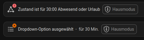

Bei mir musste ich eine Automation neu bauen, da dort eine Bedingung von einem Auswahl-Helfer irgendwie buggy ist.
Folgendes sagt der Error: Bedingungen: Cannot use 'for' with a list of states at '[1]'
Ich habe die Bedingung “Zustand” durch die Bedingung “Dropdown-Option ausgewählt” ersetzt mit gleicher Funktion, dann war der Error weg. So siehts im Vergleich aus, macht am ende keinen Funktionsunterschied, brauchte aber nen Moment es herauszufinden.

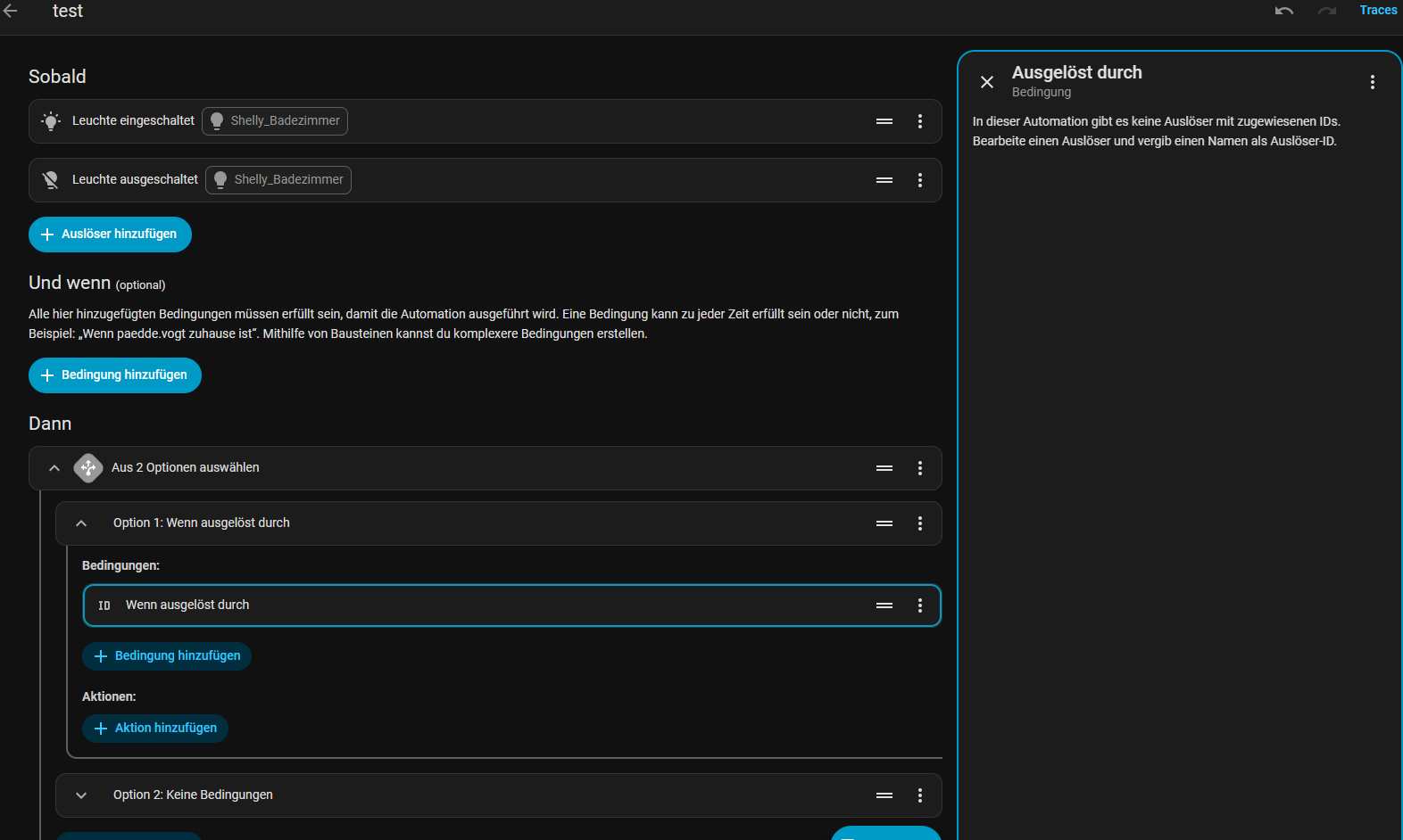

das mit diesen neuen automatischen Trigger IDs funktioniert bei mir nicht.
Oder mache ich was falsch?

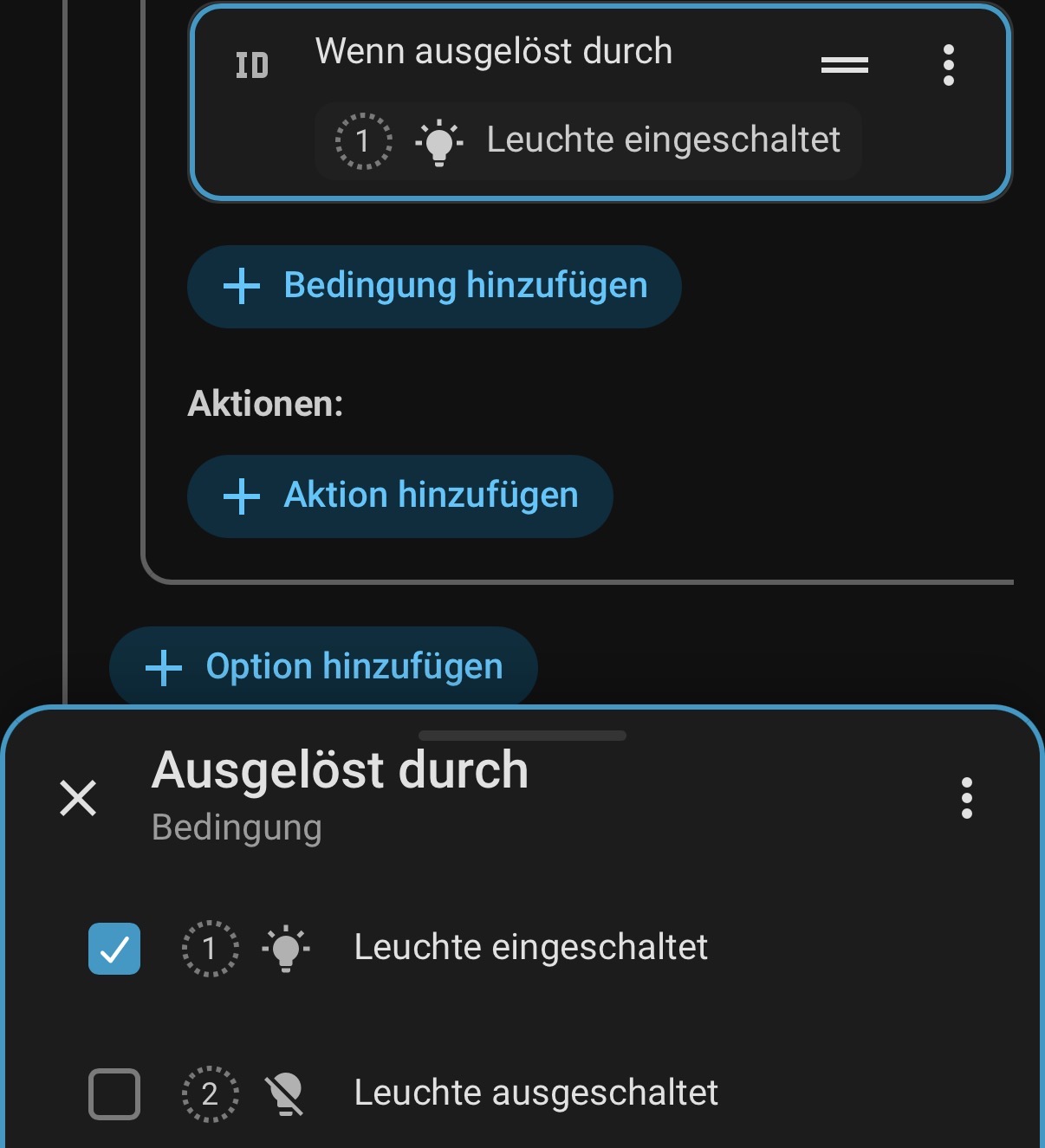

Mal den Browser Cache löschen.
Sollte etwa so aussehen.
Wobei die Yaml Sicht dann sehr kryptisch ausfällt.
Nichts mit dem ich mich anfreunden kann. Dann doch lieber eindeutige Auslöser id vergeben.
Welche sich jetzt leider nur noch über Yaml erstellen lässt und nicht mehr über den visuellen Editor?! :weary_face:

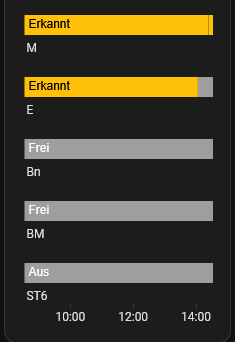

Der Historygraph ist defekt.
Alt:
Neu:
Nein, das ist das neue Layout (frontend), wie hier berichtet:
Wie hier angekündigt:
