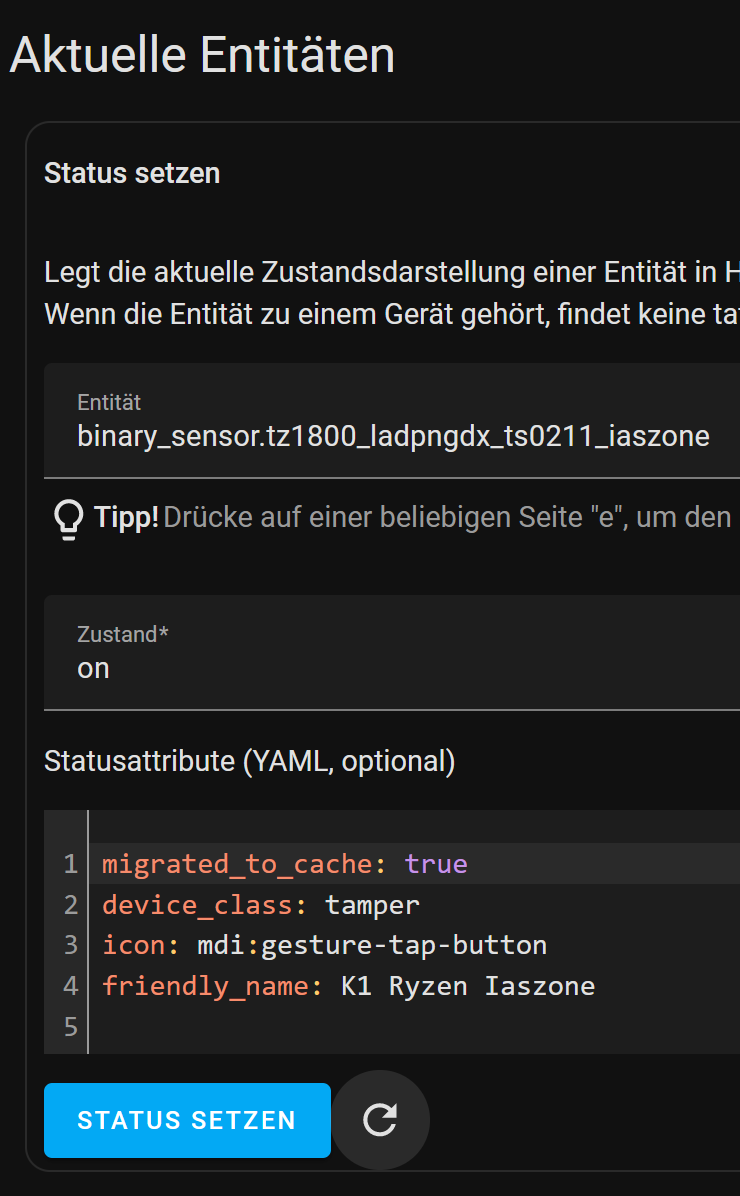

Seit dem Update haben sich bei mit alle Lidl-Klingeltaster (Zigbee/TS0211) in ihrer Hauptfunktion etwas auslösen zu können verabschiedet. Bisher war die Abfrage unter ZHA schon immer etwas kritisch, da ich das nur über die Abfrage eines ZHA-Events hinbekommen hatte
Set dem Update klappt das leider garnicht mehr und bei den Zuständen ist mit aufgefallen, dass sich die Device_class “temper” ist, und ich glaube, das war früher nicht so… bin aber unsicher.
Beim Horchen auf die ZHA-Events ist der Button nach wie vor zu sehen … funktioniert deit dem Update aber in der Automation nicht mehr.

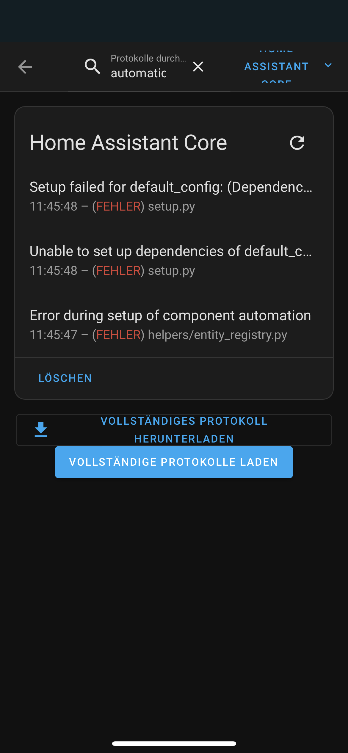

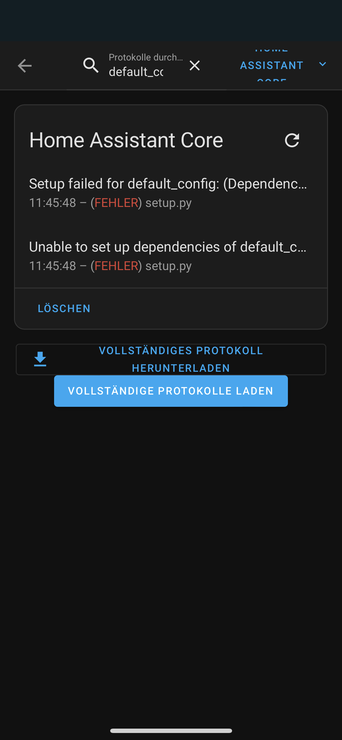

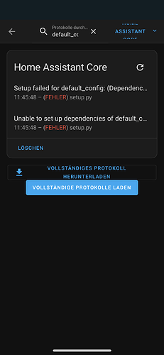

Habe heute das Update gemacht und bekomm seither die Fehlermeldungen! Bin was das anbelangt noch nicht so auf Zack um den Fehler zu verstehen. Könnte mir da jemand weiterhelfen?
Danke!
Nachtrag:
Logger: homeassistant.setup
Source: helpers/entity_registry.py:1363
First occurred: 11:45:47 (1 occurrences)
Last logged: 11:45:47
Error during setup of component automation
  File "/usr/src/homeassistant/homeassistant/setup.py", line 288, in _async_setup_component
    result = await task
  File "/usr/src/homeassistant/homeassistant/components/automation/__init__.py", line 259, in async_setup
    await _async_process_config(hass, config, component)
  File "/usr/src/homeassistant/homeassistant/components/automation/__init__.py", line 976, in _async_process_config
    entities = await _create_automation_entities(hass, updated_automation_configs)
  File "/usr/src/homeassistant/homeassistant/components/automation/__init__.py", line 860, in _create_automation_entities
    cond_func = await _async_process_if(hass, name, config_block)
  File "/usr/src/homeassistant/homeassistant/components/automation/__init__.py", line 989, in _async_process_if
    checks.append(await condition.async_from_config(hass, if_config))
  File "/usr/src/homeassistant/homeassistant/helpers/condition.py", line 246, in async_from_config
    return cast(ConditionCheckerType, await factory(hass, config))
  File "/usr/src/homeassistant/homeassistant/components/device_automation/condition.py", line 55, in async_condition_from_config
    return trace_condition_function(platform.async_condition_from_config(hass, config))
  File "/usr/src/homeassistant/homeassistant/components/switch/device_condition.py", line 26, in async_condition_from_config
    return toggle_entity.async_condition_from_config(hass, config)
  File "/usr/src/homeassistant/homeassistant/components/device_automation/toggle_entity.py", line 146, in async_condition_from_config
    state_config = condition.state_validate_config(hass, state_config)
  File "/usr/src/homeassistant/homeassistant/helpers/condition.py", line 1022, in state_validate_config
    config[CONF_ENTITY_ID] = er.async_validate_entity_ids(
  File "/usr/src/homeassistant/homeassistant/helpers/entity_registry.py", line 1394, in async_validate_entity_ids
    return [async_validate_entity_id(registry, item) for item in entity_ids_or_uuids]
  File "/usr/src/homeassistant/homeassistant/helpers/entity_registry.py", line 1394, in <listcomp>
  File "/usr/src/homeassistant/homeassistant/helpers/entity_registry.py", line 1363, in async_validate_entity_id
    raise vol.Invalid(f"Unknown entity registry entry {entity_id_or_uuid}")
voluptuous.error.Invalid: Unknown entity registry entry b29dc303b23923b8b6c4bb806def29a8

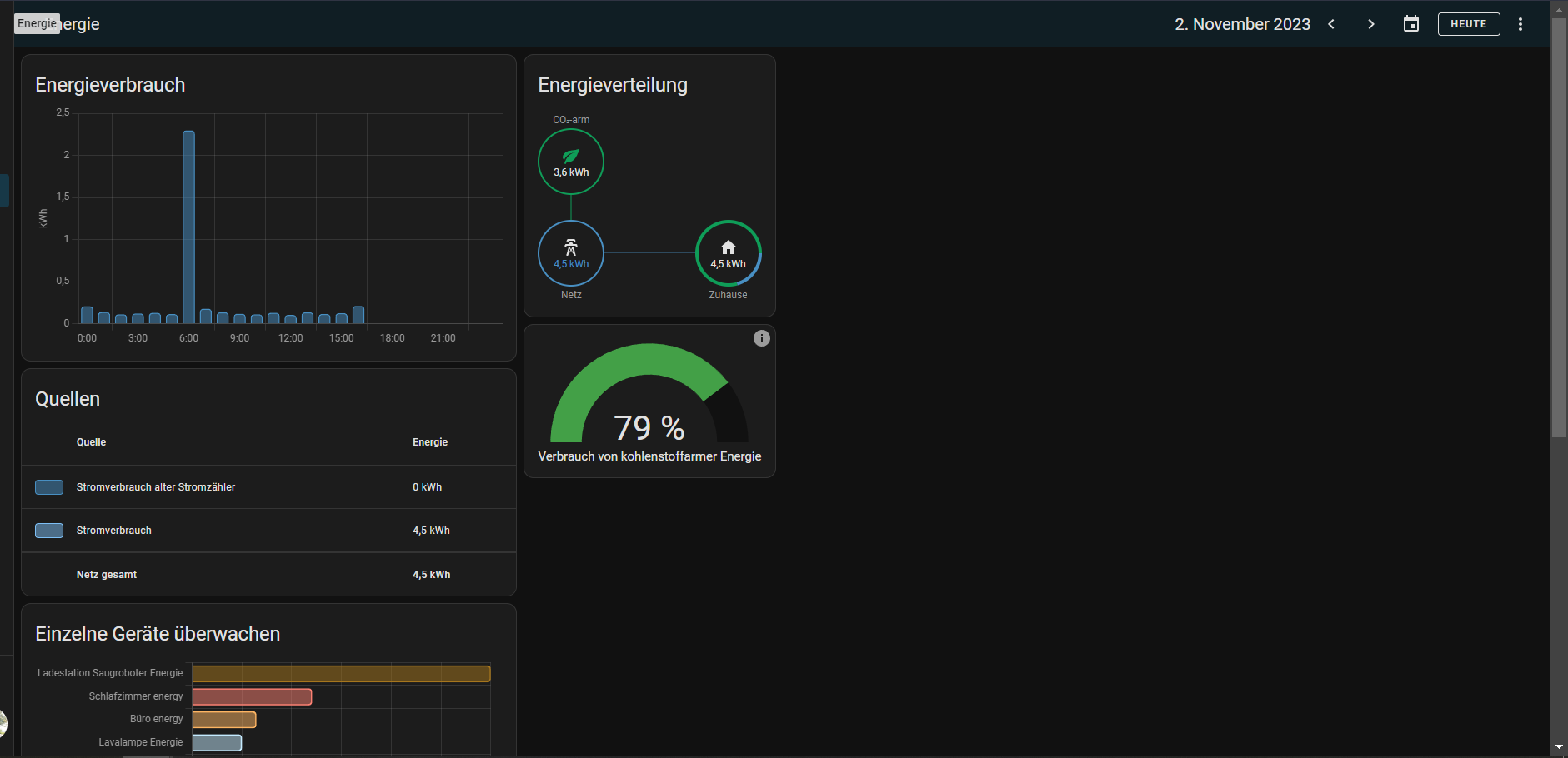

Ich habe seit langen mal wieder Probleme nach einem update.
Das Energy Dashboard benutzt nur noch die Linke Hälfte des Fensters.
Mobile habe ich keine Probleme.
Edit:
Lag an card mod (HACS), nach update auf 3.2.4 ist das Problem weg.

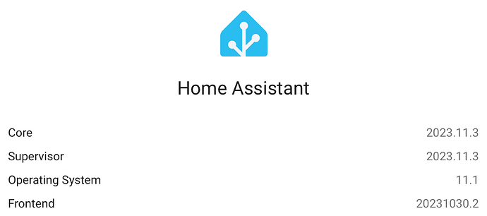

Die neue Version hat einen kleinen Bug. Ich habe zwei Z2M Aktoren, die ich nicht über OTA aktualisieren kann. Seit dem Update hat mir HA zwei Updates angezeigt, die angeblich installiert werden. Seit Version 11.1 ist der Fehler behoben.
Edit: die Updates hat es mit Verzögerung wieder angezeigt. Problem also noch pendent.:roll_eyes:

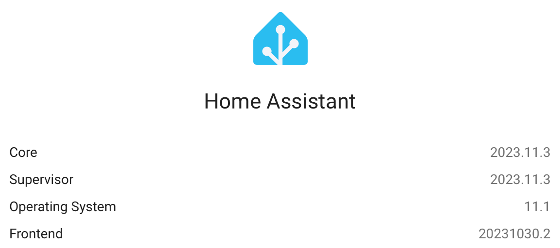

So, gerade fast problemlos das Update auf 2023.11.3 eingespielt:
musste lediglich nach dem Neustart HA nochmals starten, weil das hier:
bzw. 2 FRITZ!Boxen (mein Router und eine CLIENT-Box) nicht sauber geladen wurden.
Jetzt läuft alles wieder problemlos. :grinning:
