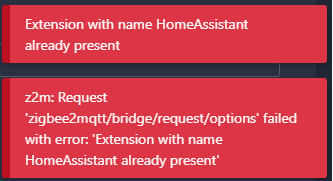

ich hab tatsächlich das gleiche Problem mit dem gleichen Taster.
Wenn ich allerdings versuche, den oben genannten Haken zu setzen, bekomme ich leider folgenden Fehler:
Jemand eine Idee, wie ich das Problem beheben kann?
Ich bin noch ein Neuling in Sachen HA und weis hier leider nicht mehr weiter.
