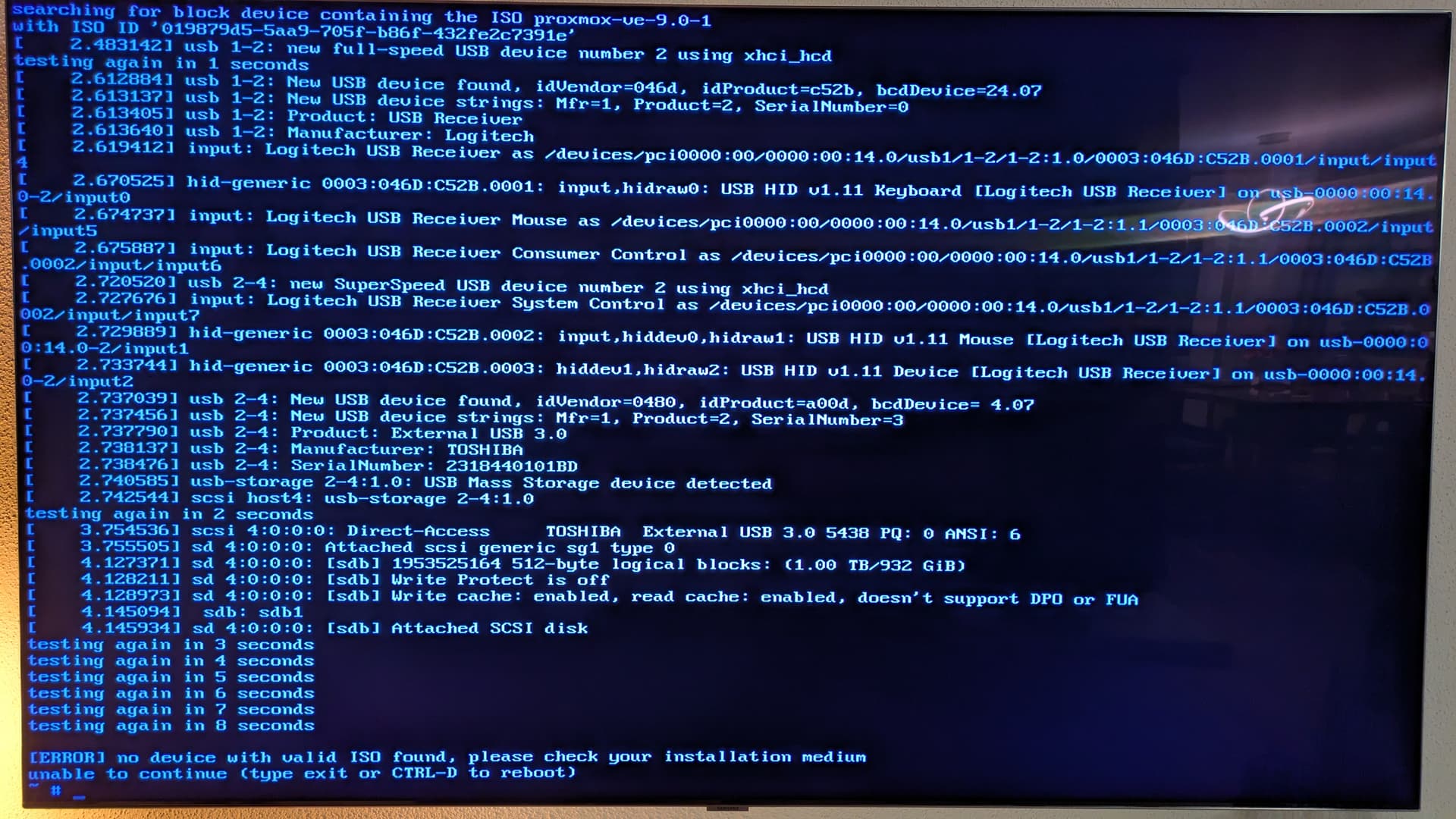

Hi zusammen,
ich habe mir ein Lenovo Thinkcenter zugelegt und möchte Proxmox installieren um unter anderm HA darauf laufen zu lassen.
Ich habe das Video von Simon42 angeschaut, mit Balena Etcher proxmox-ve_9.0-1.iso installiert und den Lenovo vom USB gebootet.

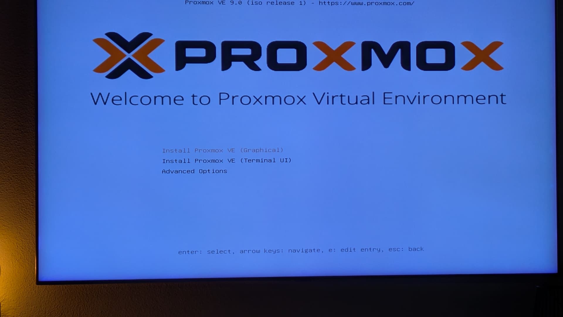

Wie im Video von Simon42 komme ich auf die PROXMOX Startseite und gehe mit graphical weiter.
Danach bekomme ich folgende Fehlermeldung
Ich habe es auch mit einem zweiten USB-Stick versucht, das gleiche in grün.
Kennt jemand den Fehler und kann mir was dazu sagen?
Danke schonmal im Voraus

Und wenn man sich den Fehler anschaut
modeprobe: ERROR: could not insert 'intel_pmc_core_pltdrv': No such device
Dann komme ich zur gleichen Analyse wie @falkoz, nutze einfach ein anderes Programm zum Erstellen des USB Boot Sticks

Bzgl. Boot Einstellungen habe ich mich auch an das Video von Simon gehalten. Aber wie ist das, sobald ich an die Stelle komme wo ich Graphical anwählen kann, sollte ja der Bootvorgang der richtige sein oder?

Hast du es einfach mal mit der Terminal UI Probiert?
Install Proxmox VE (Terminal UI)
Starts the terminal-mode installation wizard. It provides the same overall installation experience as the graphical installer, but has generally better compatibility with very old and very new hardware.

gleicher Fehler, es wird das Bootmedium nicht erkannt, also Dein USB-Stick!
Oder anderen USB Port am ThinkCenter ausprobieren. Ich meine ich hatte da auch mal komisches Verhalten (HAOS Installation, nicht Proxmox) bei einem ThinkCenter.
Dann sollte @Thomas82 es mal mit der 9.1 ISO probieren die heute veröffentlicht wurde, vielleicht funktioniert es mit der ja besser.
Ja manchmal sollte man nicht immer gleich kompliziert denken. Es war der USB Port, mit dem andern USB Port hat es funktioniert. Danke für eure unterstützung :ok_hand:
