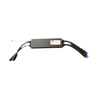

Bei mir handelt es sich um eine PERGOLUX Control Box RGB PX293-02 EU, Matter Vendor ID 0x15B8, Product ID 0xFB24, HW V1.0, FW 1.
Die Ursache lässt sich ziemlich eindeutig auf die Matter-Implementierung des Controllers eingrenzen: Der Controller kann einen ColorMode XY melden, obwohl ColorCapabilities XY nicht als unterstützten Farbmodus ausweist. Passende CurrentX-/CurrentY-Attribute sind ebenfalls nicht vorhanden. Home Assistant akzeptiert diesen Zustand folgerichtig nicht und läuft dann in:
set to unsupported color mode xy, expected one of {hs, color_temp}
Das kann dazu führen, dass die komplette Licht-Entität in Home Assistant nicht mehr korrekt funktioniert.

Ich hab den Hersteller wieder gefunden, ich wusste dass ich damals über die Matter-Schiene auf ihn gekommen bin.
Mein Controller hatte sich nach einem Jahr von der Matter-Fähigkeit verabschiedet, hatte aber schnell Ersatz bekommen und zum Glück das neuere Modell mit der deutlich längeren Matter-Antenne. Seitdem läuft das Ganze auch extrem stabil.
Den Hersteller hab ich inzwischen auch gefunden. Danke. Guangdong A-OK.
Darf ich fragen welche Version vom Controller du hast ? Ich hab hier 1.2 draufstehen. Du hattest auch geschrieben, dass Pergolux da nichts machen würde. Was hattest du als Antwort erhalten ? LG

vielen Dank für Ihre ausführlichen technischen Rückmeldungen und die bereitgestellten Protokolldaten. Wir haben beide gemeldeten Punkte, die Farbsteuerung und den Stop-Befehl, an unseren Hersteller weitergeleitet und möchten Ihnen den aktuellen Stand mitteilen.
Beide Verhaltensweisen sind uns inzwischen bestätigt. Unsere Kompatibilitätsprüfung deckt in erster Linie Google Home und Apple Home ab, da dies die am häufigsten genutzten Plattformen unserer Kunden sind. Andere Matter-Controller wie Home Assistant prüfen Gerätezustände teils strenger, wodurch solche Abweichungen dort eher sichtbar werden als auf anderen Plattformen.
Eine korrigierte Firmware für Ihr Gerät gibt es nicht und ist für dieses Bauteil auch nicht vorgesehen. Die Entwicklung hat ein neues Hardware-Modul erarbeitet, das diese Punkte adressiert. Eine Behebung über ein reines Firmware-Update ist für Ihre Control Box technisch nicht möglich.
Der vorgesehene Lösungsweg ist somit ein Austausch des Bauteils, sobald das neue Modul verfügbar ist. Wir arbeiten an der Beschaffung, können Ihnen aber noch keinen verbindlichen Zeitpunkt nennen. Nach aktuellem Stand ist eine Verfügbarkeit voraussichtlich nicht mehr in diesem Jahr zu erwarten.
Ihr PERGOLUX Team
