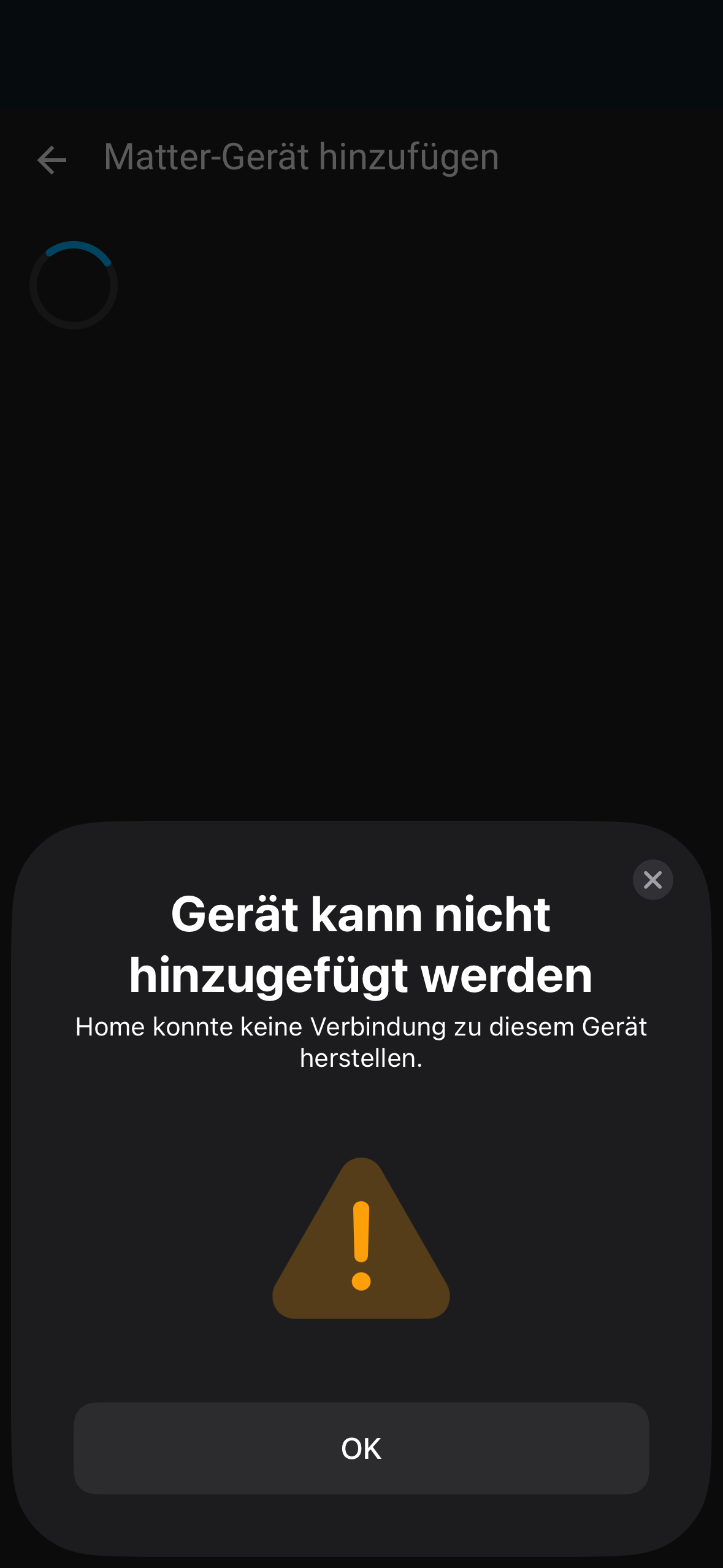

Ich habe mir einige Aqara Geräte besorgt wie den Klimasensor W100 und den Tür-/Fensterkontakt P2, diese sind ja Matter over Thread fähig.
Allerdings kriege ich die Sensoren nicht in Home Assistant eingebunden, jedes mal nach einem Verbindungsversuch kommt folgendes:
Das Gerät aber zeigt an das eine Verbindung hergestellt wurde.
In meinem Thread Netzwerk sind Zwei HomePod mini, ein Apple TV und eben Home Assistant. Ich habe auch schon versucht den Router für die Anmeldedaten zu wechseln, kein Erfolg.

Hast du am Handy ein VPN oder ähnliches aktiv?
Wenn ja deaktiviere das mal zum anlernen, war bei mir mal der Fehler.
Ne ne VPN, MobileDaten alles aus nur WLAN ist natürlich an und verbunden.

Als Workaround funktioniert nur: Erst über die Apple Home App hinzufügen und dann das Gerät in den Kopplungsmodus versetzen und den Code in Home Assistant eingeben.
Aber das initiale Koppeln funktioniert mit keinem einzigen Matter Thread Gerät (Nanoleaf, Eve,…).

mein Thema ist so ähnlich. Habe den Aqara P2 und den HA ZBT-1 Stick. Die Einrichtung wurde wie in unzähligen Videos erzählt gemacht.
Erst konnte ich kein Thread finden. Dann nach X-Stunden und X-Videos und löschen der Credentials.
HA versucht das Matter Gerät anzubinden, meldet auch Daten werden gelesen aber gleich darauf kommt die Meldung - Keine Verbindung zum Thread ha-Thread-xxxx Netzwerk.
Dabei ist mir aber aufgefallen, dass hier die angegeben Thread-Netzwerk Nummer nicht die vom eingerichtetem Thread Border Router ist. Ich habe die Einstellung mehrfach zurückgesetzt. Aber alles ohne Erfolg.

In der HA Companion App unter “Problemlösungen” : Thread Zugangsdaten synchronisiert? Sonst geht es nicht über QR-Code scannen mi der HA (Companion) App.

Hallo Torben, ich hatte das selbe Problem. Meine matter Geräte binde ich zu erst in HomeKit ein und bringe sie dann zum HA. Ich konntedas Problem beheben in dem ich im HomeKit das Gerät von allen Diensten entfernt habe. Ich musste die Geräte dann resetten und konnte sie dann wieder einbinden
Danke für deinen Lösungsweg!
Bisher hatte ich keine Probleme mehr, hoffen wir mal das es so bleibt. :wink:
