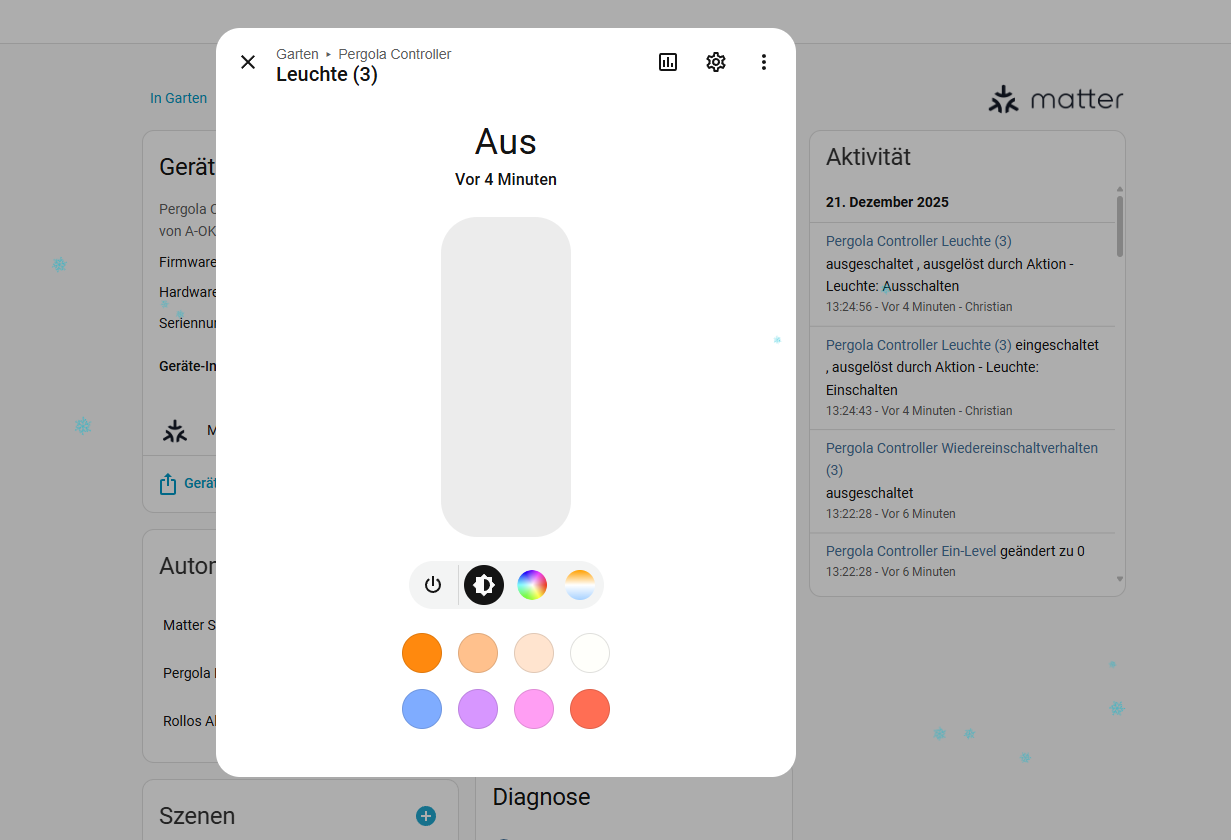

Das Problem mit dem Licht liegt an einem Fehler in der Farbtemperatur Logik des Pergolux Matter Controllers: TypeError: '>' not supported between instances of 'NoneType' and 'int' in der Datei light.py.
Ich hatte dafür auch einen Issue auf Github erstellt, dieser wurde zwischenzeitlich “not planned” wieder geschlossen.
Kleine Ergänzung - wenn man die vielen fehlerhaften Stellen in der light.py editiert wird der Controller korrekt erkannt und man kann das Licht steuern!

Im ersten Schritt muss du die light.py in einen editierbaren Bereich bringen.
Vorgehen bei mir:
Öffne die Shell der virtuellen Maschine, dann “login” tippen.
“#” erscheint und dann folgenden Befehl absetzen:
“docker cp homeassistant:/usr/src/homeassistant/homeassistant/components/matter /mnt/data/supervisor/homeassistant/custom_components/“
Damit kopiert man die Matter Integration in den Ordner Custom Components.
Jetzt kann man über z.B. den File Editor die lights.py editieren. Ich würde den ganzen Inhalt löschen und ersetzen. Selbiges gilt für die Manifest.json.
Ich hab die Dateien im gist noch mal aktualisiert, es läuft so absolut stabil und fehlerfrei mit 2026.2.3 und Matter Server 8.2.2.
Achtung: Nicht den Matter Server auf die Beta umstellen, ich gehen davon aus, dass der Patch unter der js-Architektur weder läuft noch sinnvoll angepasst werden kann.
Anmerkung: wer diesen Patch nutzt / nutzen möchte sollte auch nicht auf den Matter Server 8.3 updaten - mit diesem bekomme ich es nicht mehr zum Laufen.
