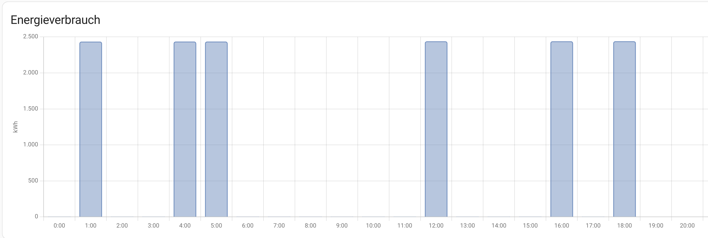

ich stelle das selbe Problem auch bei mir fest.
Im Energiedashboard wird im Prinzip der Zählerstand angezeigt und nicht mehr stündlich aufaddiert, sondern willkürlich alle paar Stunden als Gesamtstand angezeigt und aufaddiert. Das Gleiche auch auf der Einspeisungsseite des Powerfox.

Update: Was ich sehen kann sind mehrere Rücksetzer auf 0 im Abstand von einigen Stunden. Das sieht mir eher nach einem Problem mit der Verfügbarkeit der Poweropti API aus.

Kann es an der Einstellung am Preis pro KWh liegen ?
Zeig doch bitte auch mal den Verlauf des Sensors Strom EG Bezug.
Hier müsste man Drops auf 0 erkennen können, wodurch diese Spitzen in der Statistik ausgelöst werden.
Das ist bei mir der Fall. Ich sehe etliche Drops auf 0 und dann wieder den Zählerstand. So bekomme ich einen Tagesverbrauch (heute) von 12.000 KWh zusammen…
