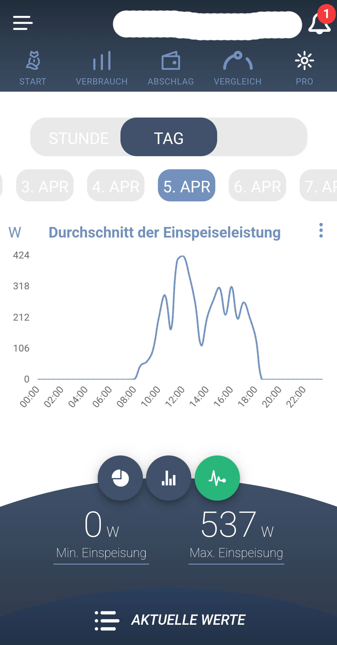

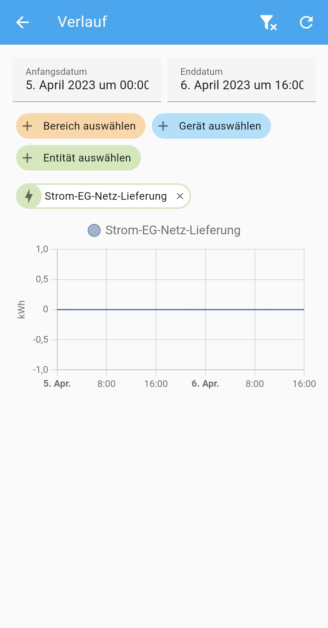

ich habe ein Problem mit meinem Poweropti den Wert der Solareinspeisung auszulesen, also wenn ein Überschuss produziert wird. Im Logfile sieht es so aus:
poweropti wechselte zu {“Outdated”:false,”Watt”:-48,”Timestamp”:1680271452,”A_Plus”:1125.538,”A_Minus”:0}
Der Watt Wert ist – 48, sollte nicht dieser Wert bei A_Minus auftauchen?
Da kommt bei mir nie was an. Was mach ich da verkehrt?

Hallo, ich habe das gleiche Problem, dass sowohl mit der online- als auch mit der lokalen Variante kein Wert für A_Minus angezeigt wird, obwohl in der App ausgegeben wird und die anderen Werte passen. Konnte das Problem damals gelöst werden?
