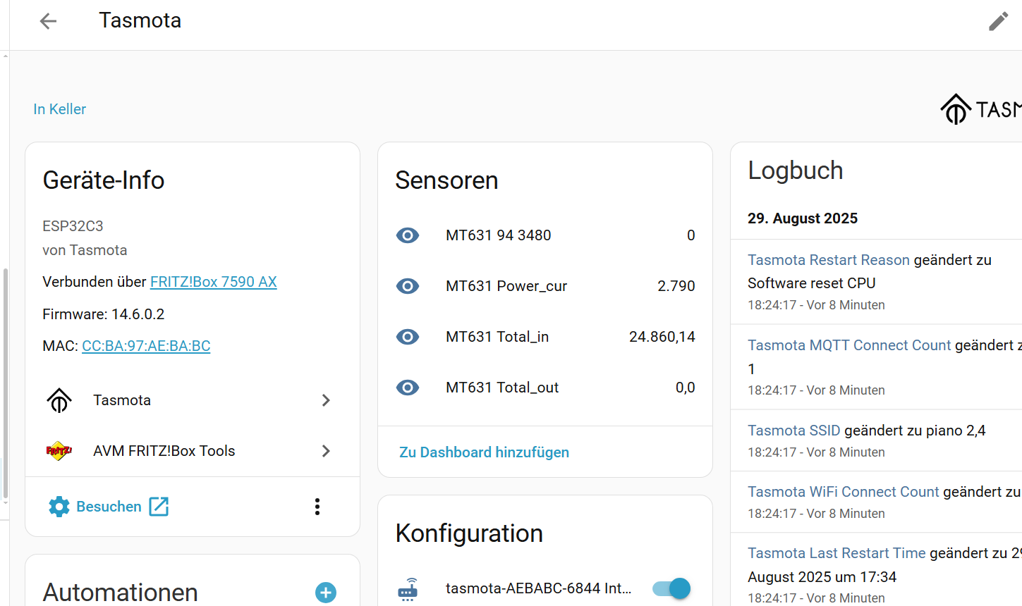

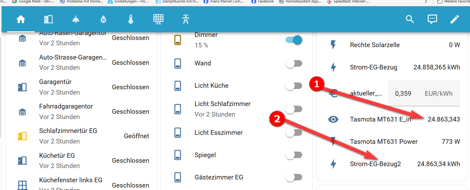

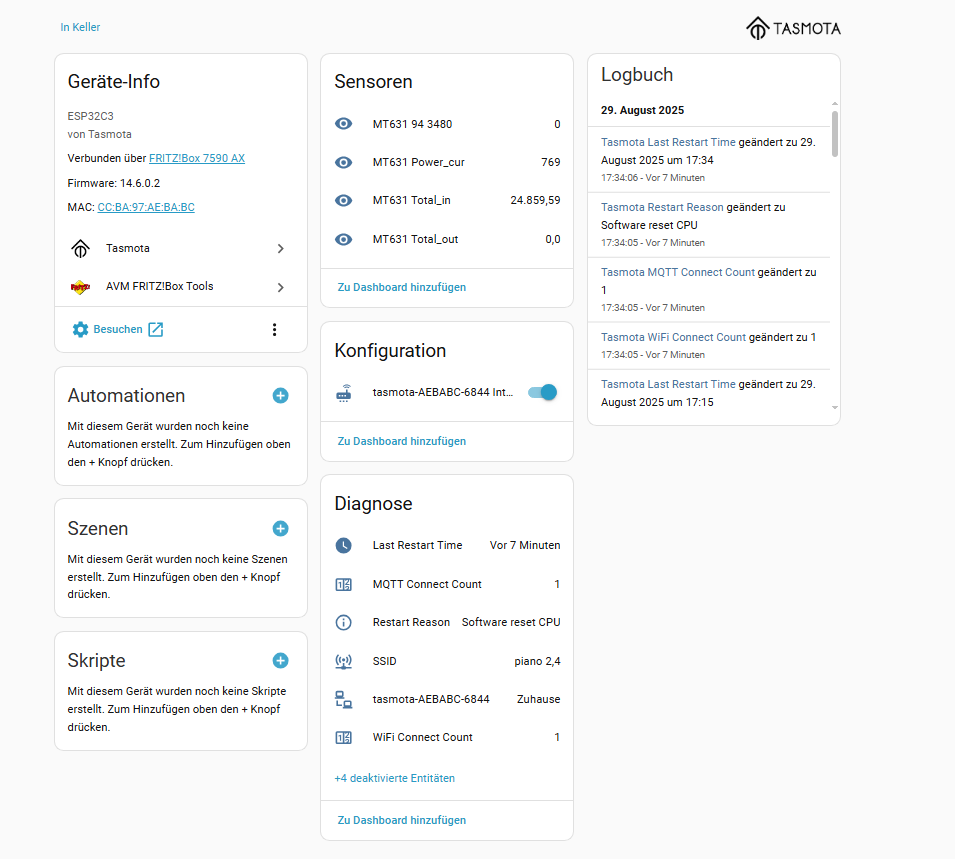

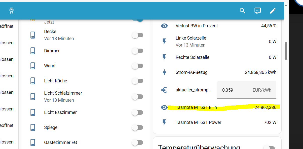

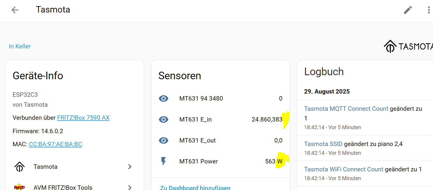

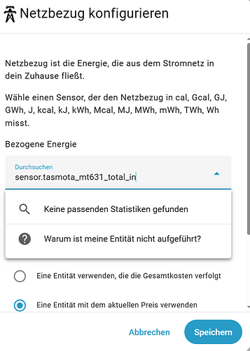

ich habe den Tasmota Volkszähler in Home Assistant. Unger Geräte / Dienste / Tasmota sehe ich ihn.
Frage: Meine Idee war, dass ich im EnergieDashboard jetzt einfach den alten Stromzähler bzw die Entität des alten PowerOpti Strom-Energie-Bezug durch die des neuen Tasmota
ersetzte:
MT631 Power_cur sensor.tasmota_mt631_power_cur
MT631 Total_in sensor.tasmota_mt631_total_in
Leider ist das aber nicht so einfach. Schade.

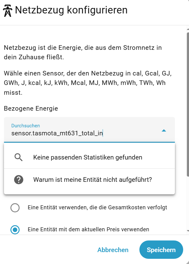

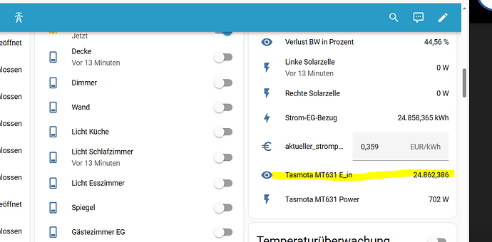

Im EnergieDashboard kann ich die Entitäten von tasmota gar nicht finden.
Frage: müssen da wieder irgend welche Einträge in der configuration.yaml gemacht werden?
Wenn ja welche?
Mit PowerOpti hat alles gut funktioniert, sogar meine Solar-Balkonkraftanlage konnte eingebunden werden. PowerOpti bingt aber halt immer viel Störungen mit sich, deswegen würde ich gerne den Tasmota an der Stelle von PowerOpti benutzen.

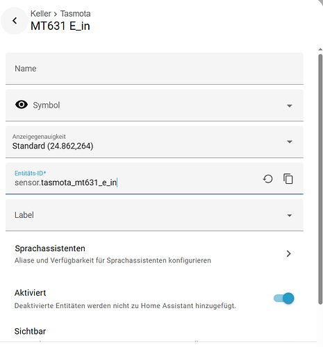

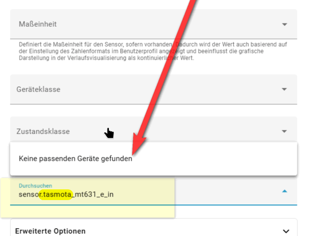

Dir fehlen bei den Sensoren die Sensorklassen und die dazugehörigen Einheiten. Bringe das in Ordnung, danach solltest du im Energiedashbord finden, was du benötigst.
@Radiocarbonat Vielen Danke für dein Hilfe.

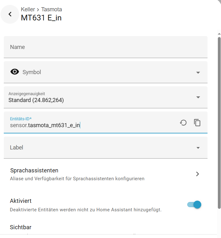

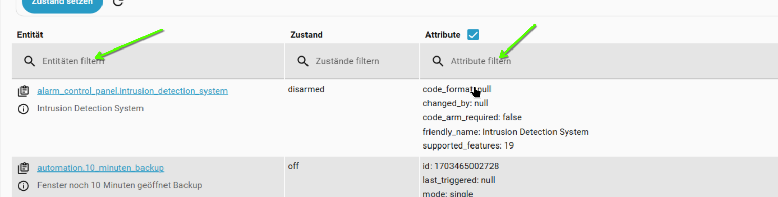

Wo definiere ich dies? In der Configurations.yaml (hoffentlich nicht, da ich nicht weiß wie das geht)
oder hier?

Nachtrag:

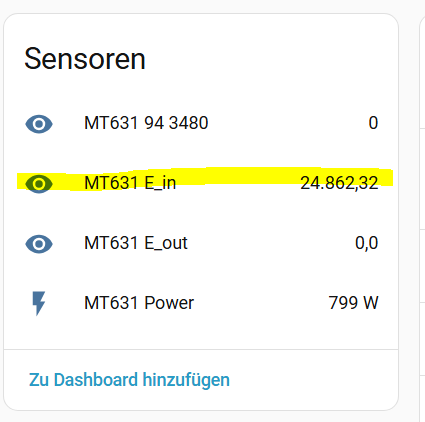

Hier sind die Einheiten vorhanden

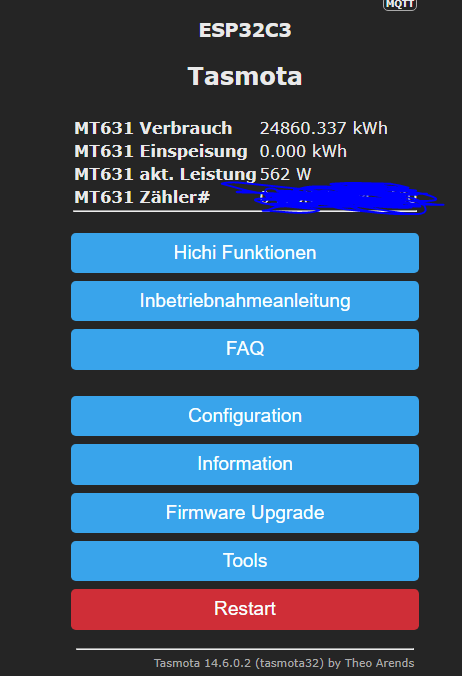

Ich schaue mir das Video nicht extra an. Mit Tasmota kenne ich mich auch nicht aus.
Was verbirgt sich hinter dem “Configuration”-Button?
Nachtrag: Bei ESPhome gibt es eine konfig-Datei, in der man diese Zuordnung händisch erledigen kann. Gibt es so etwas bei Tasmota auch?
Danke dass du noch da bist.

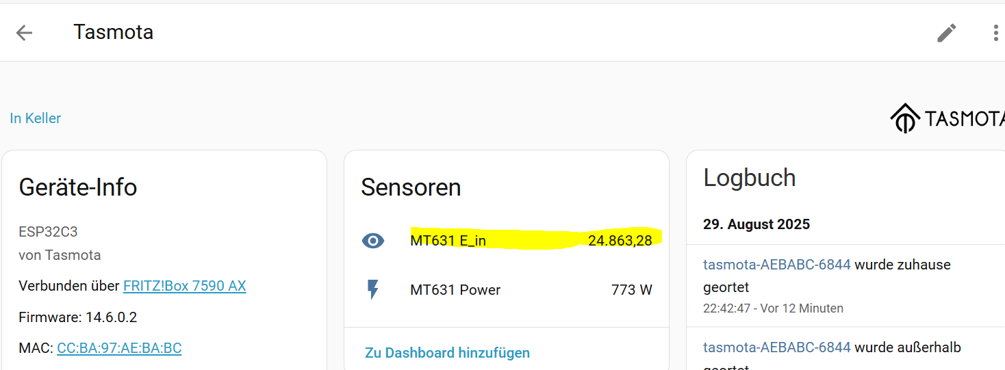

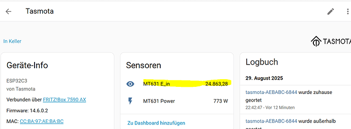

Es gibt eine Scribt-option. Da habe ich folgendes eingegeben.
>D
>B
=>sensor53 r
>M 1
+1,3,s,16,9600,MT631,1
1,77070100010800ff@1000,Verbrauch,kWh,E_in,3
1,77070100020800ff@1000,Einspeisung,kWh,E_out,3
1,77070100100700ff@1,akt. Leistung,W,Power,0

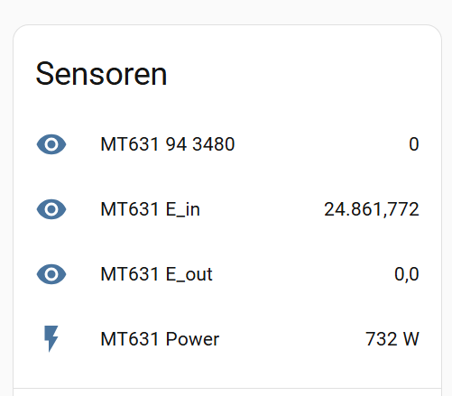

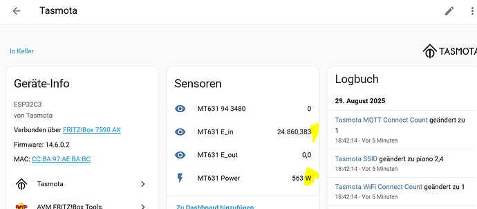

Mittlerweile wird der Verbrauch auch in W angezeigt
Wie ist denn der Syntax hier aufgebaut? Was steht dann an welcher Stelle in der kommaseparierten Liste? Wie bereits geschrieben, kenn ich mich nicht mit Tasmota aus.

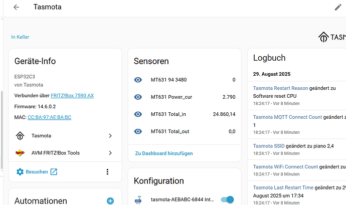

Ich habe folgendes gefunden:
>D
>B
=>sensor53 r
>M 1
+1,3,s,0,9600,MT631
1,77070100010800ff@1000,Total Consumed,kWh,Total_in,2
1,77070100020800ff@1000,Total Delivered,kWh,Total_out,2
1,77070100100700ff@1,Current Consumption,W,Power_cur,0

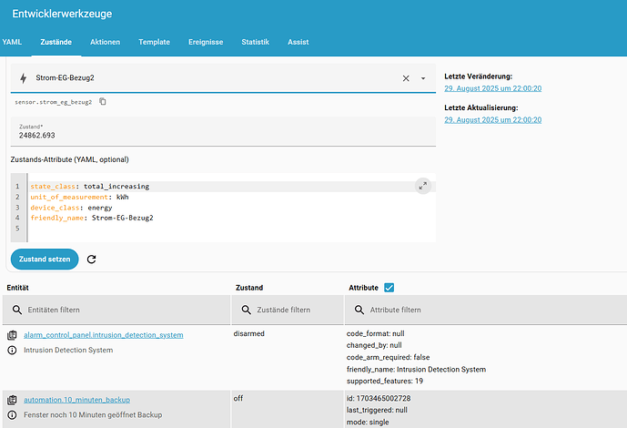

Welche Einheiten und Geräteklassen zusammen gehören kann man hier auch schön sehen:

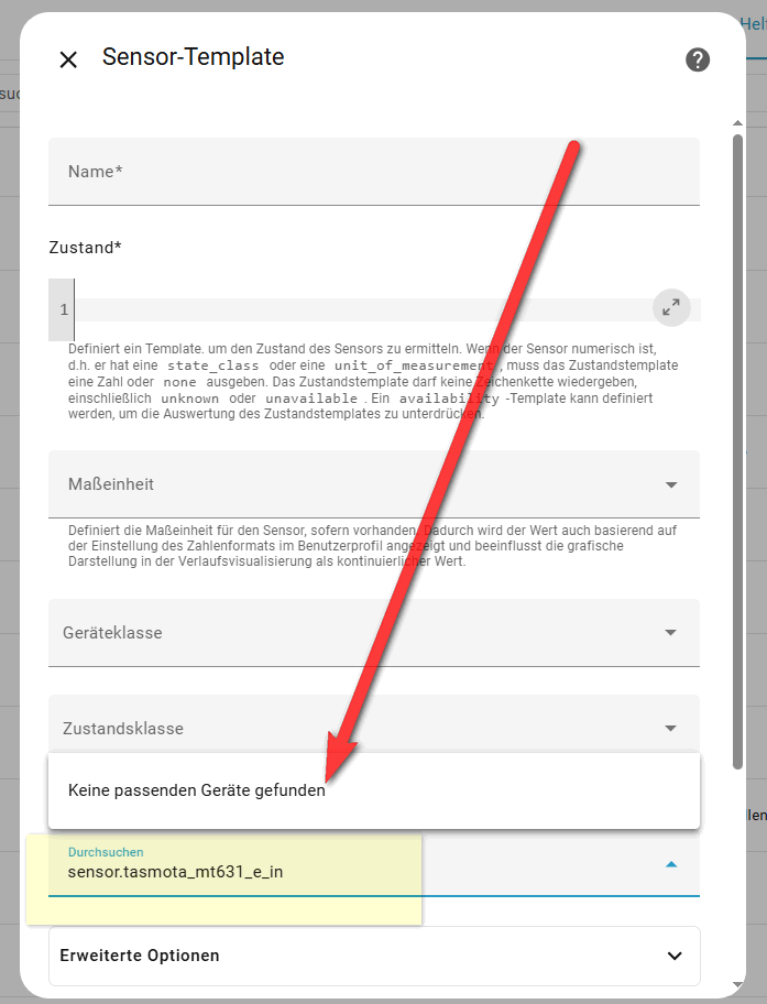

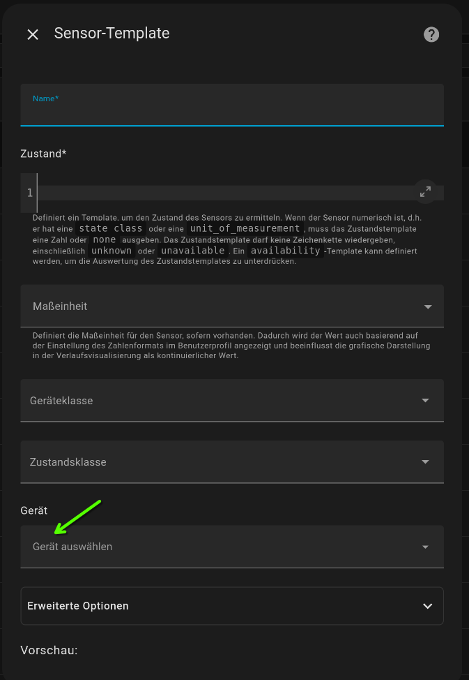

Oder man macht ein template Sensor.
Die Tasmota Integration kann bzw. macht es wohl nicht automatisch, was ich so auf die schnelle gefunden habe arbeiten eigentlich alle mit Template oder custimize.
Simon hat es in seinem Blog mit template Sensoren gemacht.
Das Energiedashboard benötigt Sensoren mit der device_class “energy”.
Erstelle in der “config.yaml” den notwendigen Sensor.
!!Wichtig!! Einrückungen genau übernehmen.
Sollte der Eintrag “template” und/oder “-sensor” schon vorhanden sein dann dort einfügen..
template:
  - sensor:
    # Stromzähler Keller Verbrauch In
      - name: "Strom-EG-Bezug"
        unique_id: "Strom-EG-Bezug"
        unit_of_measurement: 'kWh'
        device_class: "energy"
        state_class: "total_increasing"
        state: >-
            {{ float(states('sensor.tasmota_mt631_total_in'),0) | round(3) }}
        availability: "{{ has_value('sensor.tasmota_mt631_total_in') }}"
Im Energiedashbord kannst Du dann den Sensor “Strom-EG-Bezug” verwenden.
Andere Sensoren analog einbinden.

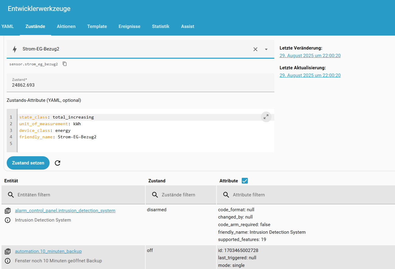

Falls ich es richtig gemacht habe, hat es leider nicht geklappt. Die Entitäten werden immer noch nicht im Energie-Dashboard gefunden. Ich habe aber
Strom-EG-Bezug2 mit der Ziffer 2 verwendet, da ich Strom-EG-Bezug schon habe.

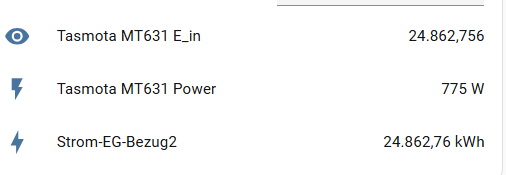

@totow @jabberwoky

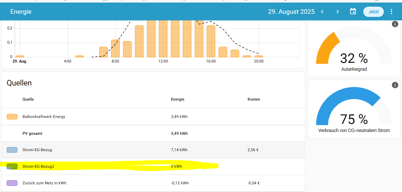

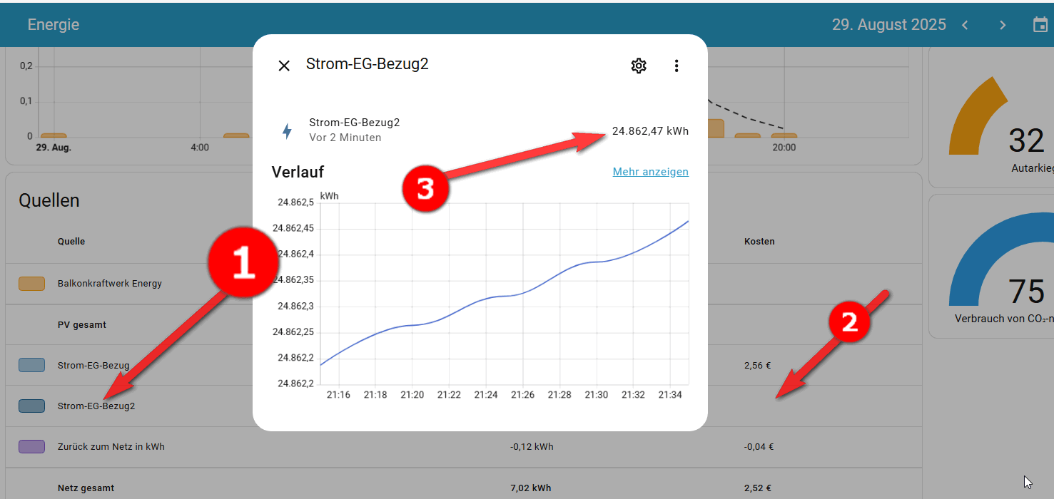

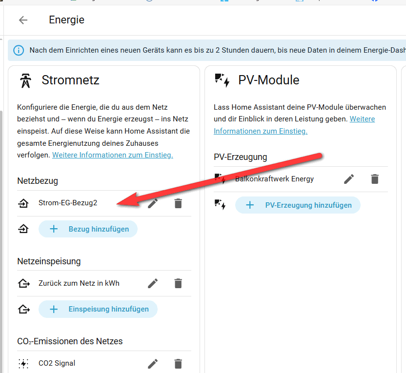

Im Energiedashboard kann ich jetzt Strom-EG-Bezug2 auswählen.

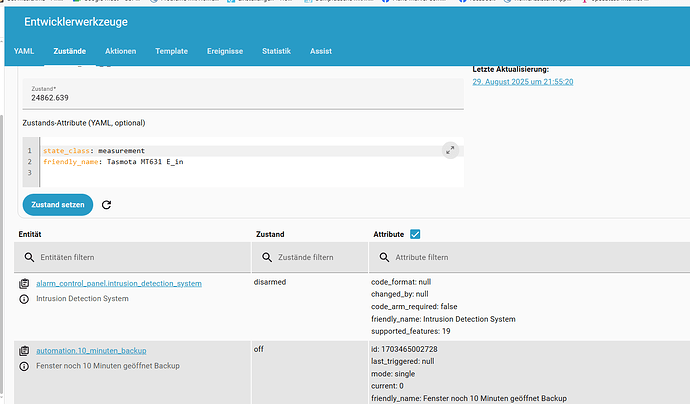

Jedoch steht hier die Größe des Sensor E_in noch ohne Einheit.
Nachtrag:
Ist die customize: so richtig eingebunden?
# Load frontend themes from the themes folder
frontend:
  themes: !include_dir_merge_named themes
homeassistant:
  packages: !include_dir_named packages/
  allowlist_external_dirs:
    - "/tmp"
    - "/media"
  customize:
    sensor.tasmota_mt631_total_in:
      unit_of_measurement: kWh
      device_class: energy
      state_class: total_increasing
Wenn du die Werte über Template-Sensoren in der config.yaml erzeugst, brauchst du den customize-Eintrag nicht.

Nachtrag: Hier steht kWh aber mit dem Wert 0
hier jedoch nicht
Nachtag 2
Wenn ich auf Pfeil 1 klicke, steht bei Pfeil 2 der richtige Wert in kWh, jedoch bei Pfeil 2 steht nichts
Du hast immer noch 2x homeassistant:

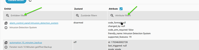

Bei einem Template Sensor wird ein komplett neuer Sensor erstellt such den mal in den Entwicklerwerkzeugen → Zustände
Wenn du ein Template Sensor über die UI erstellst bei den Helfern, kannst du ein Template Sensor auch einem Gerät hinzufügen, dann taucht der auch bei deinem Tasmota auf der Geräte Seite auf.
Hie wird er nicht gefunden
Wert 2 wird berechnet aus Zeitschien der einzelnen Werte. Ich gehe davon aus, dass hier aufgrund der kurzen Zeitspanne noch keine Werte berechnet wurden.
Schau mal morgen früh rein.
EDIT
Wert 2 wird berechnet, nicht Wert 3
Wo hast du hier nach den Namen des Template Sensors gesucht?
Wen du beim Gerät nur nach der integration in deinem Fall “Tasmota” suchst wirst du auch was finden. Das gerät heißt ja nicht sensor.tasmota…

Zusammenfassung:

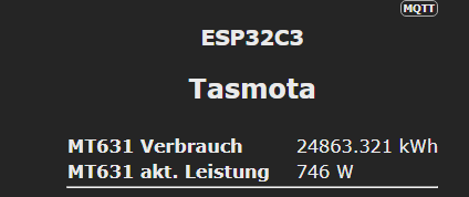

Das Tasmota Mein Menü zeigt alles richtig mit Einheiten an.
Unter Einstellungen / Geräte und Dienste / Tasmota
wird die Einheit des Gesamtverbrauchs nicht angezeigt
Wenn ich aber im Dashboard mir
mir die Entität sensor.tasmota_mt631_e_in des Gesamtverbrauchs anzeige, fehlt die Einheit
Siehe Pfeil 1
Wenn ich mir im Dashbard die Entität sensor.strom_eg_bezug2 anzeige, ist die Einheit vorhanden
Siehe Pfeil 2
Die Entität sensor.strom_eg_bezug2 habe ich dank deiner Hilfe in der configuration.yaml erstellt
hier der Code dafür.
    # Stromzähler Keller Verbrauch In neuer Zählerableser Tasmota
      - name: "Strom-EG-Bezug2"
        unique_id: "Strom-EG-Bezug2"
        state: >-
            {{ float(states('sensor.tasmota_mt631_e_in'),0) | round(3) }}
        availability: "{{ has_value('sensor.tasmota_mt631_e_in') }}"

Was ich jetzt noch machen muss:
Wäre toll, wenn du da mal drüberlesen würdest bevor ich was verbocke.
Ich stelle im ENERGIE-Dahsboard den Netzbezug von
Strom-EG-Bezug auf Strom-EG-Bezug2
In der configuration.yaml benutze ich den Befehl
Strg+F und ersetze
Strom-EG-Bezug auf Strom-EG-Bezug2.
Wäre das so richtig?
