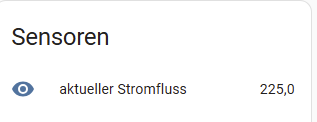

Ich habe den Tasmota Stromzähler der die Werte wie folgt ausgibt:
Das Problem ist, dass ich den Wert mit dem aktuellen Stromfluss vom BKW addieren möchte. Dieses aber aufgrund der fehlenden Maßeinheit nicht funktioniert.
Wie mache ich aus dem Wert dann den Wattwert ?

Ich war erst ein wenig irritiert weil ja auch die Betreffzeile lautet … bei Tasmota Stromzähler, aber nach nochmaligen lesen ist mir klar das es wohl gar nicht um einen Tasmota Stromzähler - sprich IR-Lesekopf - geht, sondern um Dein BKW :laughing:und zu dem gehört dann auch der Sensor in dem Screenshot. Da wäre dann die Frage wer bzw. worüber bekommst Du diesen Wert, sprich welches Gerät genau liefert diesen Wertt? Weil man dann eigentlich da/dort ansetzen sollte und müsste.

Nein es geht um den Tasmota Lesekopf bei mir am Stromzählerund der Screenshot ist vom Tasmoto Lesekopf.
Dieser Liefert die Leistung nur als Zahl ohne Maßeinheit.
Mein Shelly, dass quasi das gleiche aber vom BKW liefert sendet schöne Werte mit Maßeinheit.
Da ich beide miteinander verrechnen will bauchen beide die gleiche Maßeinheit
