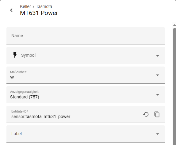

Kontrolliere bitte den Namen des Sensor “sensor.tasmota_mt631_power” in deiner Tasmota-Integration. Bin mir nicht sicher ob der so heisst.

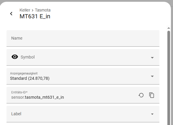

Gesamtzähler mit de Entität:
sensor.tasmota_mt631_e_in
Aktueller Verbrauchszähler mit der Entität
