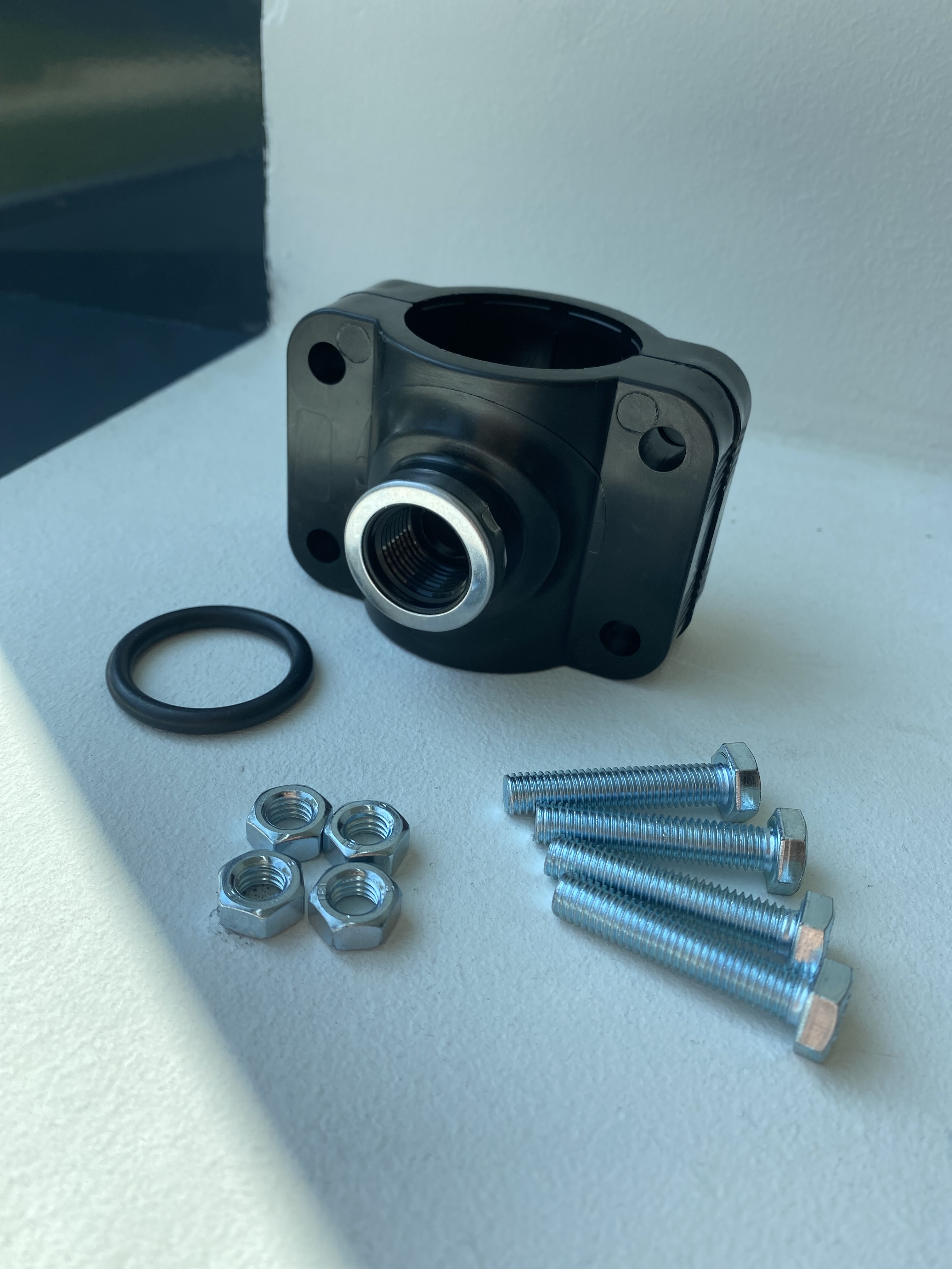

Wenn es Rohre DA50 sind kannst du Anbohrmanschetten mit Tauchhülsen verwenden und Ds18B20 Sensoren über ein AddOn von Shelly oder über einen ESP32 verwenden.

Da gibt es glaube ich nichts dazu. Du bräuchtest so etwas:
https://www.pooldoktor.net/shop/anbohrschelle-d50-1/2-zoll

38mm Schlauch mit Tülle und Schelle? Oder hast du Intex Schläuche mit Überwurfutter und 2 Zoll gewinde?
Du kannst dir ggf. mit einem PVC-Rohr, Tauchhülse für Ds18b20, Tüllen oder 2 Zoll Gewinde einfach eine “Messzelle” bauen, um darin einen DS18b20 zu versenken.

Wenn es DA50 Verehrung ist - eine Anbohrschelle und einen D18b20 Sensor mit einer Tauchhülse rein. Der Sensor kann über Shelly Add on, ESP32 oder seit neuestem mit Shelly the Pill abgefragt werden.

Da wird nichts “gebastelt” Ist in kurzer zeit erledigt.
Besser als das Rohr aufschneiden und ein T-Stück einsetzen.
Dahinein kommt noch eine Tauchhülse und in die wird der Sensor eingesetzt. wie gesagt funktioniert bei mir schon über 10 Jahre ohne Probleme.

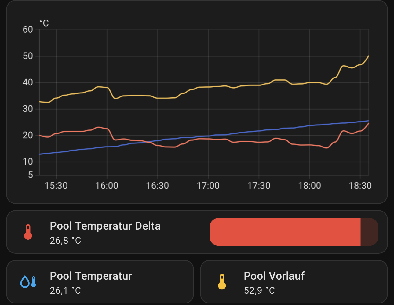

ich bin noch nicht so lange in dem Pool-Game. Allerdings habe ich mich im Winter ein wenig mit dem Bau eines Hot-Tub beschäftigt. Der läuft sehr gut.
Hierzu habe ich inzwischen zwei SONOFF SNZB im Einsatz um den Vorlauf mit der Pooltemperatur abzugleichen. Einerseits, um die Pooltemperatur zu wissen (natürlich), aber auch, um die möglichst effiziente Anheizung zu überwachen (Vorlauf). Das funktioniert mit den Geräten super (ich habe das Update Intervall etwas erhöht am Vorlauf). Die Sonden sind lang genug um sie irgendwo ins das Wasser zu hängen, oder wie im Falle meines Vorlaufes recht tief zwischen Isolierung und Kupferrohr des Vorlaufes zu stecken. Messabweichungen kann man dann bei ausgeschalteter Heizung aber eingeschalteter Pumpe mit kaltem Wasser machen (Pooltemperatur ist dann gleich Vorlauf).
Für den Preis von 17€ mMn unschlagbar. Die Riechweite ist aufgrund meines recht großen ZigBee Netzes schlecht abzuschätzen, aber die Teile gehören zu den Kollegen, die noch nicht ausgefallen sind. Aber für den Preis, kann man es problemlos testen, denke ich.
