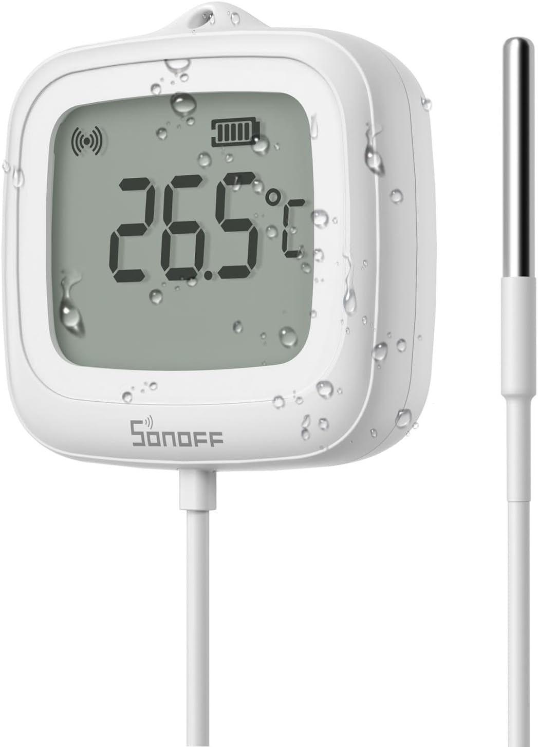

dieser sollte das können
Habe den SNZB-02LD für meinen Tiefkühler, sollte in der Tat auch für Wasser funktionieren.
Der SNZB-02LD ist mit IP65 angegeben
und somit ganz sicher nicht für
geeignet. :wink: Dafür wäre IP67 (bis 1 Meter Tiefe) oder IP68 (mehr als 1 Meter Tiefe) notwendig.
Die Frage wäre auch was der genaue Einsatzzweck dafür ist.
Ich habe einen Hottub im Garten in dem ein Funkthermometer schwimmt, dieses misst natürlich nur die Oberflächentemperatur. Wenn ich ein Thermometer in der Mitte des Beckens hätte dann wäre die Messung für mich interessanter…
OK dafür wäre der SNZB-02LD dann ja ggf. geeignet, weil das Gerät selber dann ja nicht unter Wasser sein muss, sondern nur die Edelstahlsonde die an einem 1,5 Meter langen Kabel hängt. Wobei Du mit den 1.5 Meter vermutlich nicht in die Mitte des Beckens kommen wirst, aber zumindest am Rand in die Tiefe.
Das ist richtig, vermutlich wird es das Modell. Blöde ist nur das das Kabel dann rumfliegt. Hatte die Hoffnung es gibt was kompaktes mit IP67
Naja ohne Kabel müsste das Gerät selber dann ja unter Wasser sein und bei Deinem Hottub dann in vielleicht 1,5 Meter Tiefe oder so. Da Wasser aber nun mal eine ziemliche Dichte aufweist könnte das mit dem Zigbee Signal dann wohl schon wieder schwierig werden. —> So etwas was Dir vorschwebt wird es vermutlich gar nicht geben.
