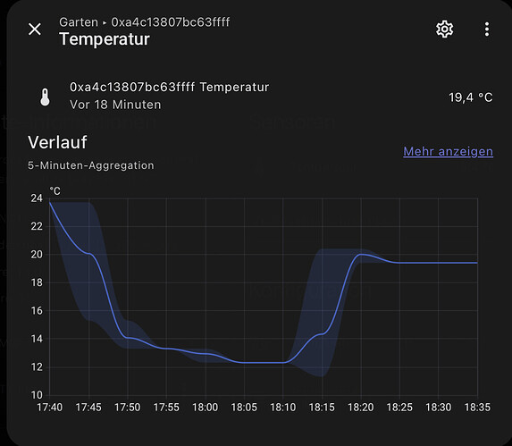

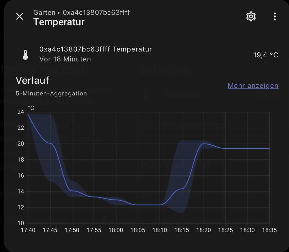

Nachtrag: Ich habe es vor 20 min in den Wintergarten gehangen seitdem wurde es nicht mehr aktualisiert.
Wenn du das Gerät an eine andere Stelle packst, kann es sein, dass es noch an einem anderen Router verbunden ist. Ggf. funktioniert es auch dort, muss aber neu gepaart werden. ZigBee Endpoints sind da manchmal sehr konservativ und versuchen immer mit einem alten Router zu kommunizieren, auch wenn ein anderer vielleicht näher ist.
