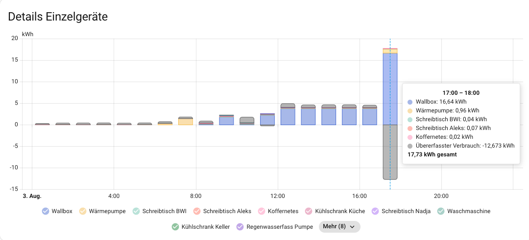

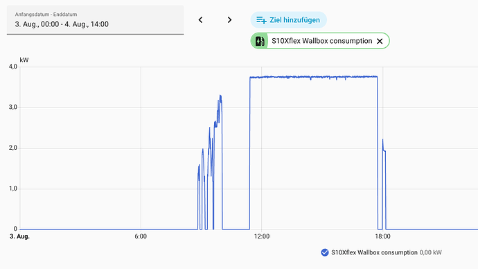

Meine PV hat 8,1 kWp, deswegen lade ich das Auto nur 1-phasig. Da kann also nicht mehr als 3,7kW genommen werden, in der Stundenauswertung sind das dann auch ab 12:00 Uhr immer diese 3,7kWh - fein, und diese Werte hab ich im HKW auch (eigene App).
Aber in der Stundenbetrachtung von 17:00 bis 18:00 sind es dann plötzlich 16,6kWh :smiley: - das geht einfach nicht:
  1. einphasiges Laden == max 3,7kWh
  2. Das Auto könnte selbst bei 3phasigem Laden nur 11kW abnehmen
  3. die PV gibt das auch bei viel Sonnenwind nicht her, und die WB kann weder aus dem Akku noch aus dem Netz ziehen.

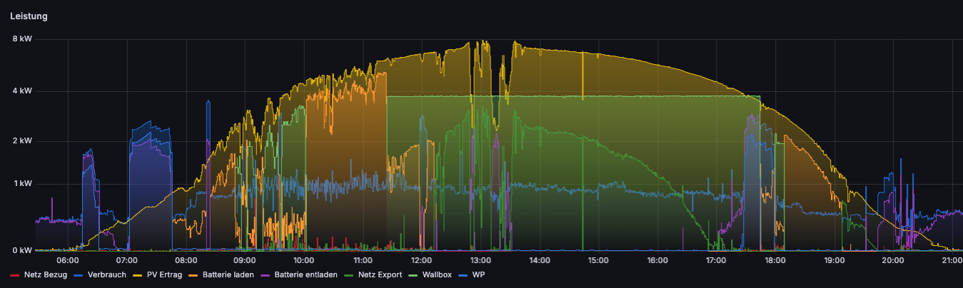

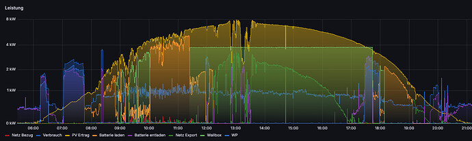

Das das auch so ist, kann man hier sehen (diese Daten werden aus HA gepopelt und liegen in einer InfluxDB):
Hellgrün ist die Wallbox, Gelb PV, Dunkelgrün Netzexport, Orange Akku laden, der Rest ist hier eher irrelevant, achtung - die Skala in diesem Dashboard ist gleichmäßig, sondern nach unten hin gedehnt - das macht aber hier fürs Gesamtbild keinen Unterschied.
Diese Daten kommen aus HA, also liegt der Fehler irgendwie im Rechenschieber des Energiedashboards - ich hab auch keine kaskadierten Zähler.

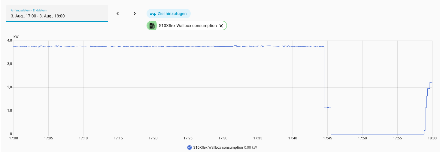

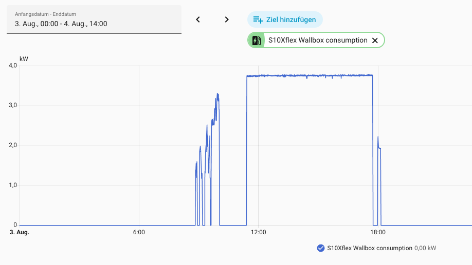

Dann schau dir mal die Werte vom entsprechenden Sensor der Wallbox im Detail mit hoher Auflösung an was für Werte dort in der entsprechenden Stunde stehen.
Du meinst das hier?
Das sieht auch unaufällig aus…
Nimm mal nur 17:00 bis 18:00 Uhr
Das macht leider keinen Unterschied:
Danke für Deine Hilfe.
Okay war ein Versuch wert da manchmal falsche Werte in der Auflösung verschwinden.

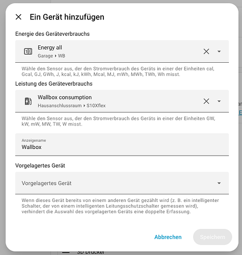

Dieser Sensor hat den “Summe anpassen” Knopf nicht, ich weiß nicht, wo ich das sehen kann. Die Anzeigegenauigkeit ist auf Standard (1,95).
Oder meinst Du was anderes?
Ne das war’s es , ist das denn tatsächlich der Sensor den du auch im Energy Dashboard angegeben hast ?
Der sollte normal eine Statistik haben sonst taucht er garnicht im Dashboard auf.
Und hat der die richtigen State class increasing und Device class Energy ?
Ja, das ist der Sensor aus dem Energie-Dashboard:
Die unterschiedlichen Orte kommen durch die Aufteilung von E3/DC, die Wallbox (Kiste mit Ladekabel) hängt in der Garage, das HKW (mit den Zählern für Netz rein/raus, Haus, PV, WB) steht im Keller, und deren Sensoren sind eben so zugeordnet. Die WB geht nicht über den Hausanschluss, sondern hängt direkt am HKW, sowohl Strom als auch Kommunikation.

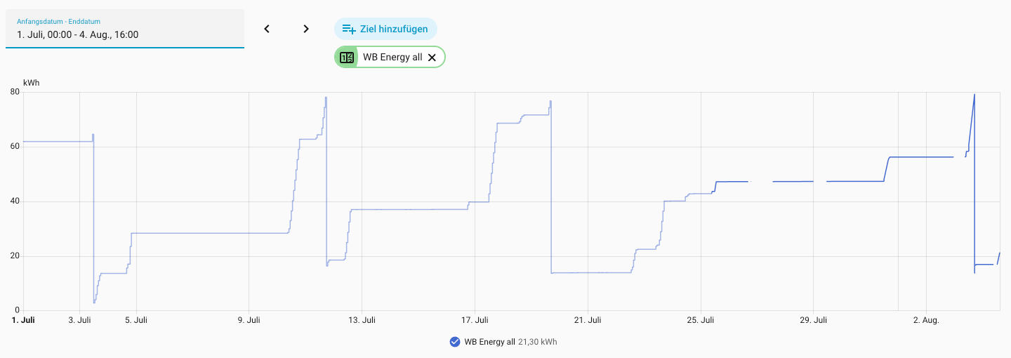

Kontrolliere “Energy all” im Detail.

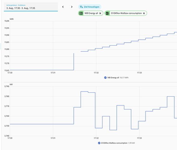

Zeig mal die Details für Energy all für den Zeitraum von 17:00 18:00 uhr

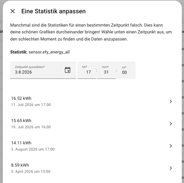

Ich finde in Energy all ein Loch:
Müsste ich dann in der Statistik Ausreisser finden?
Das ist nicht der Fall, soweit ich das verstehe:
Schau da mal später nach , da müssten Werte mit ca 3,7 kwh stehen .
Das Loch oben in der Detailanzeige bedeutet das er keine Verbindung hatte.
Ok, da fehlen Daten.
Trotzdem: Kann mir jemand erklären, wie das verrechnet wird, woher die Berechnung “Übererfassten Verbrauch” erkennt und wie dieser gegen was gerechnet wird?
Ist das eine sehr frühe Form von ‘hier stimmt was nicht’?

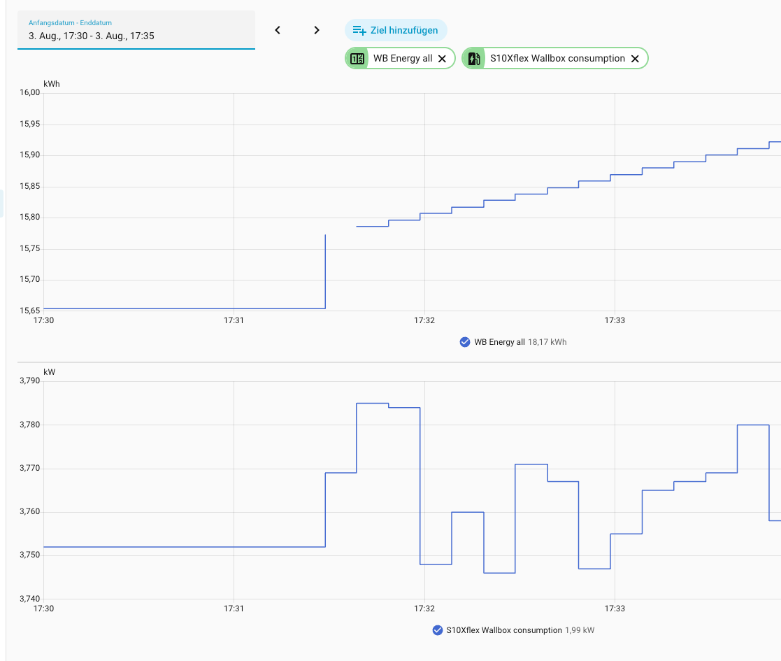

Der Sensor Energy All hat bei mir immer mal wieder (auch große) Lücken, da muss ich mal rausfinden, wann das der Fall ist und ohne dass es dort Auffälligkeiten im Energie-Dashboard in HA gibt.
Und mich wundert, dass der Sensor nicht streng monoton steigend zählt, sondern ab und zu (Muster muss ich noch verstehen bzw gegen andere Events halten) zurück gesetzt wird, aber nicht unbedingt auf Null, sondern einfach auf einen geringeren Wert.

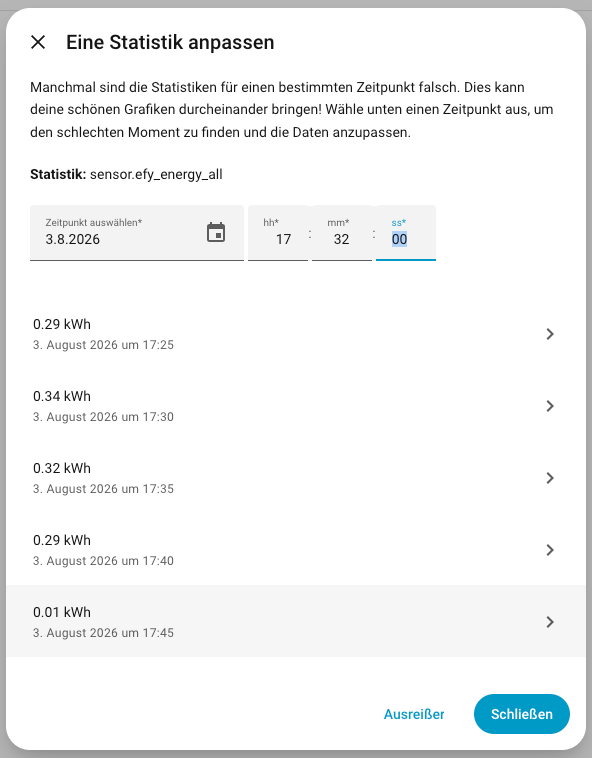

Zeig mal bitte über Entwickler und Zustand die zustandsattribute des Sensors Energy all.
Und bitte die Statistik unter Entwickler nochmal zeigen mit Uhrzeit ab 17:32
Gerne:
state_class: total_increasing
unit_of_measurement: kWh
device_class: energy
icon: mdi:counter
friendly_name: WB Energy all
Ich würde erwarten, dass dieser Zähler nur steigt.
Oder von mir aus alle 24h genullt wird, aber nicht so.
Der zeigt dir natürlich nur die Werte die er bekommt, wenn er dann von dem Gerät einen niedrigeren Stand bekommt benutzt er den auch.
Such mal in der Statistik weiter bis 18:05 ob da besondere Werte auftauchen.
