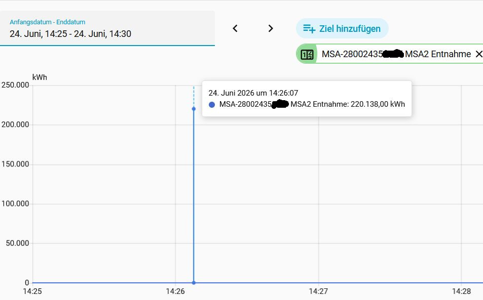

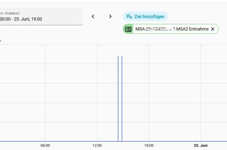

mein erstellter Helfer/Verbrauchszähler produziert in unregelmäßigen Abständen Peaks in der Darstellung. Eigentlich stimmen die Werte, allerdings lasse ich sie in kWh anzeigen und die Peaks werden in Wh angezeigt. Für die Gesamtsumme ist dies minimal.
Eine Korrektur ist nicht möglich, da die Werte in der werteliefernden Entität stimmt, es ist einfach ein Fehler bei der Anzeige der Einheit.
Der Wert war um 12h 220,14 kWh und um 18h 220,15 kWh, bei den Peaks 220138kWh.

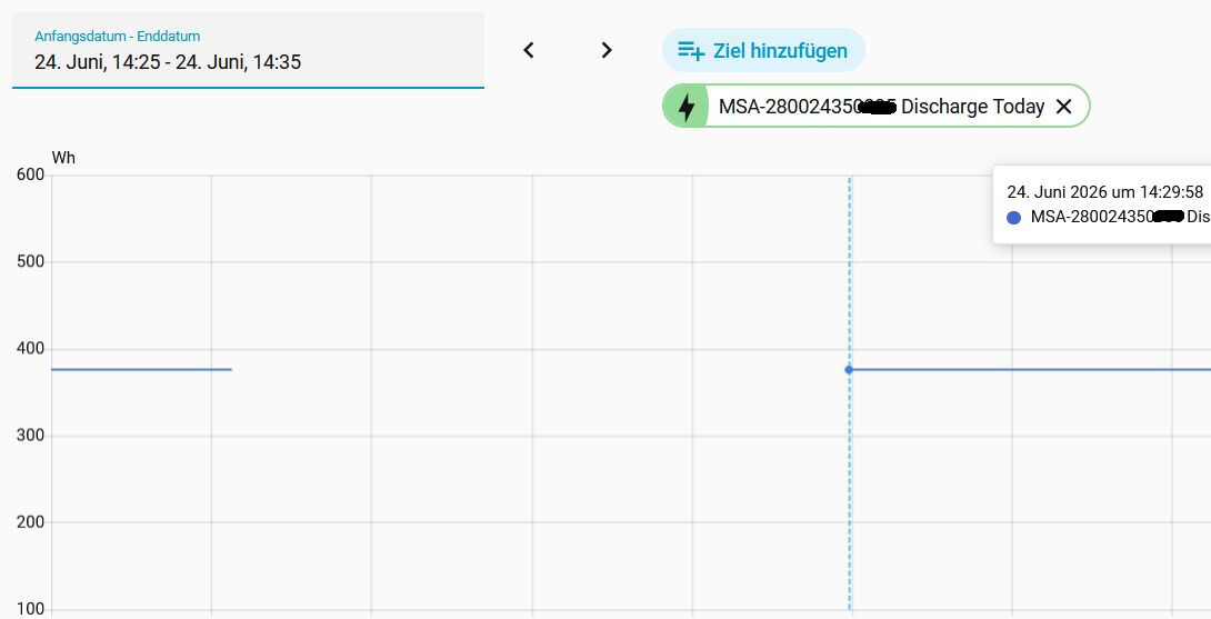

Zeig mal eine bessere Auflösung des Spikes, und dazu auch das vom Orginal Sensor auch mit einer besseren Auflösung.
So 5 Minuten ca.

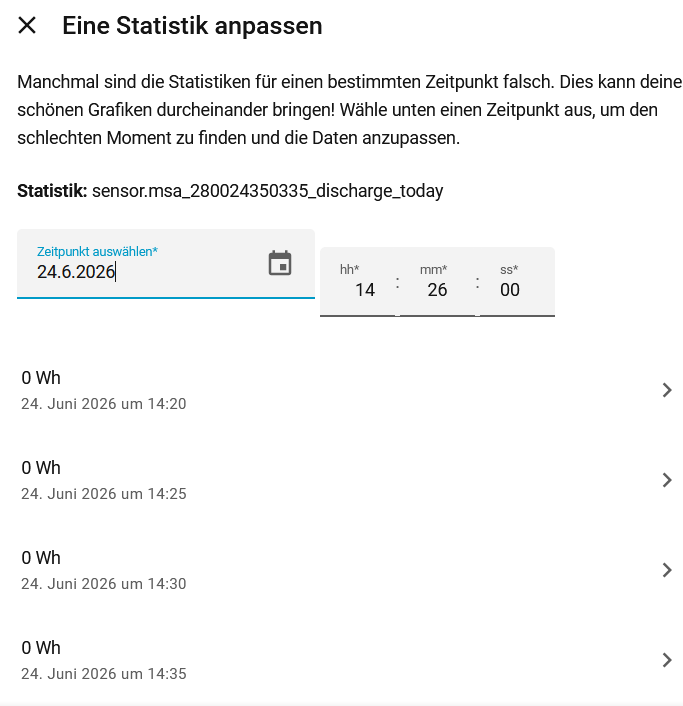

Da müsste dann auch in der Statistik beim Orginal Sensor ein Ausreißer sein für den Zeitpunkt, stimmt dein Energy Dashboard ?Eigentlich müsste da auch ein Spike sein
Einen Ausreiser in der Statistik kann ich zu dem Zeitpunkt nicht finden.

Discharge Today ist das Orginal ?
Ich würde einen Template Sensor erstellen der wh in kWh umrechnet und den als Quelle für den Verbrauchszähler verwenden.
Discharge Today ist das Orginal.
