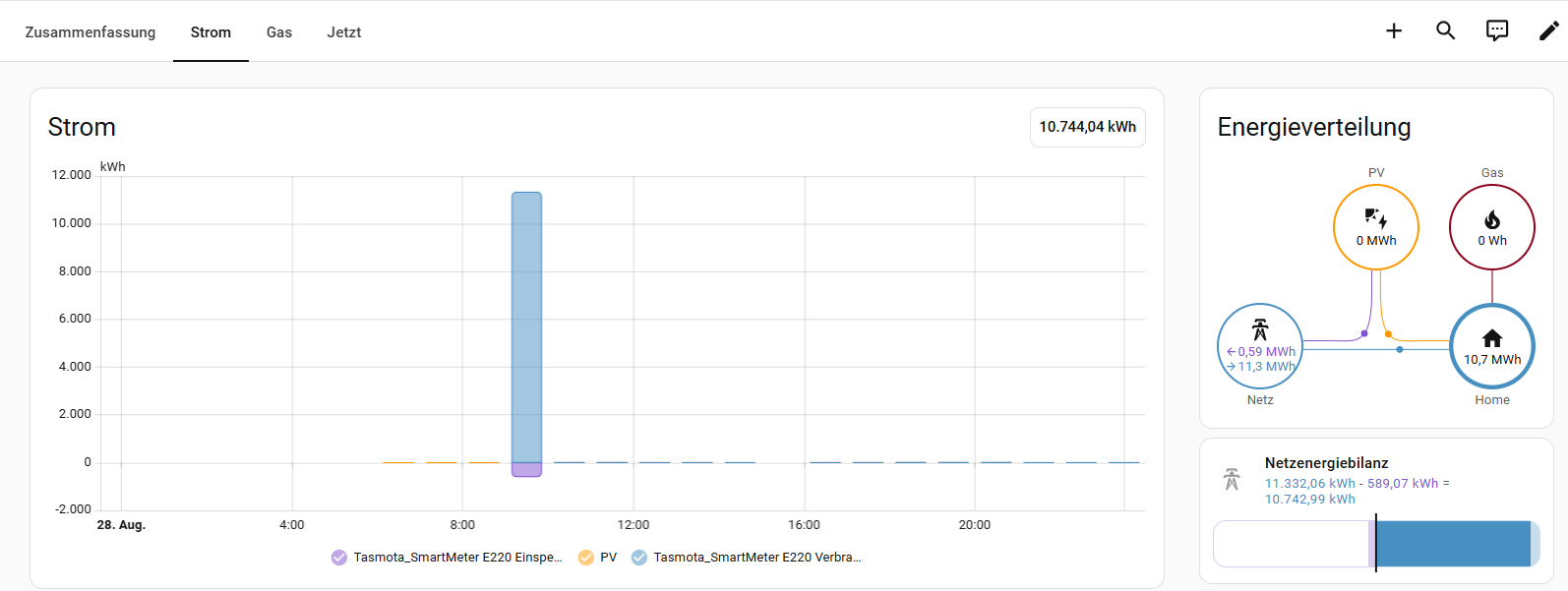

Am 13.08.26 ist anscheinend meine Stromleser vom Smartmeter gerutscht und habe seit dem keine Wert.
Am 28.08.26 habe ich es mitbekommen und ihn drauf getan.

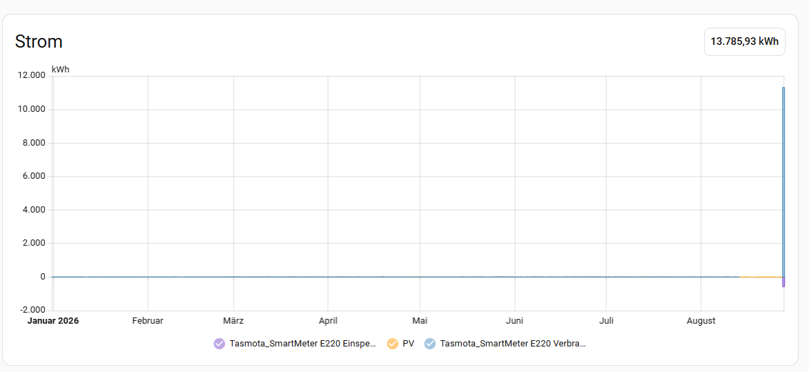

Jetzt habe ich da so ein riesigen Ausschlag und es verfälscht.

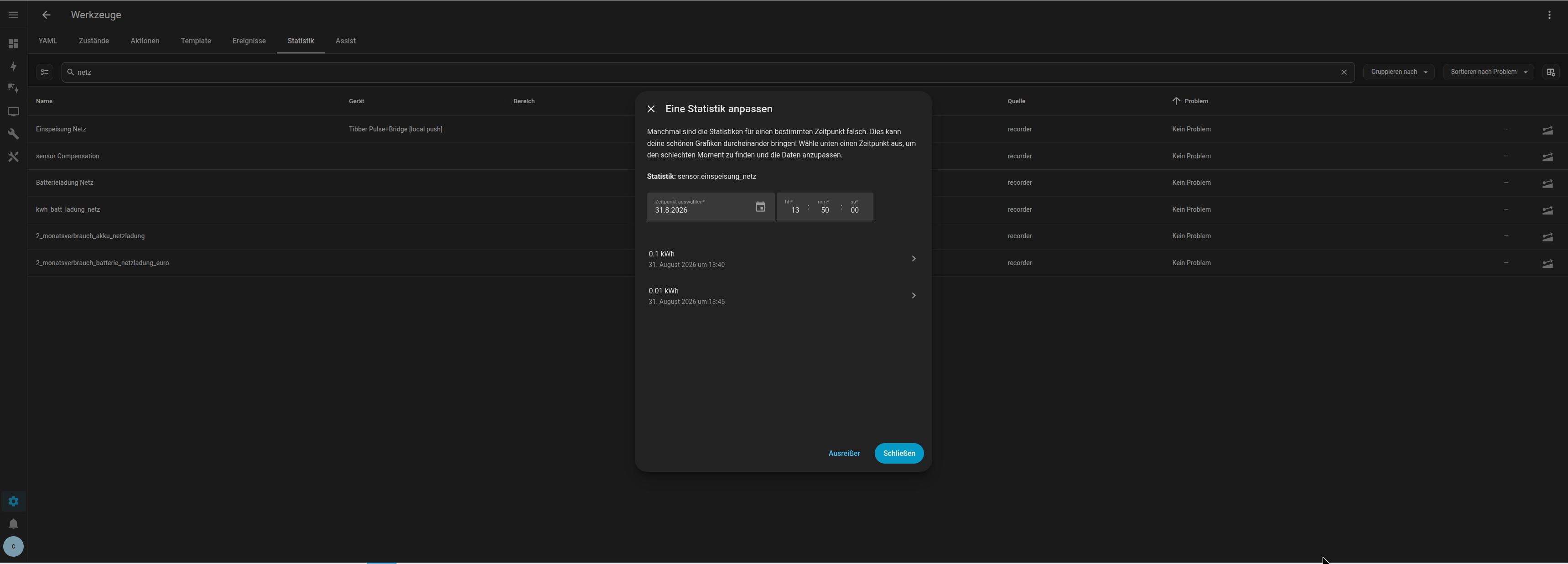

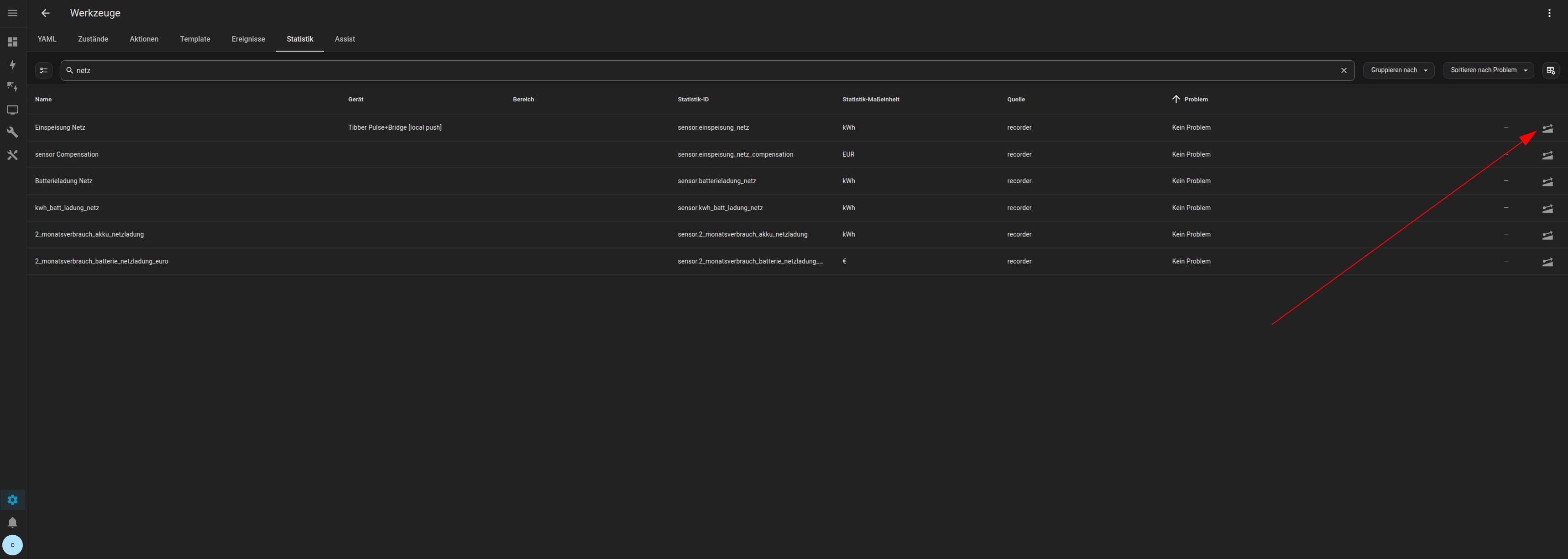

Was würdet ihr das jetzt machen, den Ausreißer unter Statistik löschen?

Wenn du den jetzigen “Ausreißer” löschst, wirst du das nur verschieben.
Der hohe Wert an dem Tag entspricht der Differenz zwischen dem an diesem Tag übermittelten Wert und den zuletzt davor hinterlegten Wert.

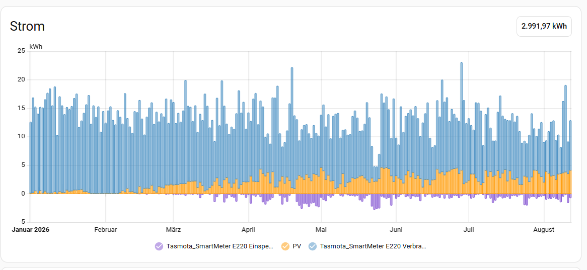

Ja es sieht an der Stelle nicht gut aus, aber das relativiert sich über die Zeit/den Zeitraum.
versuch doch mal nur den Aussreisser einzufangen. Mache aber auf jeden Fall vorher ein Backup.
Du kannst auch zu dem betreffenden Tag navigieren und einen normalen Wert eingeben.
