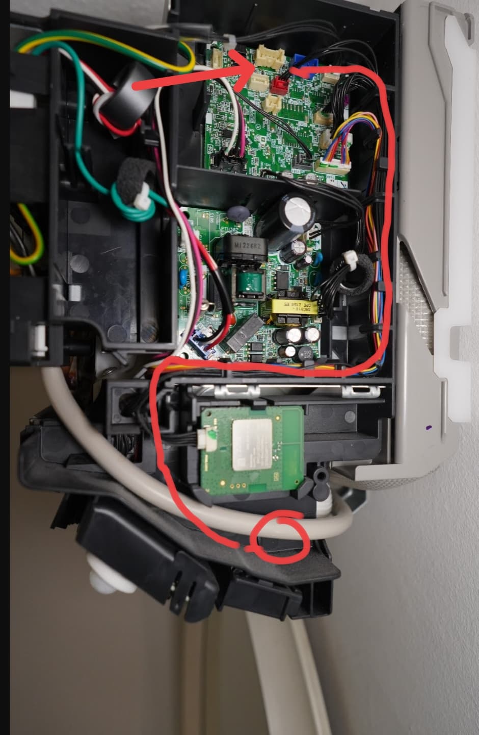

ich habe jetzt die Innengeräte mal aufgemacht und mir die Platine angesehen… Für mich sieht das nach S403 Stecker aus…

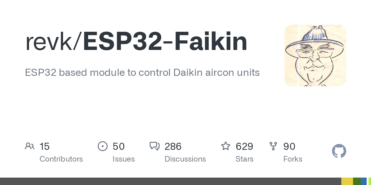

Schwierig. Anscheinend haben es manche hinbekommen. Kannst in GitHub nachlesen GitHub - revk/ESP32-Faikin: ESP32 based module to control Daikin aircon units

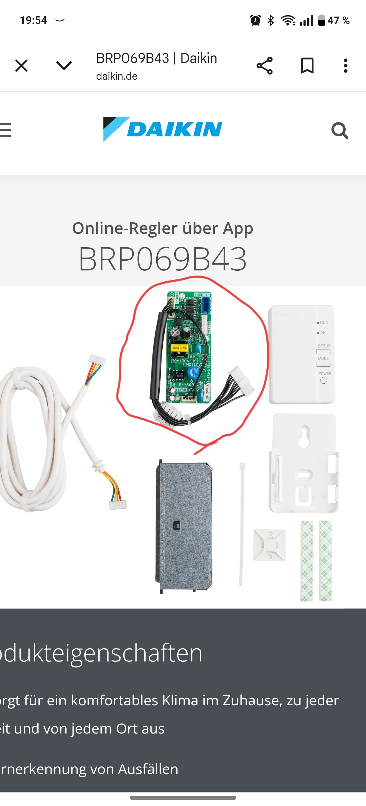

Ich hatte eine mit s403 und das hat nicht geklappt. Keine Daten bei tx/RX. Sei vorsichtig, weil bei s403 an einem PIN höhere Spannung> 220v anliegt. Ist auch auf der Platine beschriftet. Auf jeden Fall spannungsfrei zuerst und dann was machen.

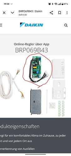

Dann braucht man das hier.
Die Platine wird im s403 angesteckt und auf der planite ist s21 port und dort kann man den faikin einstecken.

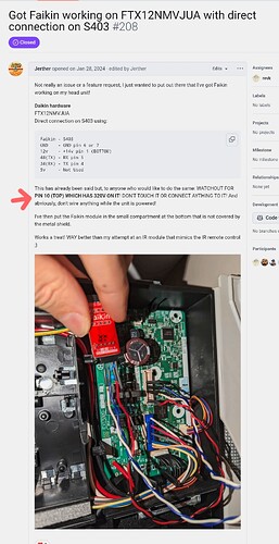

Du kannst dich hier einlesen
Auf pin10 sind 310V Spannung, darum halt vermeiden. :slight_smile:

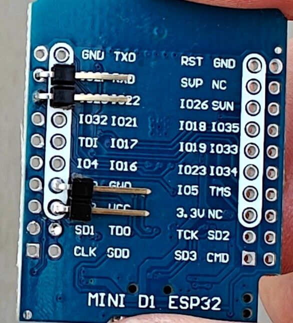

Grundsätzlich zum Thema faikin, du musst nicht das Modul von Amazon kaufen, sondern kannst dein eigenes ESP32 flashen und mit der Klima verbinden.

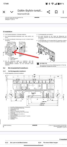

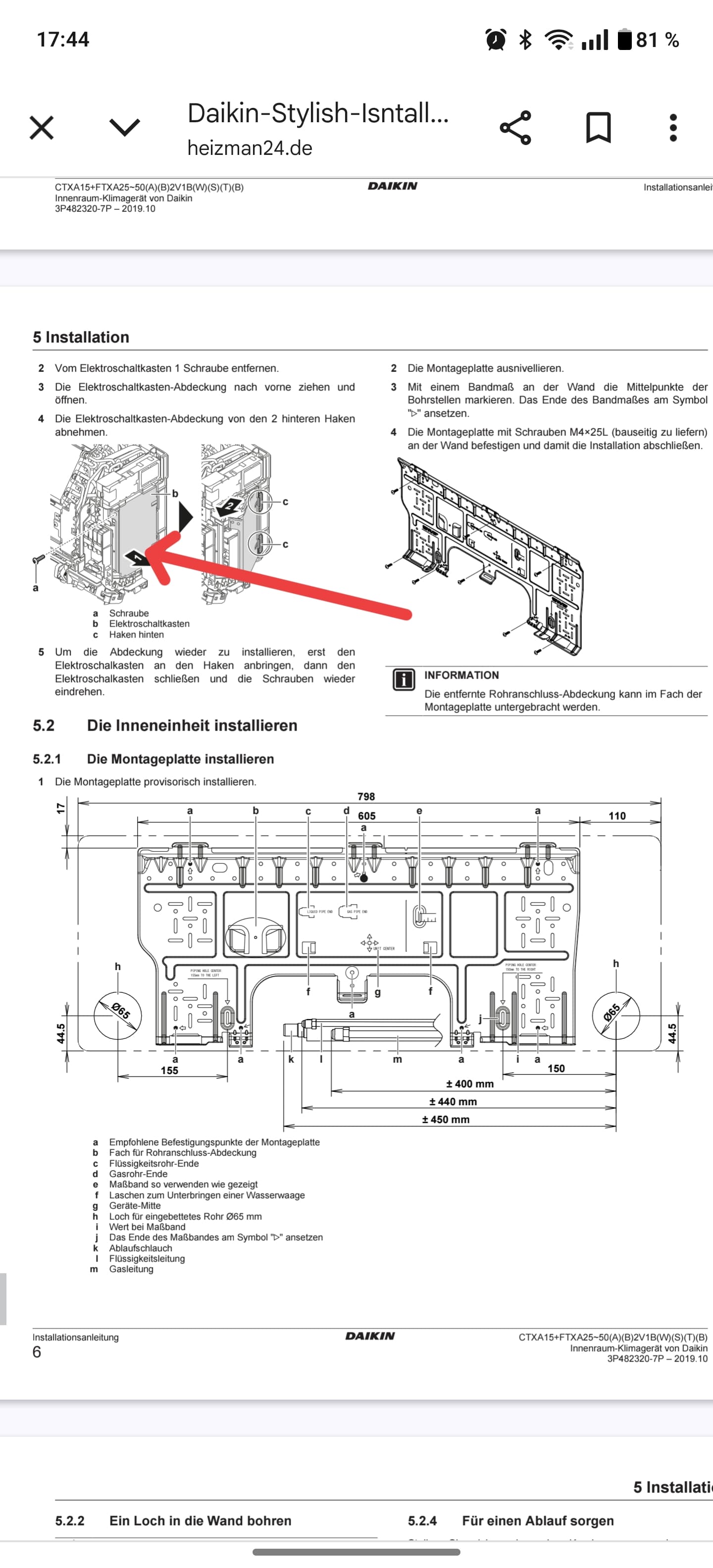

Ich habe 7 daikins und alle sind mit den faikin ausgestattet. Wie erwähnt habe ich nicht die fertig Module gekauft sondern meine esp32 geflascht.

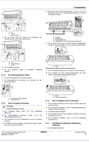

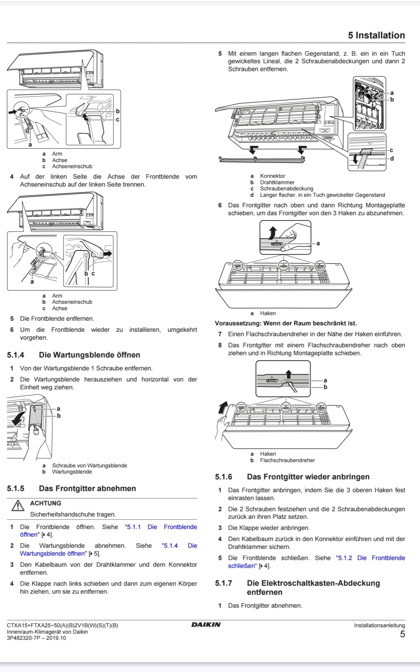

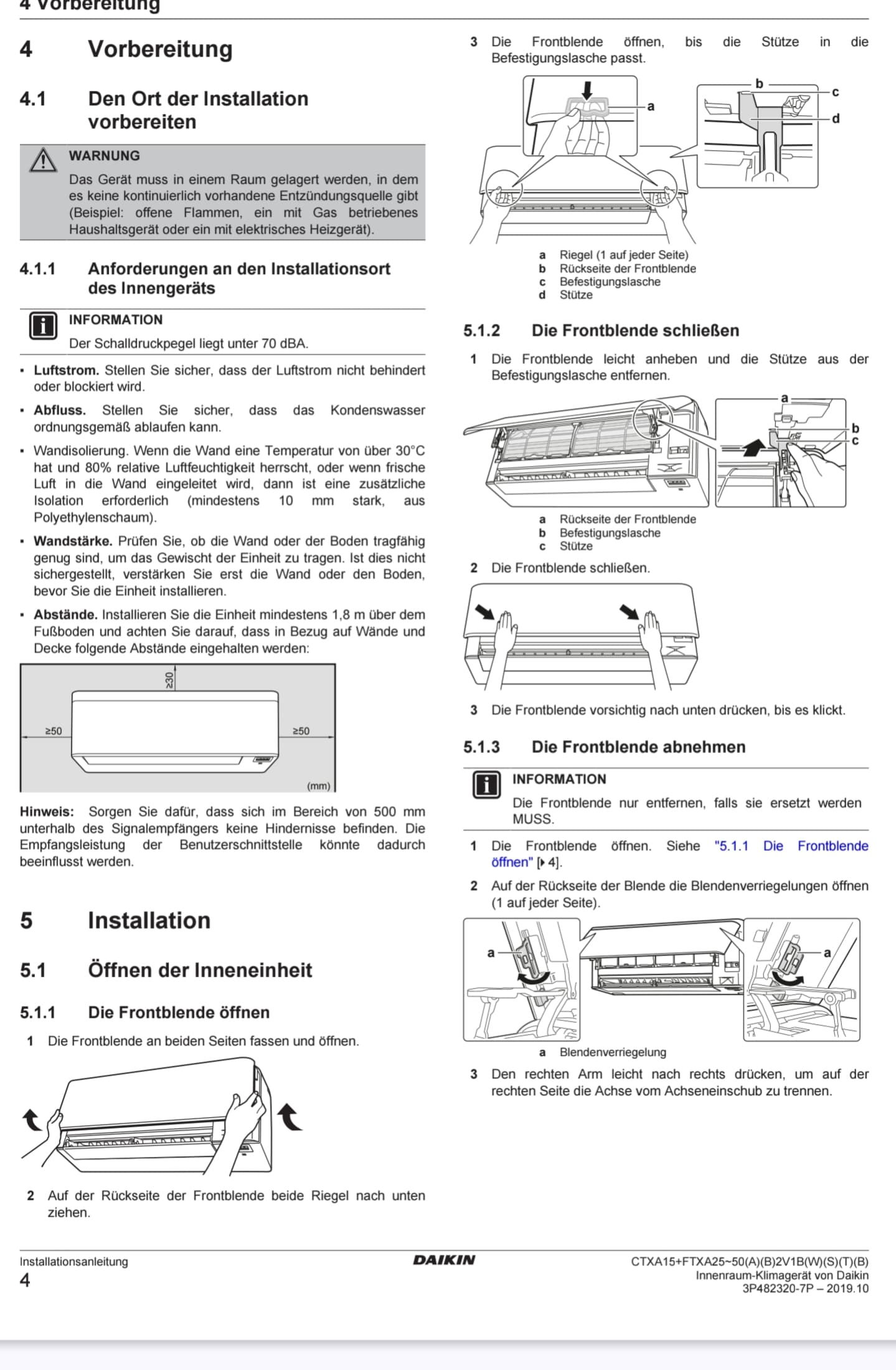

Hier zum stylish
Rotes Pfeil. Da befindet sich die Steuerungsplatine und wir das Modul angebracht

Die Stylish hat wifi modul ab Werk. Dann muss man den nicht anfassen. Die Buchse S21 ist frei auf der Platine und da kann man den esp anschließen. Betrieb parallel ist möglich

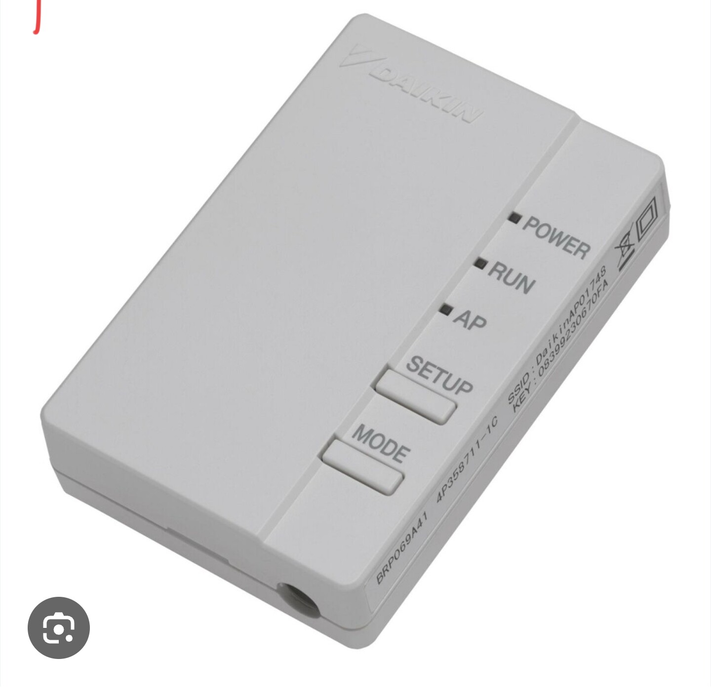

Bei den älteren Modellen muss man die nachgerüstet en wifi module entfernen und an der Stelle den ESP32 anschließen. Diese hier;
Zwecks Garantie kann ich dir nicht viel sagen. Sollte die Klima defekt sein, würde ich vorm Besuch des Servicetechnikers das Modul ausbauen. Du greifst nicht aktiv in die Elektronik. Musst keine Kabel trennen, löten etc. Das Modul ist nur an der Platinenbuchse S21 angesteckt und kann jederzeit entfernt werden
