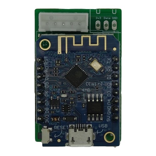

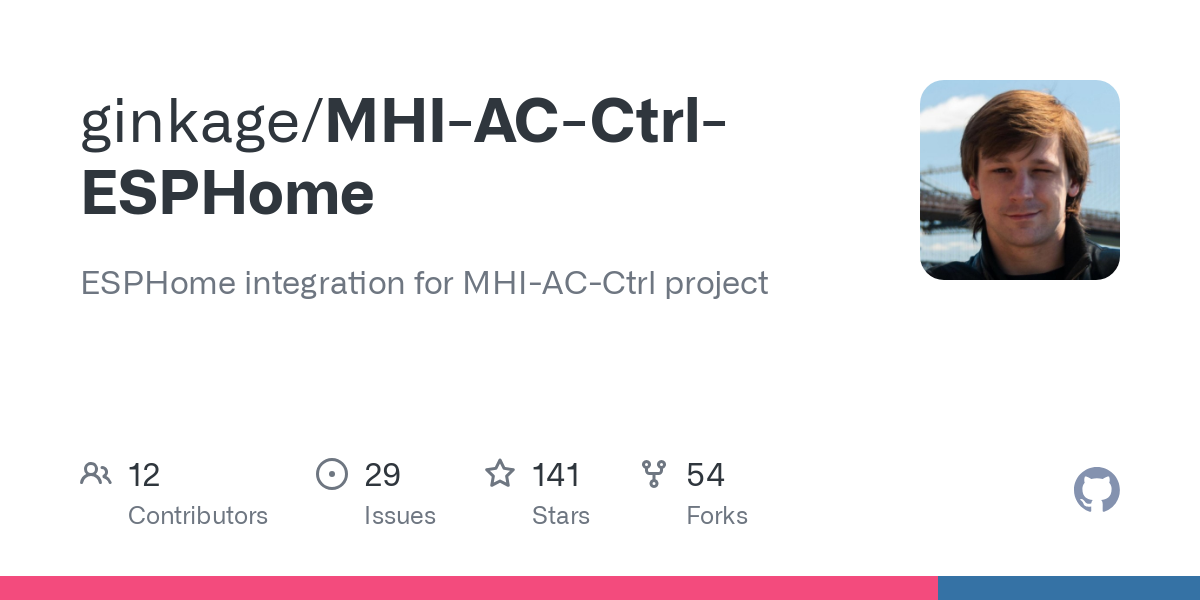

Für Anlagen von Mitsubishi Heavy Electric kann man hierauf zurückgreifen, wenn man die Cloud loswerden will (und/oder sich das Geld für das WLAN-Modul sparen):
Die notwendige Hardware gibt es für kleines Geld hier:
Funktioniert einwandfrei. Ein bißchen löten muss man, das betrifft aber nur den Wannenstecker und ggf. die Stiftliesten/-buchsen für den ESP.

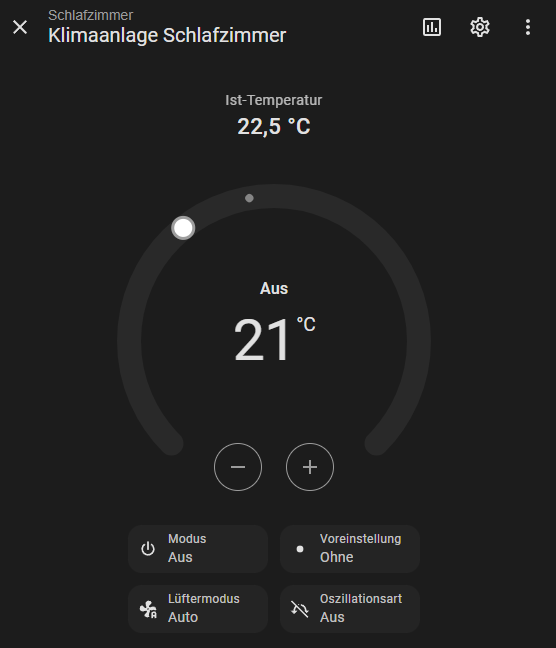

Ich habe auch eine Klimaanlage (1 Aussengerät, 3 Innengeräte) von Mitsubishi. Die Geräte lassen sich super über HA einbinden und bedienen.

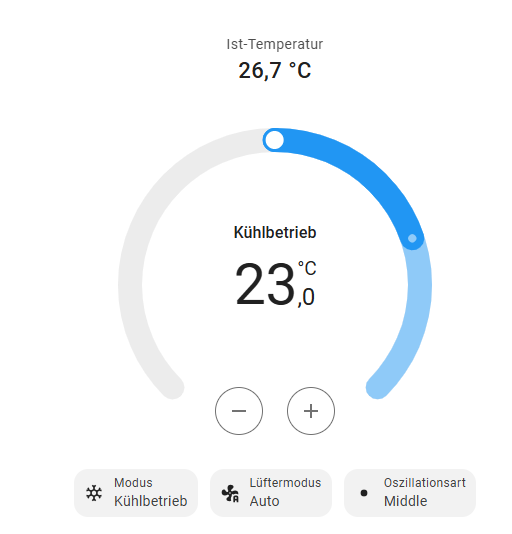

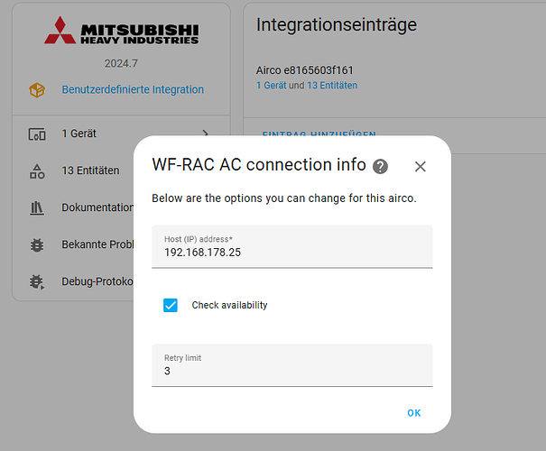

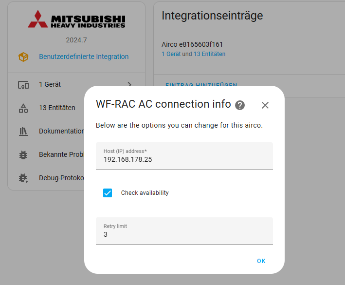

Ich nutze zwei Innengeräte an der Außeneinheit, die über W-LAN mit Home Assistant gekoppelt sind. HACS Integration
GitHub - jeatheak/Mitsubishi-WF-RAC-Integration: WF-RAC homeassistant integration
So sieht das dann in HA für ein Innengerät aus:
WICHTIG!! Mitsubishi Heavy Industries und Mitsubishi Electric sind zwei unterschiedliche Firmen mit unterschiedlichen Klimageräten.
Bei mir funktioniert die Integration seit 2 Jahren ohne Probleme - auch wenn sie offiziell “experimental” ist.

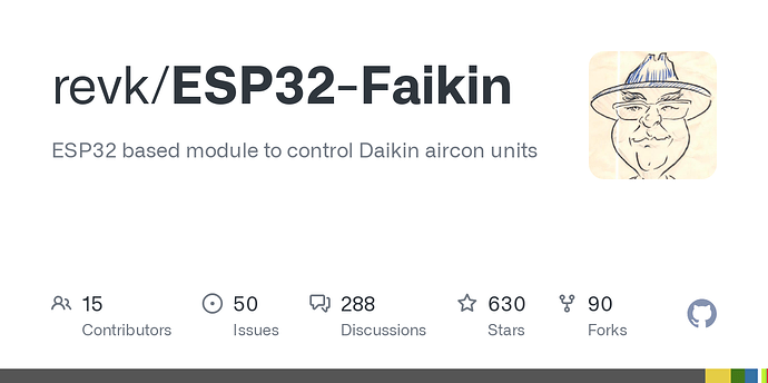

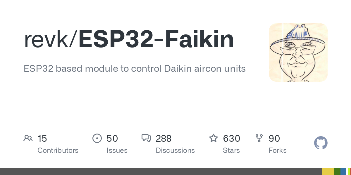

Wenn du eine gute Klima willst, dann würde ich Daikin empfehlen. Intergration über MQTT ohne cloud möglich. Dazu muss man das Modul Kaufen und installieren.
KLICK
Wenn man mehr basteln will kann man bei github nachlesen. Man kann auch eine eigene ESP32 nehmen und nicht das fertige Modul kaufen.

Anderes rum. Ich habe 3 ESP Projekte hinter mir. Mehr oder minder Malen nach Zahlen.
Schwierig wenn man nicht ganz genau weißt wie es funktioniert.
Ich hätte schon das Problem, die Passenden Anschlüsse für den ESP am Innengerät zu finden, geschweige am ESP selbst…
Ich hatte Panasonic Etherea im Auge. Hier im Forum wurde aber die HA Integration als nicht stabil gewertet und die Jungs greifen gern wieder zu ESP Lösung.
Gibt es für eine ESP Lösung eine exakte Anleitung bzgl. der Anschlüsse und Code?
Das hier

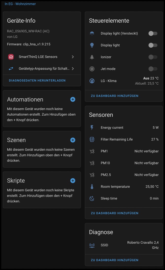

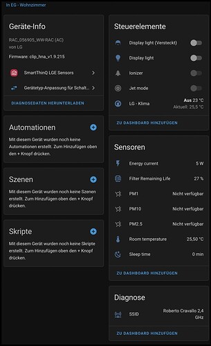

Wir haben uns eine LG ART ( ARTCOOL GALLERY INVERTER, 2,5kW, Energieeffizienz A++/A+ (A+++ bis D Skala) - A09FR | LG DE ) an die Wand genagelt, wir wollten etwas, was nicht nach Klima aussieht.
Es werden auch einige Dinge durchgereicht an HA. Keine Ahnung ob mehrere Geräte betrieben werden können.

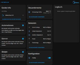

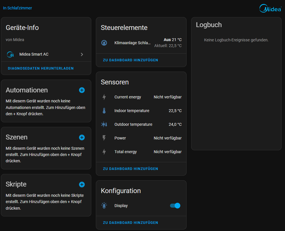

Danke allen für die Beiträge. Bei uns ist es nun eine Klimaanlage von systemair geworden (WLAN Modul muss dazu gekauft werden). Diese lässt sich dann via der HACS Integration Midea Smart AC ansteuern.
Bei der Suche nach Geräten muss man angeben, welche Cloud-Region man möchte, da hat bei mir nur United States funktioniert.
