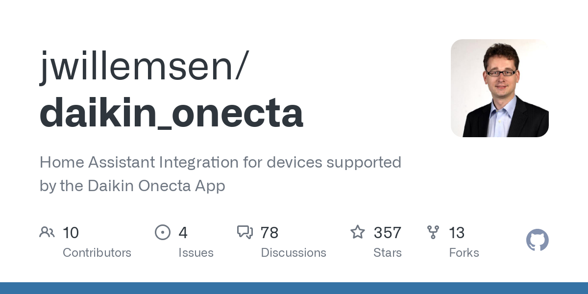

Das Limit liegt mittlerweile bei 200 Requests pro Tag und die einzig funktionierende Integration ist jetzt diese hier:

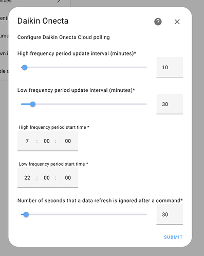

Dort habe ich in meinem Fall (3 Innengeräte) die Abfrage auf alle 10 Minuten reduziert. Schaltet man das Gerät jetzt über Alexa oder die Fernbedienung ein, dann dauert es bis zu 10 Minuten bis HA den neuen Status mitbekommt.

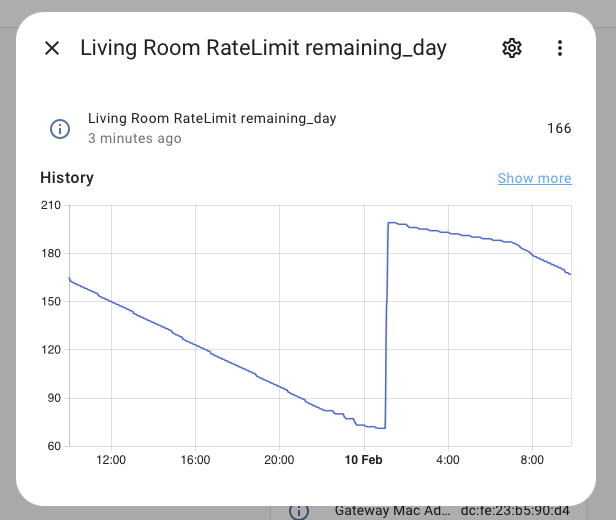

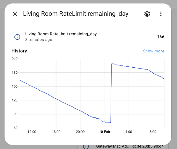

Egal was. Die simple Statusabfrage pro Gerät wird bereits gezählt. Damit gehen bei mir fast 100 Requests pro Tag schon ohne jegliche Steuerung weg. Und wenn man das Limit erreicht, dann sind die Entitäten erstmal tot.

Ich weiß nicht ob diese Stellschraube noch ausgenutzt werden kann. Bei unseren Klimis würde ich pro Tag Zeiträume pro Gerät einrichten an denen kein Status abgefragt werden muß um die Requests zu reduzieren. Ich müßte jetzt überlegen wie aber Du schreibst ja, daß Du die bereits auf 10 min limitierst.
Wir brauchen unsere Geräte Tag und Nacht, 24/7. Wir heizen und kühlen damit unsere gesamte Wohnung und meine Frau wäre sehr sauer wenn sie nachts um 3 Uhr keine Steuerung hätte :smiley:
Das Polling Limit ist nachts aber bereits reduziert. Immerhin reicht ein Call für alle Geräte zusammen aus.

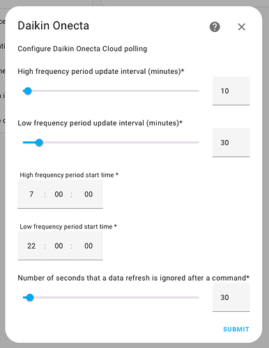

Die Cloud-API und Limitierung stört mich übrigens grundsätzlich nicht. Aber 200 Requests pro Tag sind einfach deutlich zu niedrig um es in HA gut nutzen zu können. Erst heute morgen hatte ich wieder die Situation, dass ich das Wohnzimmer über Alexa eingeschaltet habe und meine Frau 5 Minuten später meinte “Oh, das Wohnzimmer ist noch gar nicht eingeschaltet, das mache ich gleich!”. Dabei lief alles schon, es war nur in HA noch nicht aktualisiert.

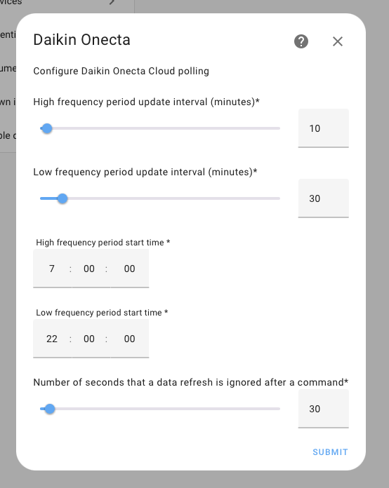

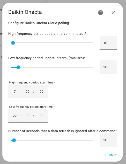

Hier meine Settings, mit denen sich 3 Geräte problemlos (aber nicht wirklich befriedigend) betreiben lassen:

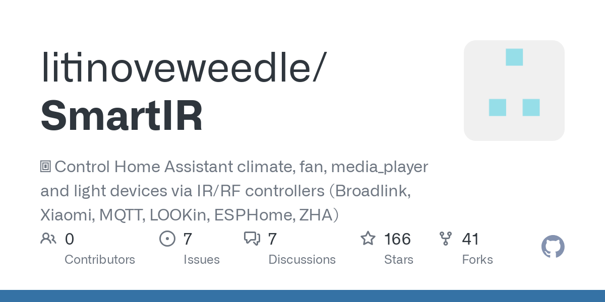

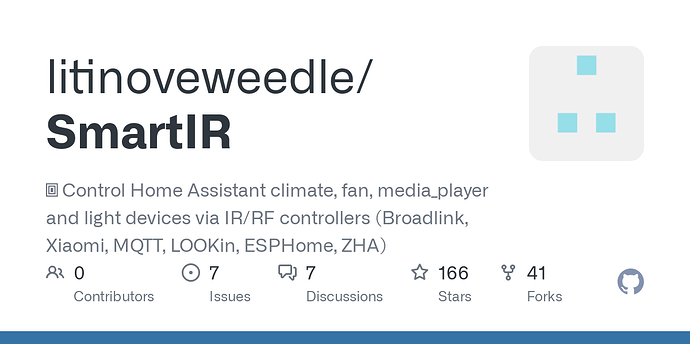

ich nutzte für meine Klimaanlage:
mit folgender Hardware:
Broadlink RM4 Mini (Kann leider nur zwei Links posten, aber du findest das Teil u.a. bei Amazon)
Evtl ist das was für Dich.
Viele Grüße
Gunni
Das ist für mich ein Workaround, aber keine Lösung. Ich möchte ja sehen, ob meine Anlage gerade läuft, in welchem Modus sie sich befindet und wieviel Strom sie verbraucht.
