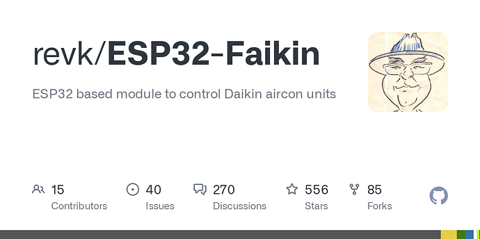

Einzige Methode um das Problem für neue Daikin ACs zu lösen: einen alten WLAN-Adapter dafür kaufen oder einen Faikin-Adapter einbauen, der sich dann über MQTT ansprechen lässt. Daikin bietet selbst aber keine Lösung an.

Ich verwende folgendes Gerät/Projekt:
Die Hardware kann man selber mit einem ESP32 machen, oder fertig über Amazon kaufen.
https://amzn.eu/d/3wxoaEf
Alles funktioniert dann über mqtt.

Stimmt nicht ganz. Daikin kann man über mqtt Lokal anbinden. Kannst im Thema nachlesen
Ab hier
Ok, das scheint zu funktionieren :wink:
Aber eine solche Bastelei ist für mich eher nix, bin da etwas ungeschickt und hätte direkt auch Angst um die Garantie…
Das Problem ist, dass die FAIKIN Sachen nur mit Modellen bis 2022 laufen. Auf der Kompatibilitätsliste in Github sind keine 2025er Modell aufgeführt. Ich hätte nämlich auch gerne eine Daikin genommen.
