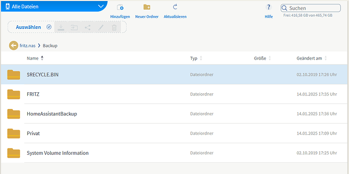

Gibt es den Ordner HomeAssistantBackup auf dem USB-Gerät schon?
