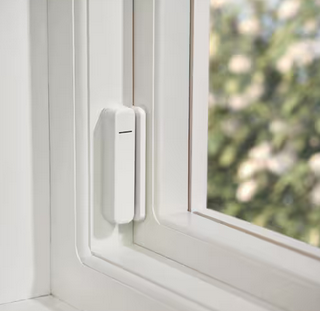

Da wir das Thema Ikea bei Dir ja gerade erst bei der INSPELNING hatten: :laughing: Auch die Ikea PARASOLL gehören leider zu den Geräten die bei/mit Z2M Probleme haben/machen. Auch dazu gibt es entsprechende Issues-Diskussionen bei Z2M und sogar einen extra Hinweis auf der Device-Info-Seite bei Z2M.
Known Issues with This Device
The IKEA PARASOLL door/window sensor is known to suffer from serious usability issues in some Zigbee networks, resulting in some sensors regularly going unavailable / draining their battery.
Whether this issue will affect you appears to depend on the other devices / routers in your Zigbee network, though the exact devices causing this issue have not been confirmed. Further discussion and investigation is available in the GitHub issue: zigbee2mqtt#22579
In the meantime, it is generally not recommended to buy PARASOLL sensors specifically for use with a Zigbee2MQTT network.
Auch hier gilt wieder: Wie dazu der aktuelle Stand ist muss Du bei Z2M selber nachschauen/-lesen. :slightly_smiling_face:
Edit: Ob irgendwelche Probleme ggf. jetzt behoben sind, oder in Zukunft ggf. noch behoben werden, weiß ich nicht. Auf jeden Fall sind die Ikea PARASOLL jetzt ja Auslaufmodelle und sollen dann durch den MYGGBETT – Tür- und Fenstersensor ersetzt werden.

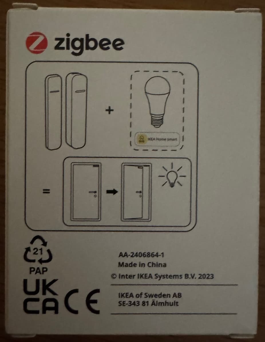

EDIT
Auf der Verpackung wird aber schon mit dem Logo von Zigbee geworben
Vermutlich eher nicht, weil der chinesische Produzent hoffentlich die Komponenten untereinander und aufeinander abgestimmt hat. Aber zu 100% sicher ist das natürlich auch nicht und spätestens bei irgendwelchen evtl. Firmware-Updates - so es die dann überhaupt mal geben sollte - können die Karten schon wieder neu gemischt werden. :laughing:
Ja bei einem Unternehmen wie Ikea sollte man eigentlich davon ausgehen das die a) den chinesischen Produzenten schon genaue Vorgaben machen wie was produziert werden soll und b) das es dort auch eine regelmäßige Qualitätskontrolle gibt, aber auch Ikea geht es natürlich nicht nur um Qualität und evtl. Kundenzufriedenheit, sondern eben auch um die Produktionskosten und Margen.
Bei solchen Zigbee Massenprodukten, die Monat für Monat millionenfach in China von unzähligen Produzenten produziert werden, reden wir von Produktionskosten von unter einem Euro und da wird beim EK um jeden Cent gefeilscht. :laughing: Dann kann man sich ja vielleicht vorstellen was da z.B. die Qualität und evtl. Kompatibilität für einen Stellenwert hat, oder haben könnte. :wink:
