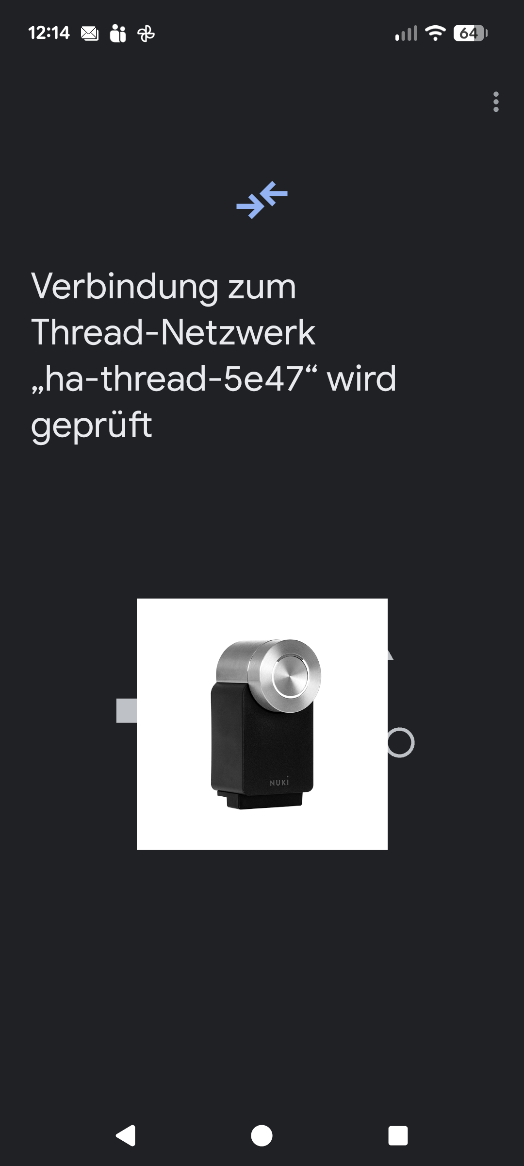

ich habe es schön öfter über die HA App probiert. Daher kommt auch die Fehlermeldung im Betreff.
Aber ich dachte mir gerade, machst es halt nochmal.
Warum auch immer, ich wüsste nicht, dass ich seit dem letzten Versuch noch etwas geändert habe, komme ich jetzt weiter.

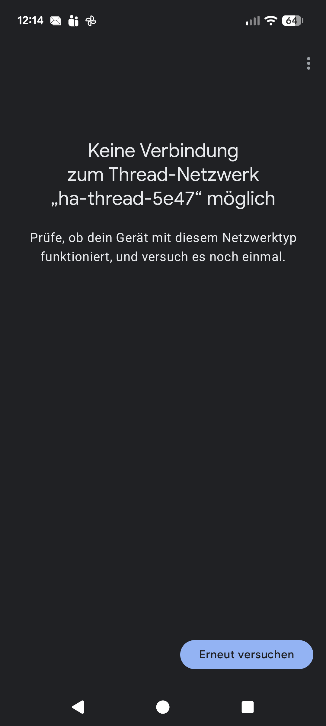

Er verbindet sich mit dem Gerät (Nuki smart lock 4 pro). Dann findet er in der Tat mein HA Thread Netzwerk (hatte ich bis dato nie geschafft)
Aber dann endet die Freude auch schon wieder:
Jetzt stehe ich also vor dem nächsten Problem.
Ich sehe im OpenThread Border Router Protokoll keinen Verbindungsversuch.
Aber einen Fehler. Den weiß ich aber nicht zu interpretieren.

Ich habe jetzt festgestellt, dass das HA Thread Netzwerk, dass er versucht zu verbinden, gar nicht das aktuelle ist. Vermutlich eins, dass ich in meinen zig Versuchen mal erstellt hatte.
Jetzt versuche ich wieder durch Synchronisieren der Zugangsdaten über Companion App das aktuelle HA Thread Netzwerk zu setzen.
Leider ohne Erfolg.
In dem Protokoll der App taucht weiterhin das alte HA-Thread-5e47 auf.
